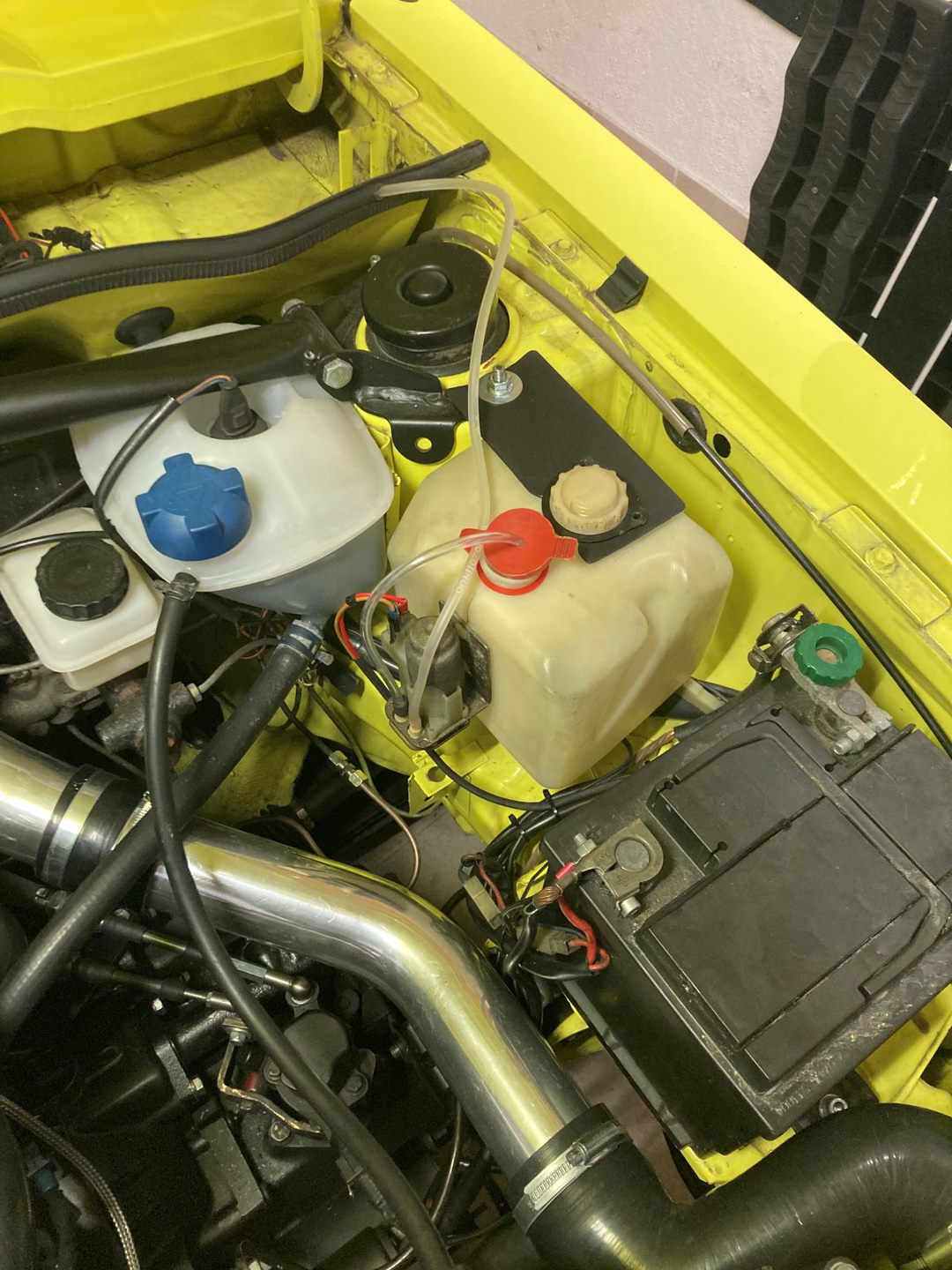

so ist vollbracht, Tank hängt und ist angeschlossen Pumpe läuft...was für ein Tag, keine Ahnung ob das mit dem Bilderlink klappt aber wenn dann seht ihr wie`s jetzt aussieht

Was ist denn da nun verbaut?
Ich hoste das Bild mal hier direkt für Dich.
Gehostete Bilder sind iwann weg. Im Forum hochgeladene bleiben drin.

Servus Stephan,
Also, wenn ich das alles richtig erkannt habe dann neue ZE aus dem 2er Scirocco (das war wohl aus dem ersten Umbau bzw. Neuaufbau KR 16V), Lichtkabelbaum ist aber einer aus den ersten Jahren, denn er verläuft links (Fahrerseite) im Motorraum, geht quer über die Front und hat dann rechts den Anschluss für die Wischwasserpumpe...wenn es das ist was Du meintest mit "was ist denn da nun verbaut"
..so heute steht jetzt noch Beleuchtung Tacho & Drehzahlmesser auf dem Programm, die geht nämlich auch nicht, ich befürchte die Folie tuts da nicht mehr und Mittwoch ist TüV

Ich meinte, was Du da jetzt für einen Motor drinnen hast? Wegen der Ladeluftverrohrung. Die ZE ist die neuere im Rocco. Glaube die wurde so ab 83 verbaut.
