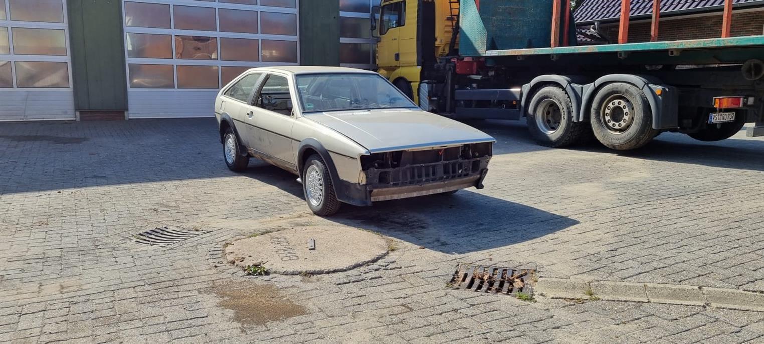

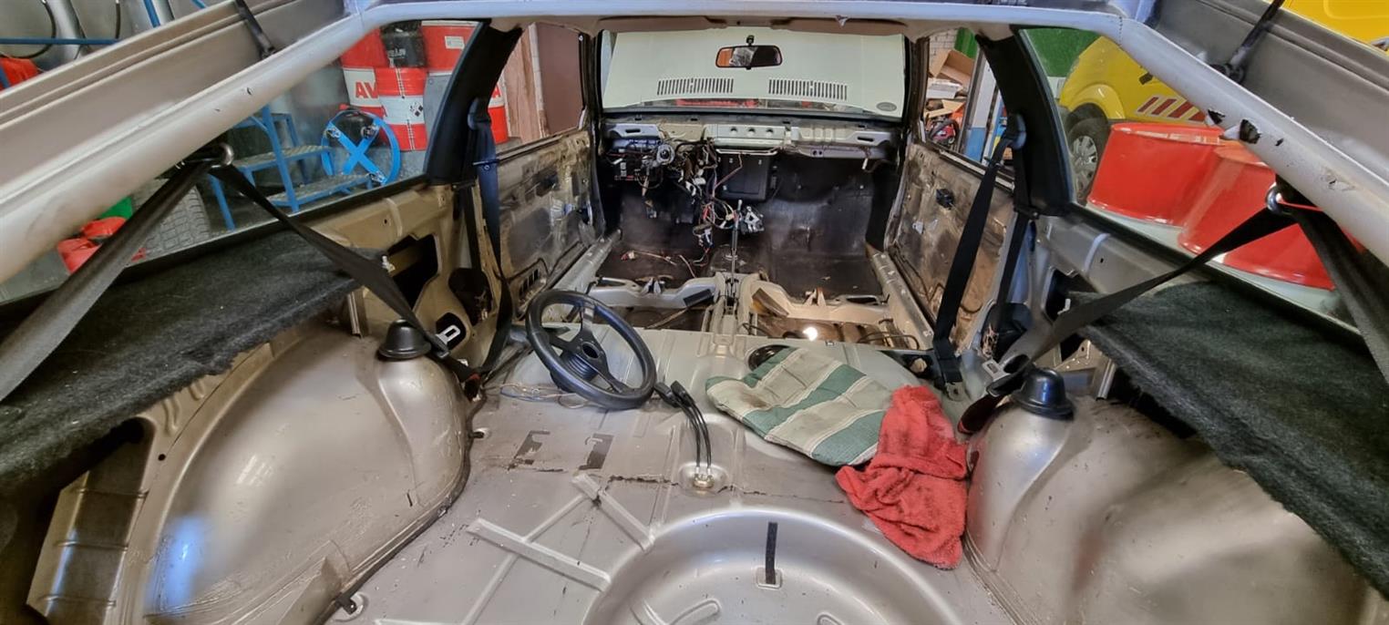

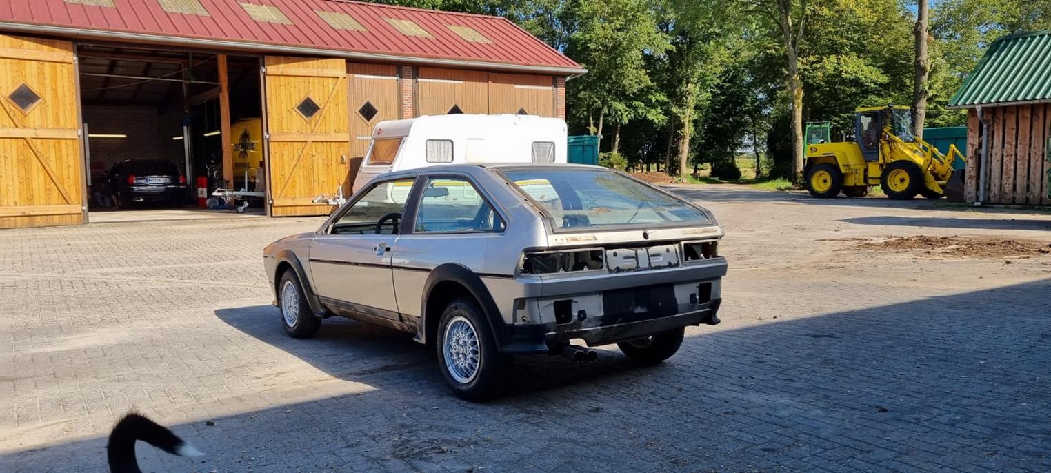

Moin, es ist soweit, wir haben tatsächlich angefangen den Rocco wieder schick zu machen.
Nach einigem Hin-und Her tat sich eine Schrauberhalle auf.
Wir haben einen Lackierer gefunden, der auch die Radlaufverbreiterungen entfernt und wieder anklebt.
(sind ja schwarzes Plastik und sollten ja auch so bleiben).
Und er nimmt die Scheiben raus und baut sie wieder ein.

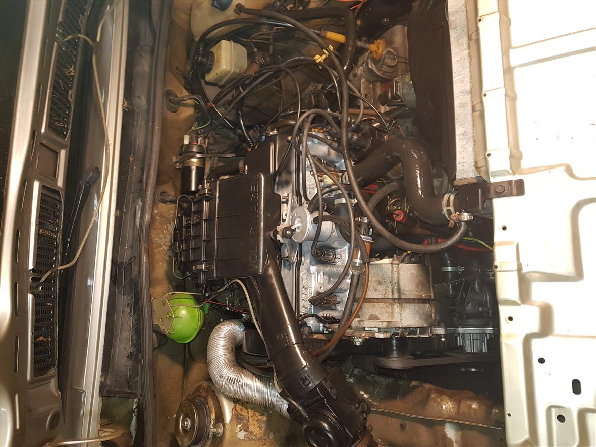

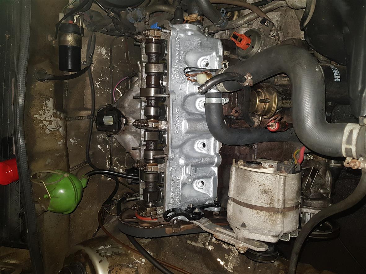

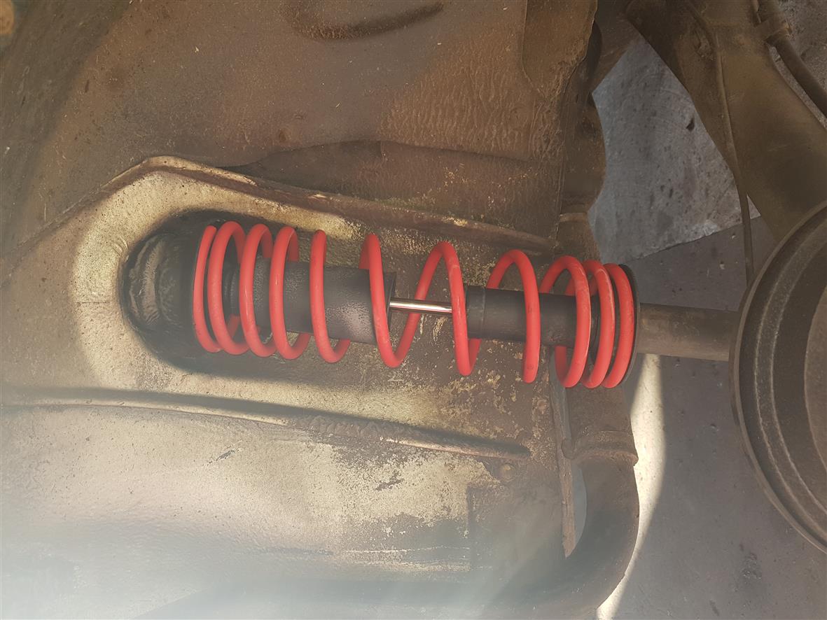

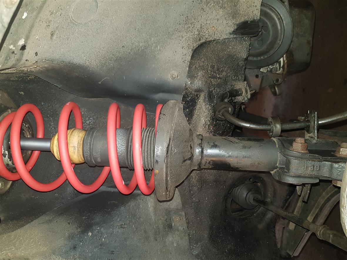

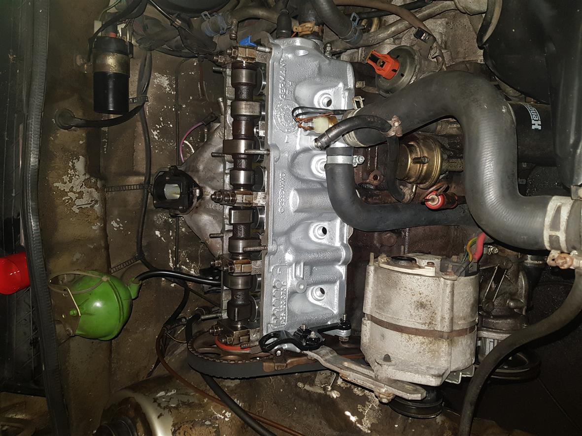

Das gesamte Fahrwerk, wesentliche Teile der Bremsanlage , Getriebe und Motor sind schon gemacht.
Untenrum ist alles was nach Rost aussah entfernt und versiegelt, beide Endspitzen reproduziert und verschweißt.
Die Sitze sind beim Polsterer, Teppich ist raus und mit Hochdruck gereinigt. (Buärks was für ne Brühe).

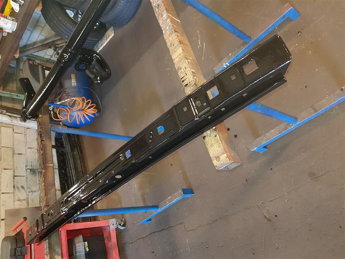

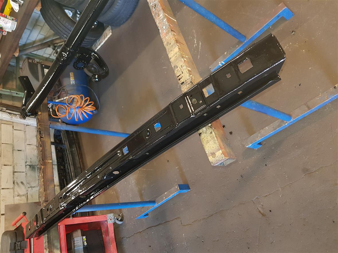

Nun kommt das Problem, die Stoßstangen.
Auch schwarzes Plastik mit schwarzem Keder.
Alles verschrammelt.

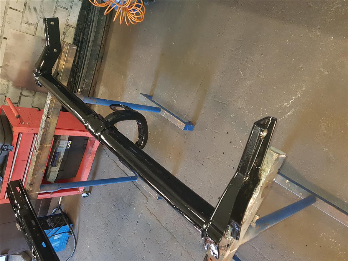

Für hinten haben wir schon einen neuen Träger und ein neues Plastik bekommen, die integrierte AHK ist bei der Gelegenheit
gleich mit entrostet und neu lackiert.
Vorne hatte er einen Treffer, nicht doll aber trotzdem ist der Träger verbogen (hat man so vorher nicht gesehen) und die Plastikklemmen sind rausgebrochen.
Wo bekommen wir hier nur Ersatz her?

Viel Erfolg bei der Restauration. Den Träger würde ich gerade dengeln. Ob es die Plastikclips noch einzeln gibt wage ich zu bezweifeln:
Du meinst Teil 8 oder 10?

Moin, danke für die Rückmeldungen, ich werde die Stoßstange vorne mal zerlegen und dann Fotos machen.
Soweit ich das jetzt von der hinteren Stoßstange kenne, sind das diese Klips die alle 10 cm durch den Träger reichen und mit dem Plastikteil
Nr. 10 gespreizt werden.
Ich denke die sind an der Plastikverkleidung Nr. 11 dran, darum brauche ich die ja auch NEU.

Die Klipse gibt es noch. Hatte die selber erst von 3 - 4 Monaten bestellt. Ich meine Werk34.de. Bin mir aber nicht sicher. Ich hab so viel Zeugs gekauft, da verliere ich langsam den Überblick. :erstaunt:
Bei mir war es auf der Beifahrerseite hinten. Von außen konntest du nichts erkennen. Den Metallträger hab ich auf einen Amboß gerade gekoppt.

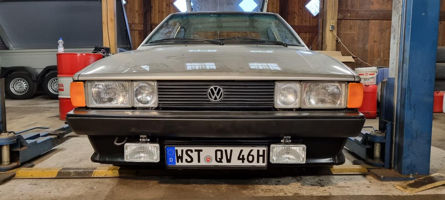

So, neuigkeiten, mit viiel GLück haben wir eine vordere Stoßstange gefunden.
Kaum Rost und nicht verbogen.
Nur die Plastikhaut ist eine ehemals silberne vom GT 16V die mit der Sprühdose matt Schwaz gesprüht wurde.
Genauer hingeschaut ist mir jetzt aufgefallen, dass das Kunststoffteil wohl 2 Teilig ist.
Die Außenhaut und das Innenteil mit den Hackenklammern, wo die dreieckigen Spreizklammern reingedrückt werden.
Werde die Tage mal zur Halle fahren und schauen wie das alles zusammengebaut ist.

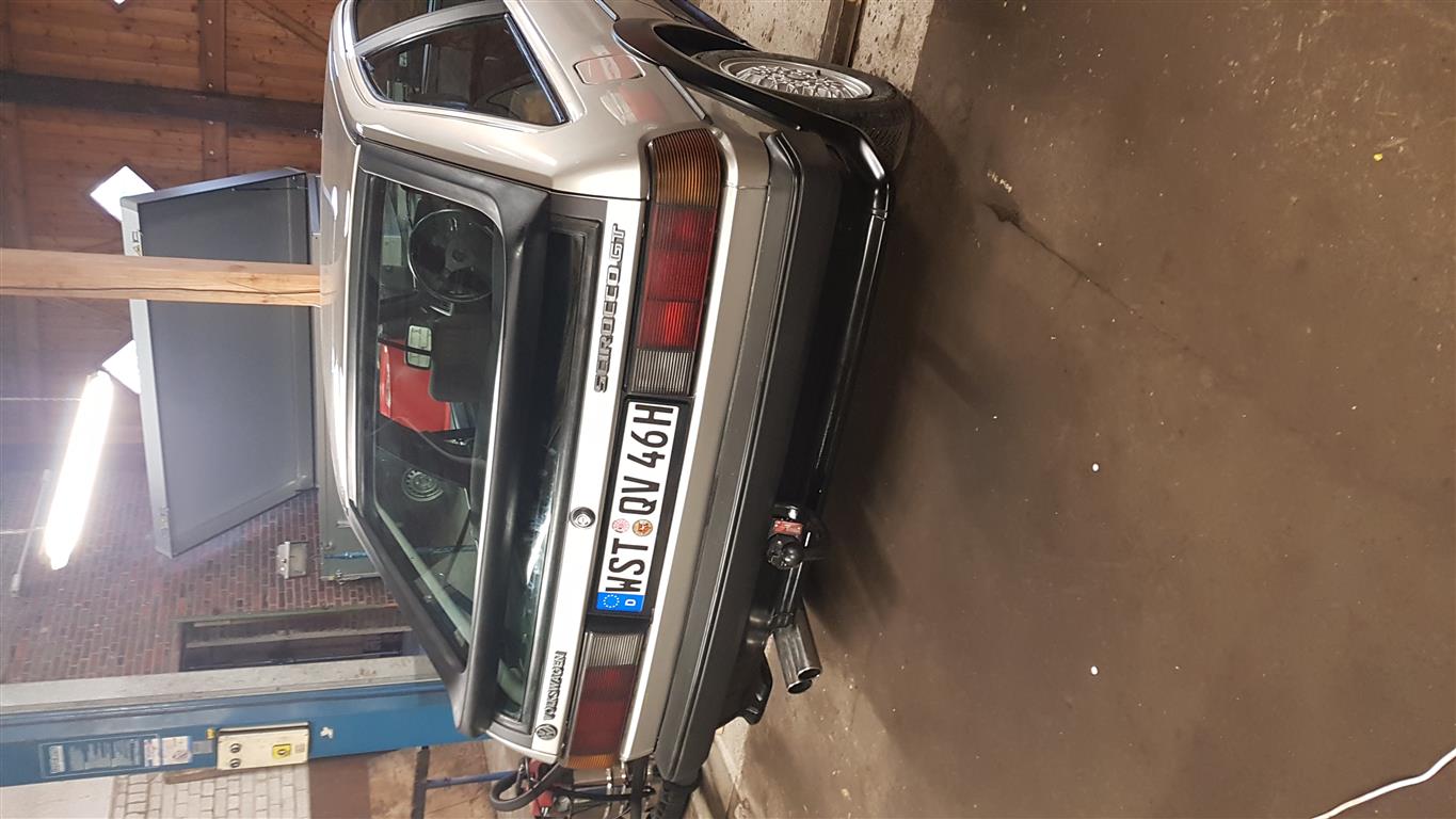

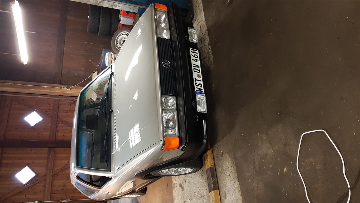

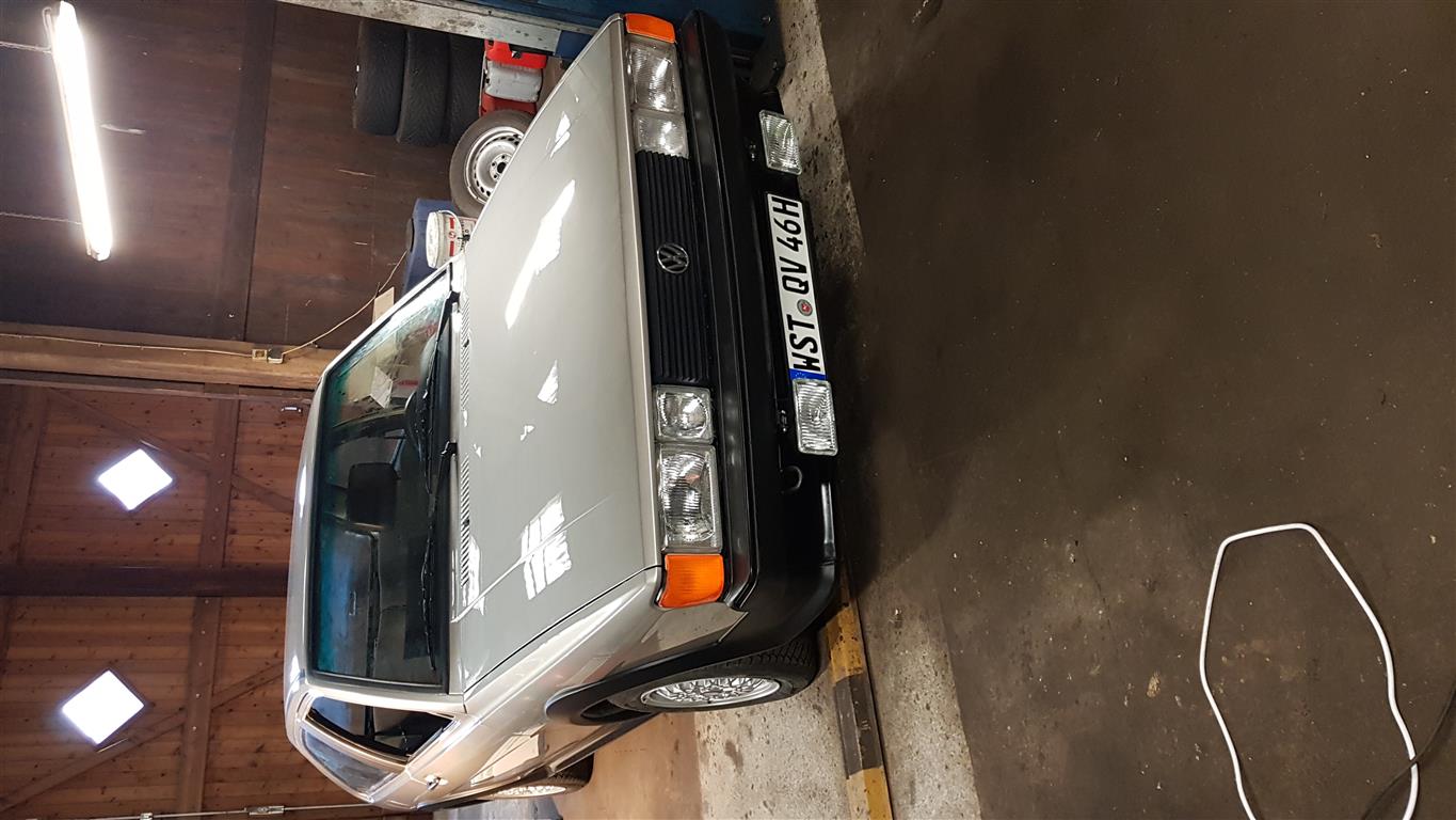

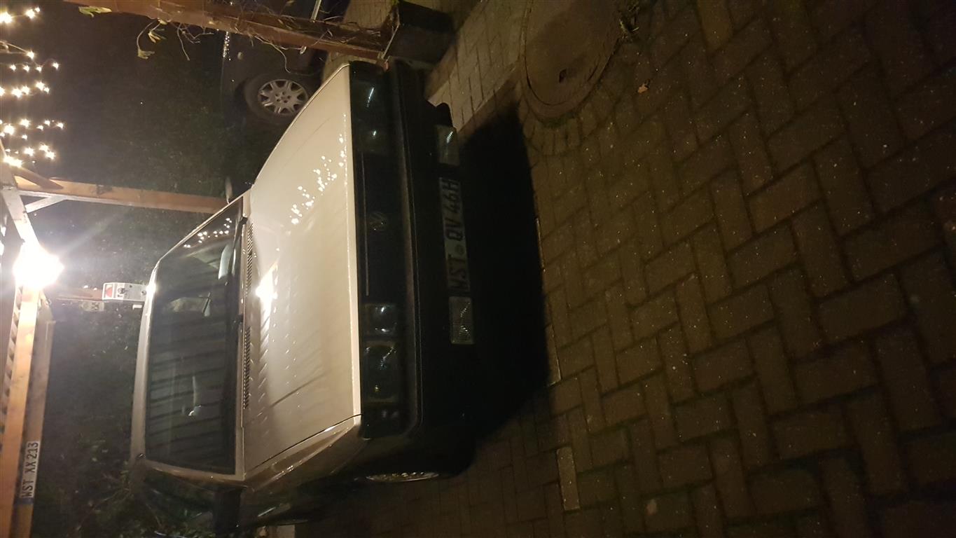

Hurrah es ist vollbracht :dance:
Die Lackiererei hat sich Zeit gelassen und das Ergebnis ist echt anständig.
Mit herausnehmen der Scheiben, abnehmen der Kunstoffverbreiterungen an den Radläufen und einigen Schweißarbeiten
die zum Vorschein kamen und deren anschließenden Montage hat er 4500,- Teuro inkl. Mwst genommen.
Dafür sieht er nun aus wie ein Neuwagen.
Und dank meiner technischen Vorarbeiten wie Motor, Fahrwerk und Antriebseinheit überholen fährt er sich tatsächlich auch so.

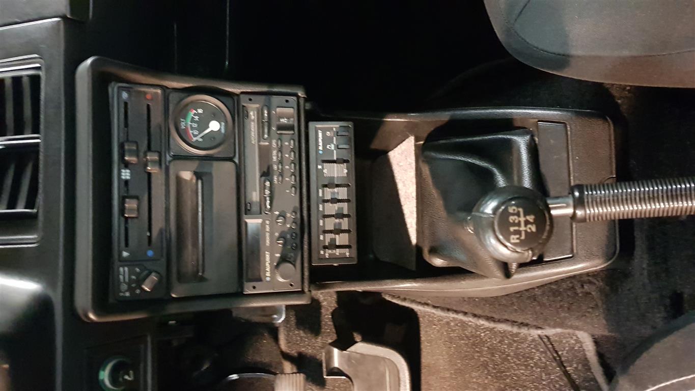

Innen ist auch alles gemacht, neues Cockpit, Zeitgemäße Radioanlage mit Equalizer und die Sitze wurden neu gepolstert und ich habe noch eine originale Hutablage gefunden !!OHNE LÖCHER!!!
Und ich tu das alles für meine liebe Frau :erschrecken:
Wir sind Happy :bier:
Abschließend hat er noch schwarze Blinker bekommen

Sehr schön und der Preis geht in Ordnung, denk ich.

Sehr schön. Ist das flashsilber ? Mit 90 PS und 2E2 - Vergaser ? Dann habe ich den gleichen in der Garage. In fast diesem Zustand mit eben diesen "schwarzen" Rückleuchten ! Ich habe auch genau diesen "Grünkeil" in der Frontscheibe. Nur AHK fehlt bei meinem. Die Einpresstiefe der Felgen könnte hier etwas kleiner sein; die Räder stehen ganz schön weit innnen, meine ich. Ansonsten sehr gut !

Jepp ist Flashsilber mit 2E2 Vergaser.
Allerdings 75 Ps, weil es der 1600 er ist.
Schön ,dass es noch einen gibt.
Die BBS sind von nem Polo 13 Zoll mit 175er.
Im Sommer gibt es die 15 Zoll 195er BBS vom Golf 3.
Da ist die ET tatsache etwas wenig, weil sie im Radhaus Kontakt bekommen.
Der Tüv meint, dem wäre mit Spurplatten beizukommen.
Mal sehen, nu ist erstmal winter.
