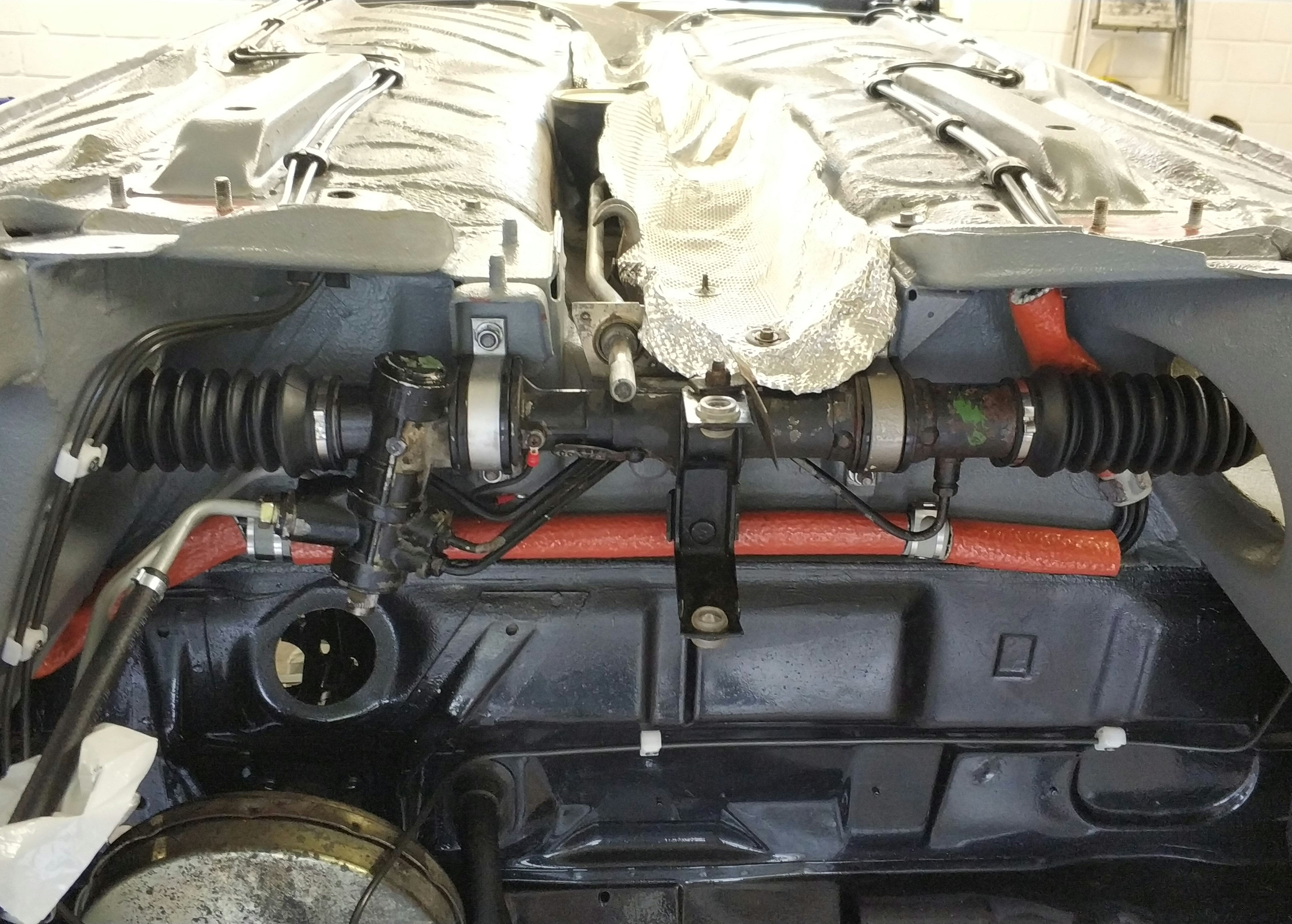

Vielleicht hilft dir das weiter, da ist die Lenkung in Mittelstellung.
