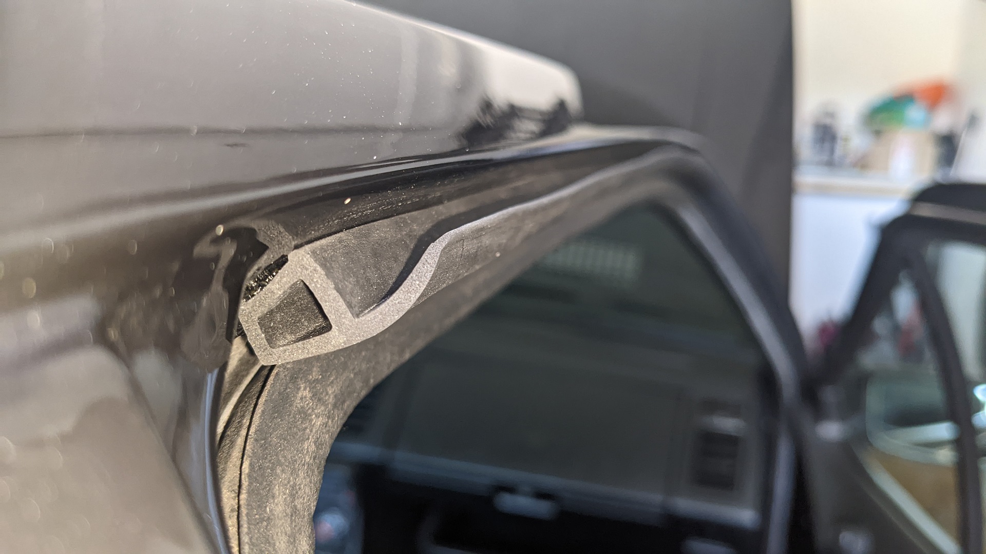

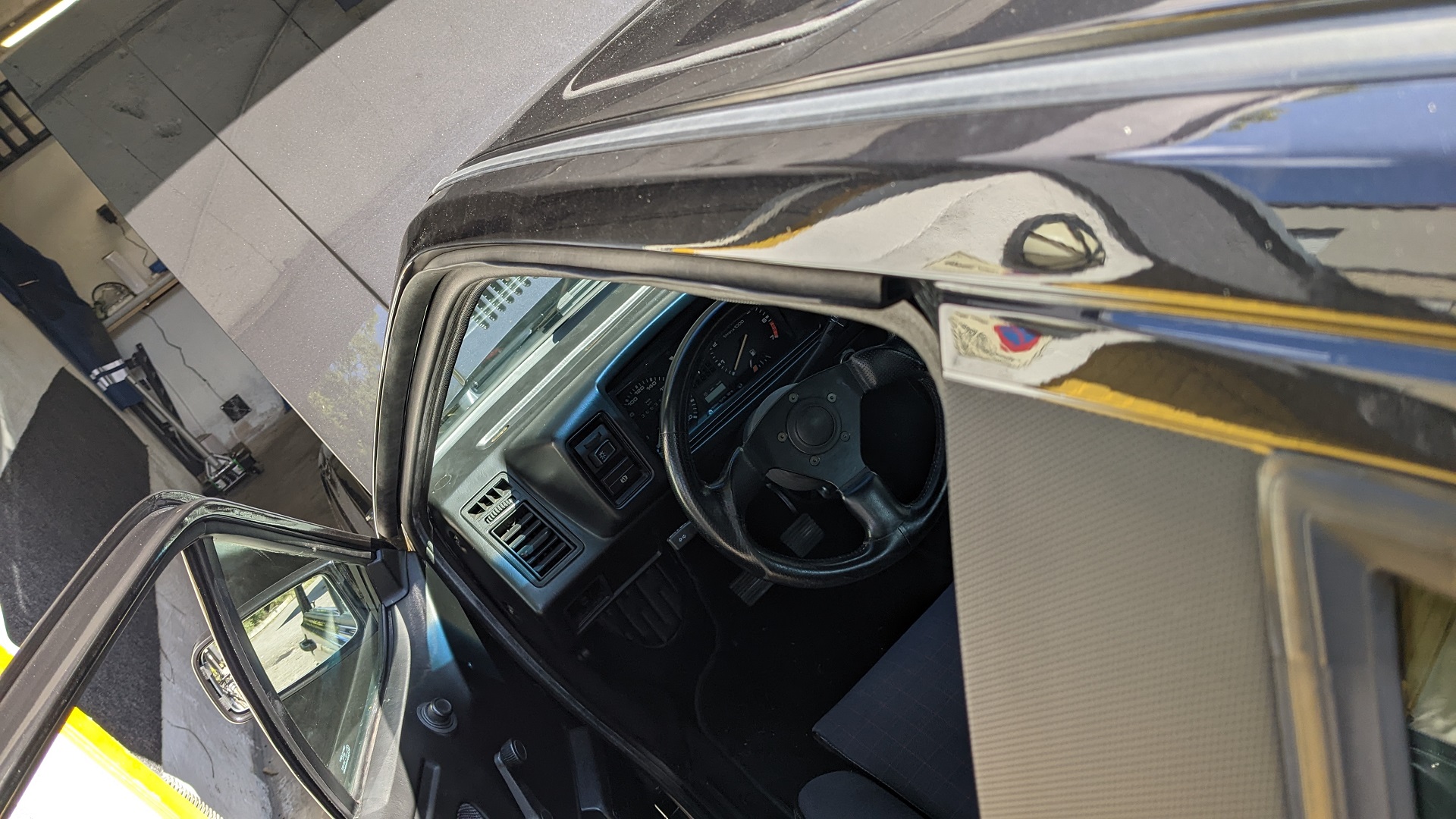

die Dichtungen 533837907 A / B gibt es nicht mehr zu kaufen. Mit der Zeit härten die immer mehr aus, bei mir endete das im knarzen wenn sich die Karosserie während der Fahrt verformt.
Habe dann eine zeitlang nach einer passenden Ersatzdichtung gesucht und schlußendlich bin ich bei einer Universaldichtung gelandet in P Form.
Nach einer Testbestellung von dieser hier:
https://www.ebay.de/itm/374143786208
habe ich folgendes festgestellt.

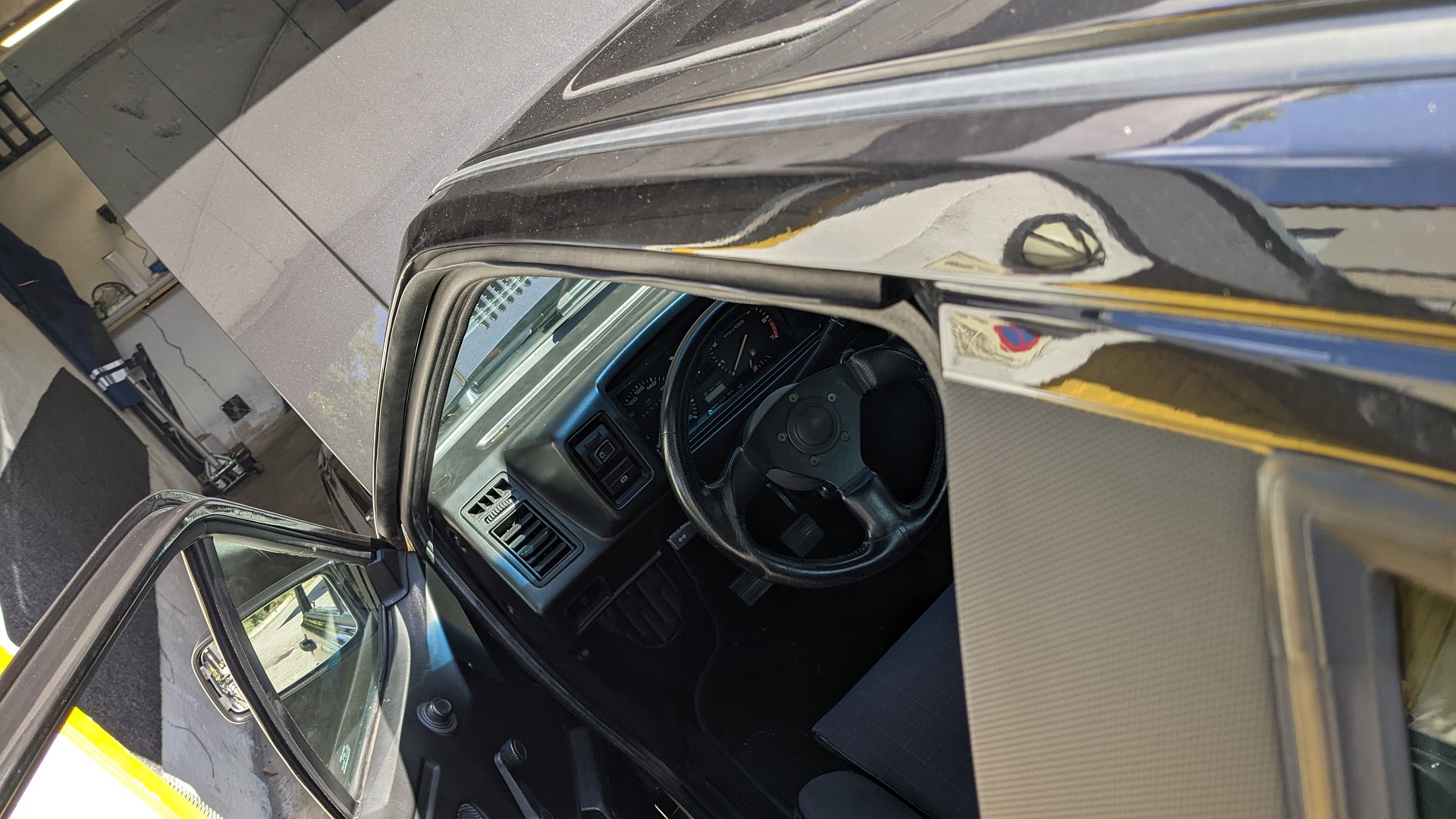

-Dichtung möglichst weit zum Innenraum kleben
-Dichtung hält genauso gut Wasser ab wie die Seriendichtung
-Dichtung paßt, steht allerdings teils etwas hinter der Tür hervor nachdem sie frisch geschlossen wurde.

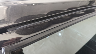

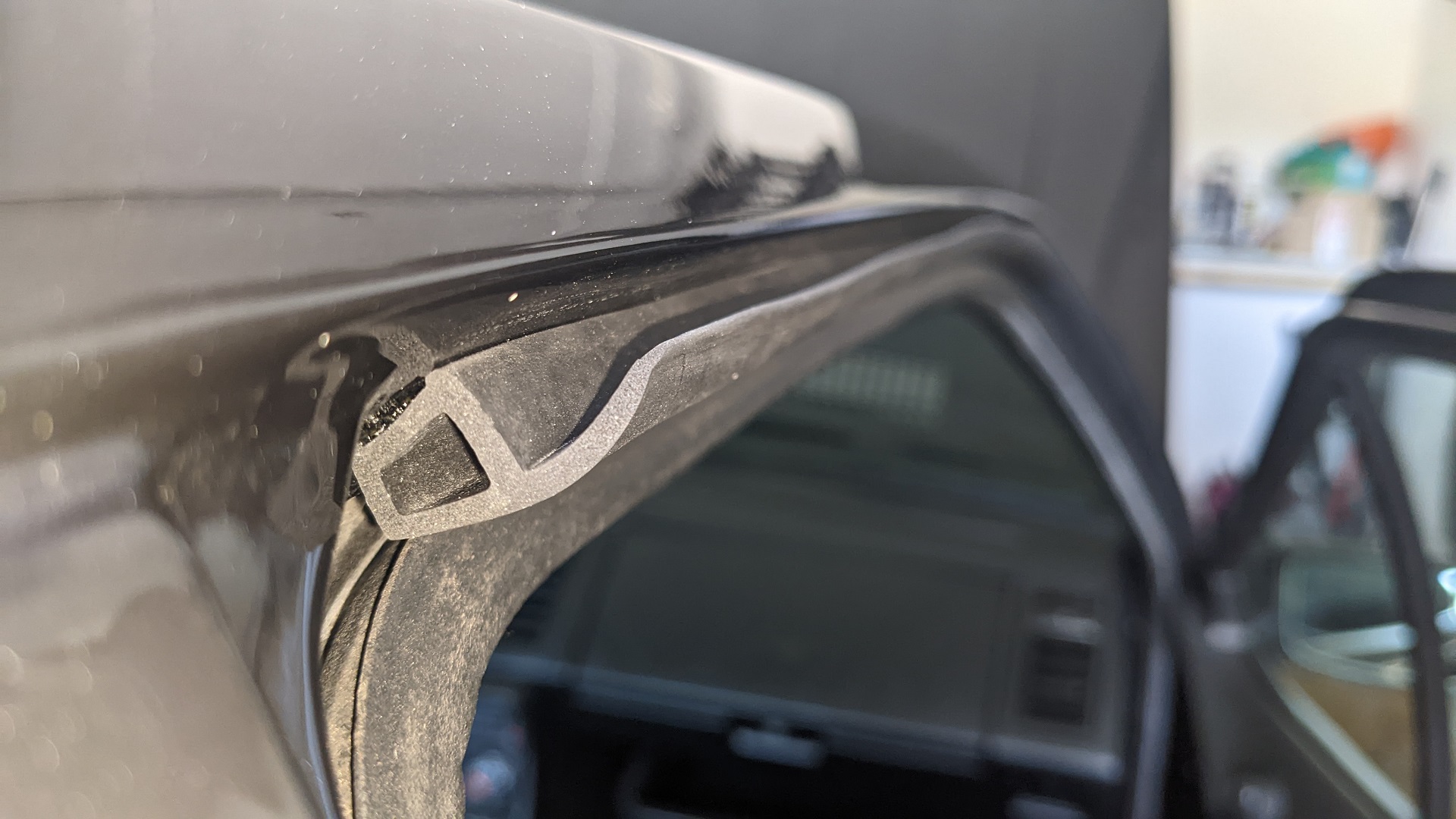

Form nach ein paar Tagen:

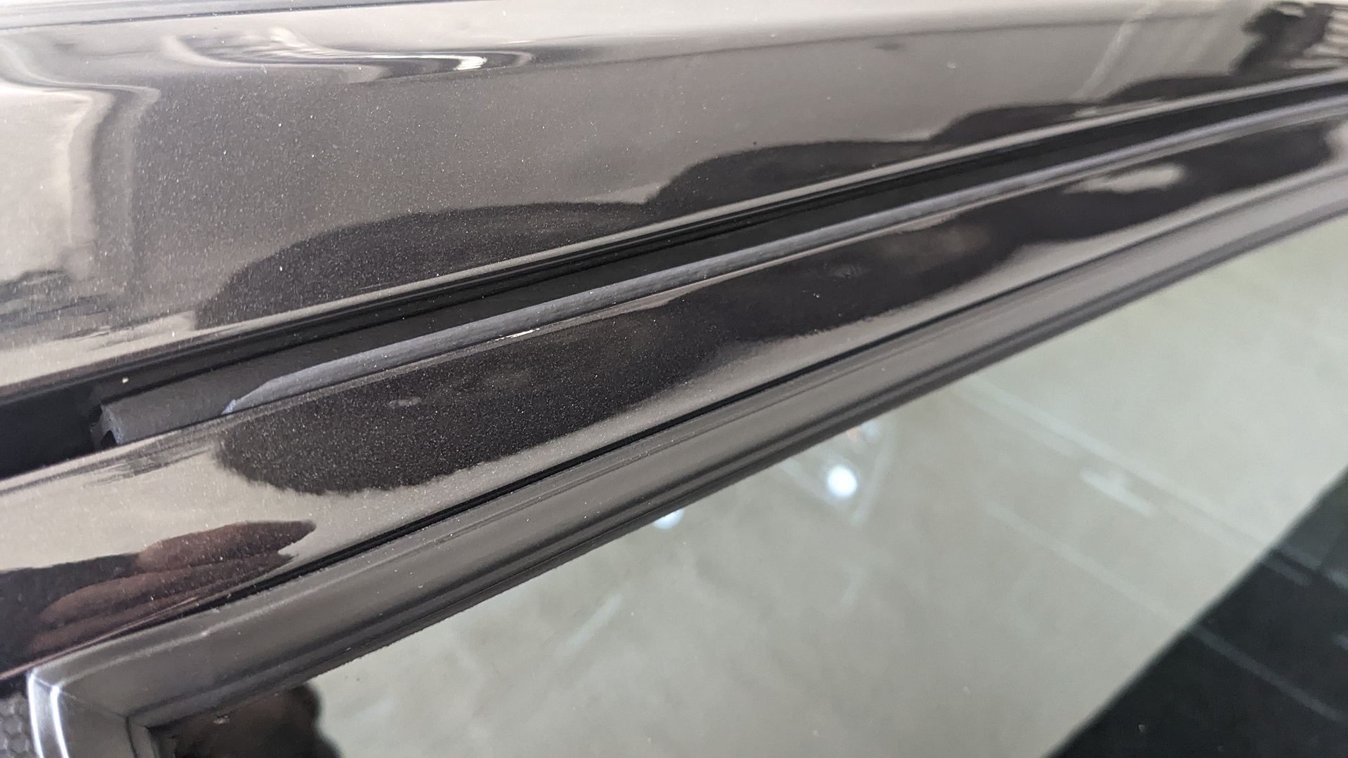

Frisch geklebt:
Soweit so gut wenn da nicht daß Problem wäre daß der Kleber nicht das Wahre ist. Zum ankleben muß er fest angedrückt werden, damit er hält. Bei starker Wärme löst er sich am Anfang wieder leicht. Und der Kleber ist noch nach Wochen klebrig, läßt sich wieder abziehen wenn man will.

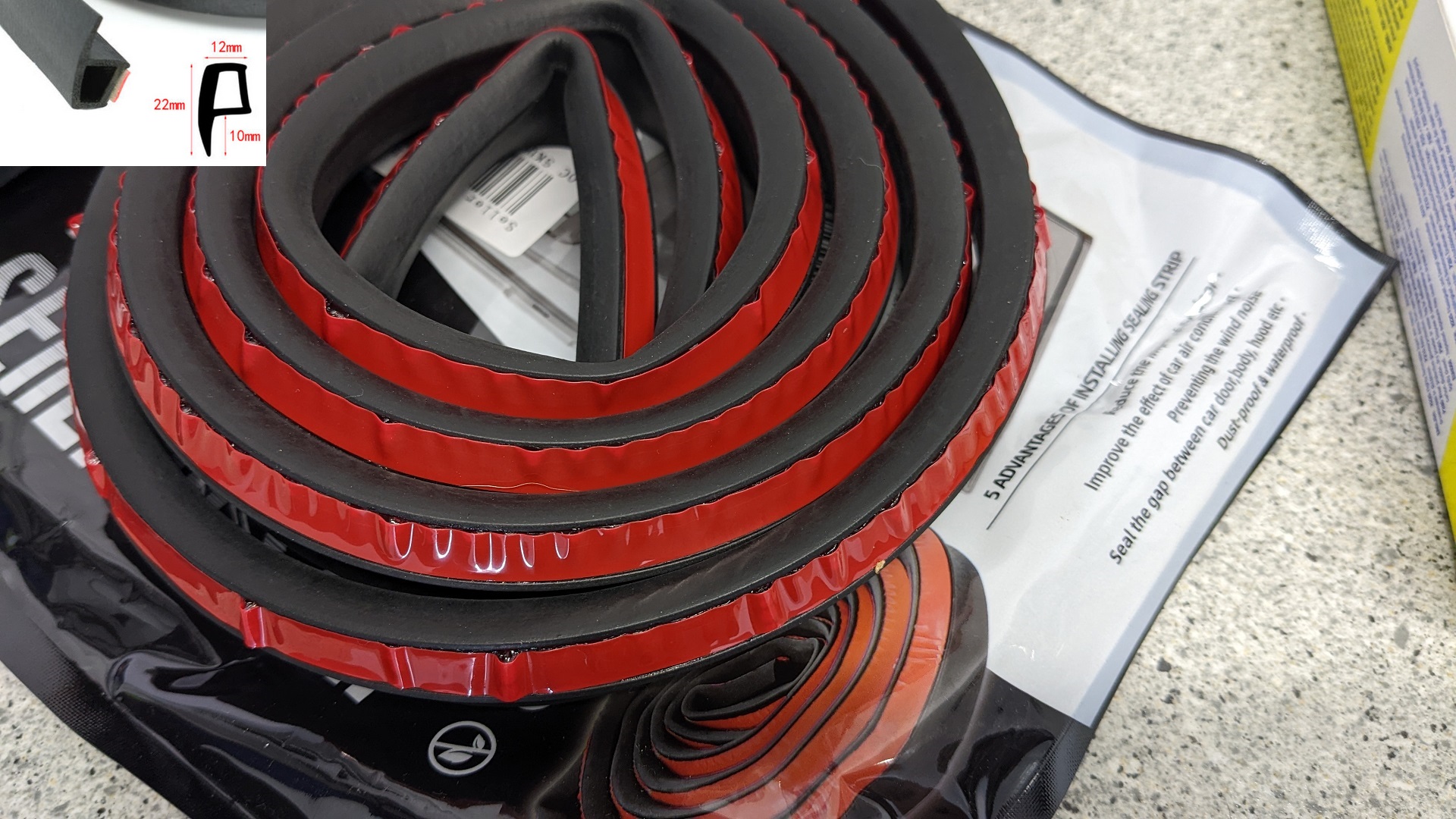

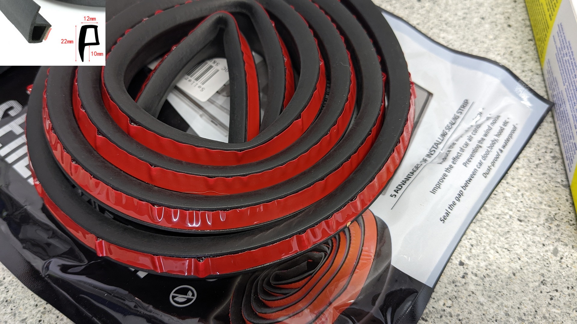

Dann diese Dichtung (sogar 1mm größer) direkt in China gefunden, angeblich mit echtem 3M Tape:
https://www.aliexpress.com/item/4000218 ... 1802H3bYSb

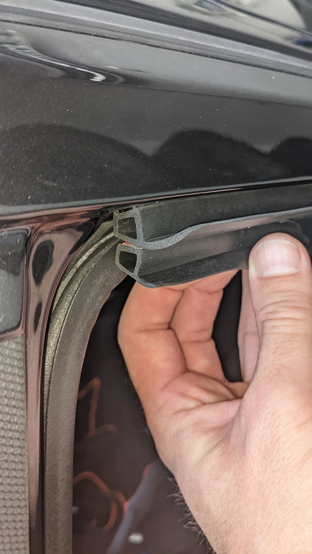

Ergebnis: Ja, der Kleber ist wirklich besser. Aber die Dichtung ist kleiner :erstaunt: und deutlich labeliger als die Erste - Chinamaße halt.
Daher habe ich den Wassertest gleich sein lassen und von der ebay Dichtung ein zweites Set gekauft. Kauft man zwei Setzt liegt man bei gerade mal 12€ inklusive Versand, gebraucht werden je Seite 120cm.
Zugegeben, nicht die 100%ige Lösung, aber wenn der Kleber einigermaßen in Zukunft hält bin ich zufrieden.
