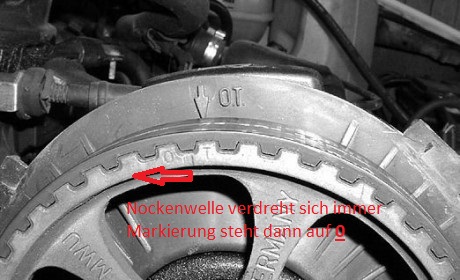

Hallo Sciroccofahrer*innen :)
Ich schäme mich gerade etwas, diesen Beitrag zu verfassen. EIGENTLICH weiß ich genau, was ich machen
muss und habe es auch schon so oft gemacht. Aber jetzt kriege ich es einfach nicht mehr hin.
Es geht um das richtige Auflegen des Zahnriemens und die OT-Punkte.
Motor: 1.8 JH/DX (ist ein Bastard-Motor):
- Ich drehe Nockenwelle und Kurbelwelle auf OT-Markierung, Zwischenwelle ebenfalls (aber die ist fast egal, da ich den ZZP eh am Verteiler
einstelle, reicht wenn die ungefähr passt)
- Ich lege den Zahnriemen auf und spann die Rolle.
- Beim Spannen der Rolle verdreht sich das Nockenwellenrad um einen halben Zahn und steht dann nicht mehr auf der Markierung.
Wie verhindere ich das? Ich werde hier gerade irre. Das ist mir doch früher nicht passiert. Kann man das in 10 Jahren verlernen?

ähm ja... Er dreht frei durch, habe ihn per Hand ein paar Mal gedreht.
Aber die OT Markierung passt halt nicht und das ist doch nicht gut, wenn der Motor vielleicht ohnehin
nicht vernünftig laufen wird, oder (lange Standzeit, Einspritzung generalüberholt, vieles neu und muss noch eingestellt werden)
Gibt es einen Trick, wie man das passend hinbekommt oder soll ich einfach drauf scheißen, weil läuft trotzdem und macht nichts?

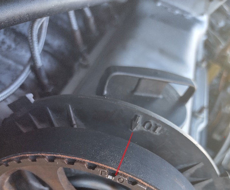

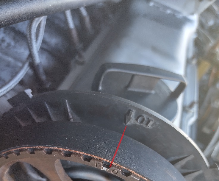

das ist der aktuelle Stand:
Besser bekomm ich das nicht hin, auf dem Foto mit der Nockenwelle hab ich noch mal eingezeichnet, wo der Pfeil auf dem Plastik hinzeigt.
Allerdings ohne Gewähr, da diese Plastikabdeckung auch schon 32 Jahre alt und leicht verzogen ist.
Laufen tut er soweit. Standgas ist etwas unruhig bei 950 u/min, Leistung ist aber da.
Außerdem stottert er etwas, wenn er aus diesem Drehzahlbereich schnell beschleunigen soll. Das tritt über 3000 U/min nicht mehr auf.

- Beiträge: 12661
Re: OT am Zahnriemen - zu doof geworden?
Der Ot sieht passend aus.
