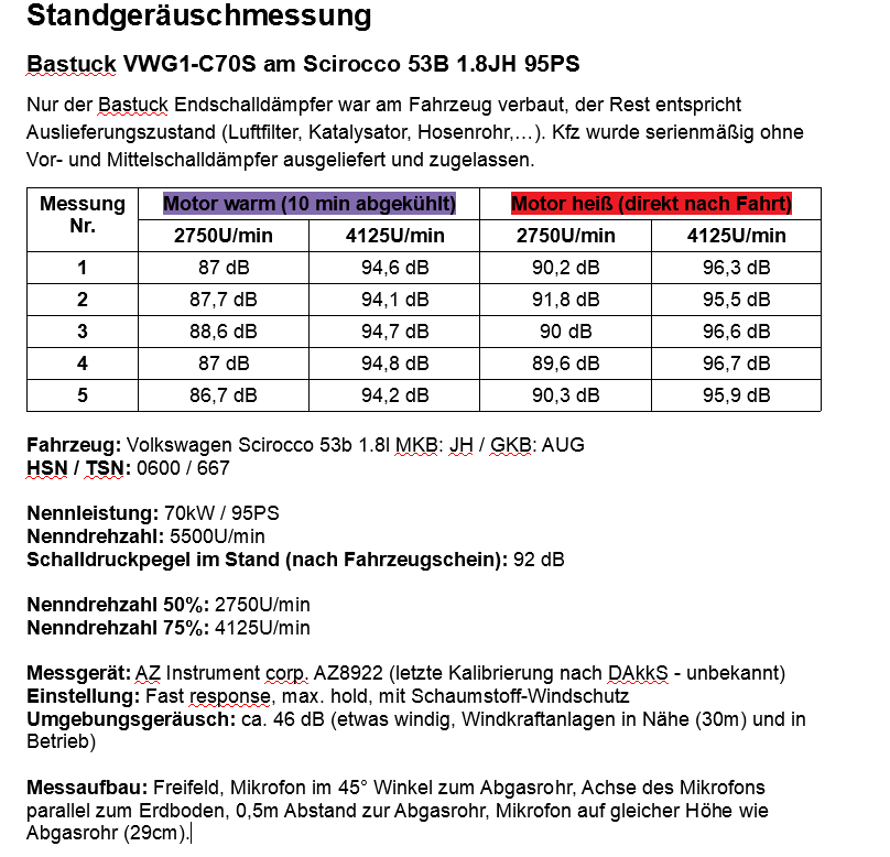

ich habe seit neustem einen Bastuck ESD Verbaut. Es ist der Endschalldämpfer alleine, keine "ab Kat" Komplettanlage.
Der ESD alleine kommt mir relativ laut vor, weswegen ich selber mal zum Messgerät gegriffen und nachgemessen habe.
Der JH kommt ja Serie ohne Mittelschalldämpfer aus. Jetzt wäre meine Frage, ob das ganze so legal ist. Bei halber Nenndrehzahl bestehe ich die Standgeräuschmessung. Bei 3/4 nicht mehr.
Im Internet gibt es tausend verschiedene Auslegungen, welche Drehzahl bei der Messung verwendet werden soll.
Habt ihr da Erfahrungen, wie das bei einer Kontrolle so abläuft? Und weiß jemand, ob der ESD alleine verbaut werden darf, ohne die "ab Kat" Anlage?
Drehzahl Standgeräuschmessung Polizei

Hhm,
ich würde sagen da passen mehrere Sachen nicht. Zum einen daß du kein geeichtes Gerät hast, daß schließt einen richtigen offiziellen Messwert schon fast aus. Dann sind 46dB Umgebungsgeräusch schon Recht viel als Grundrauschen.
Bin mir nicht sicher in welche Kategorie der Scirocco fällt, ob es 3/4, 2/3 der Drehzahl oder etwas um 3500U/Min sind.
Wegen dem ESD solltest eigentlich alles in der ABE stehen. Solange da nicht steht nur in Verbindung mit xy kannst du den einzeln anschrauben, auch ohne MSD (wie z.B. der DX hat).
