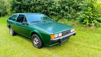

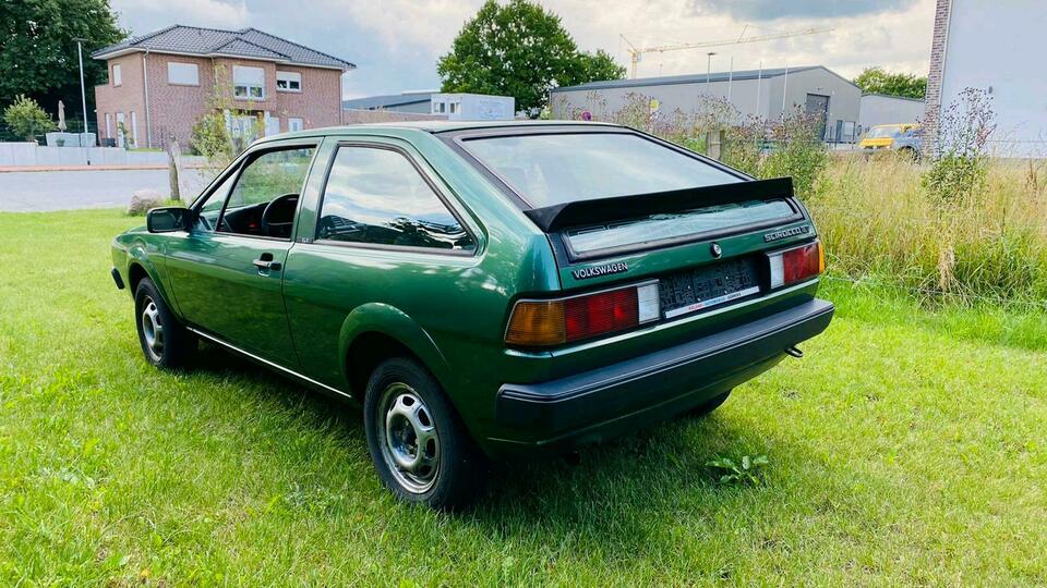

Liebe Kollegen,
ganz überraschend ist mir ein zederngrüner 81er "zugelaufen". Der Zustand ist recht gut und original. H-Kennzeichen hat er auch schon.
"Original" sind 13 Zoll-Felgen in den Papieren eingetragen. Um das H-Kennzeichen nicht zu gefährden, soll es auch gerne bei dieser Radgröße bleiben.
Zum "Verbasteln" habe ich ja den anderen 2er. :-) Verbaut sind aktuell Stahlfelgen 5x13 ET 45. Mir wurden jetzt sehr gute ATS Cup 5,5x13 ET 38 angeboten. Passen diese etwas breiteren Felgen auch, ohne bördeln, Distanzscheiben usw. ? Ich bin für jeden input sehr dankbar ! Bilder anbei. :-)

ET 38 ist original beim 2er
