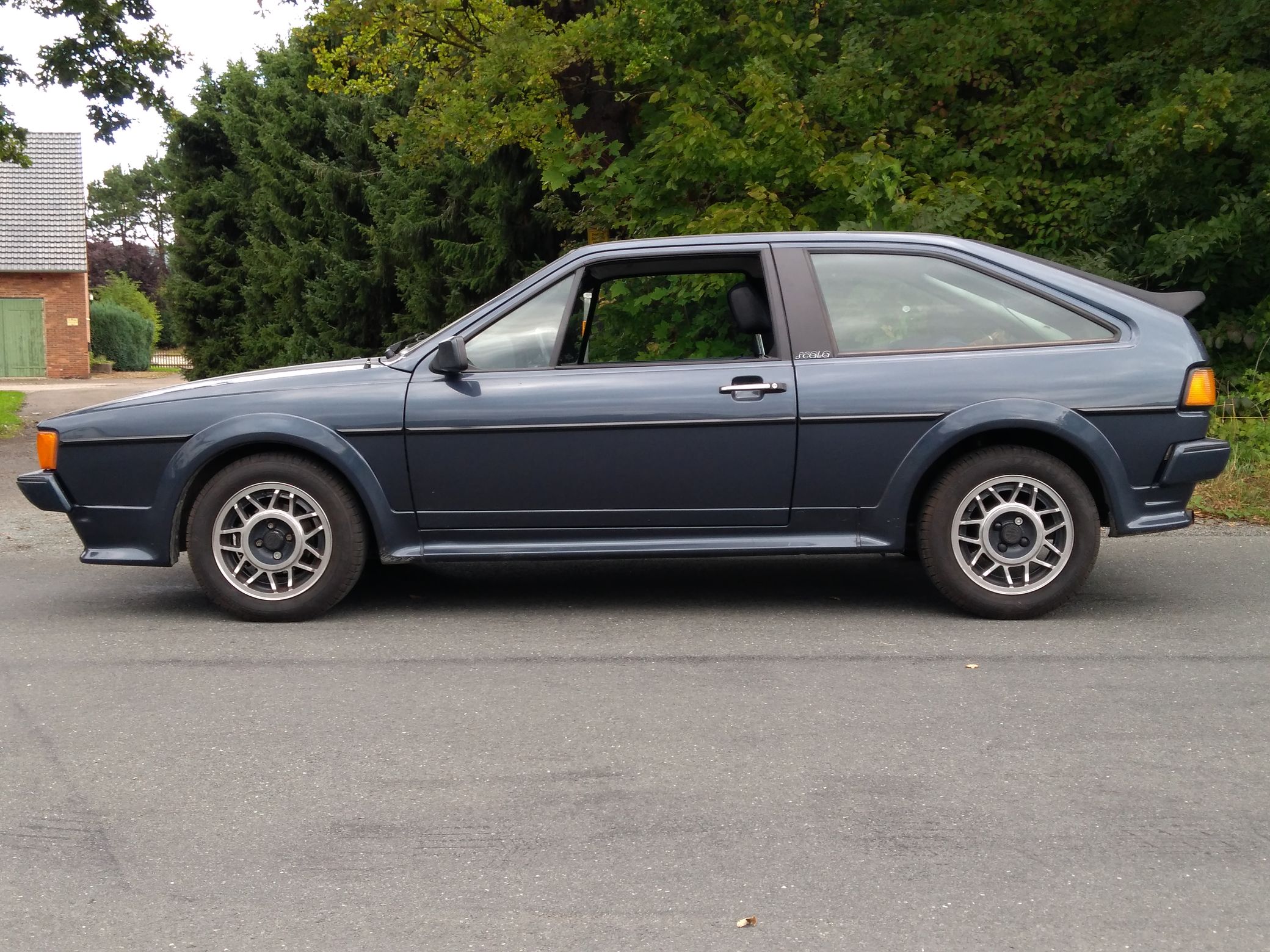

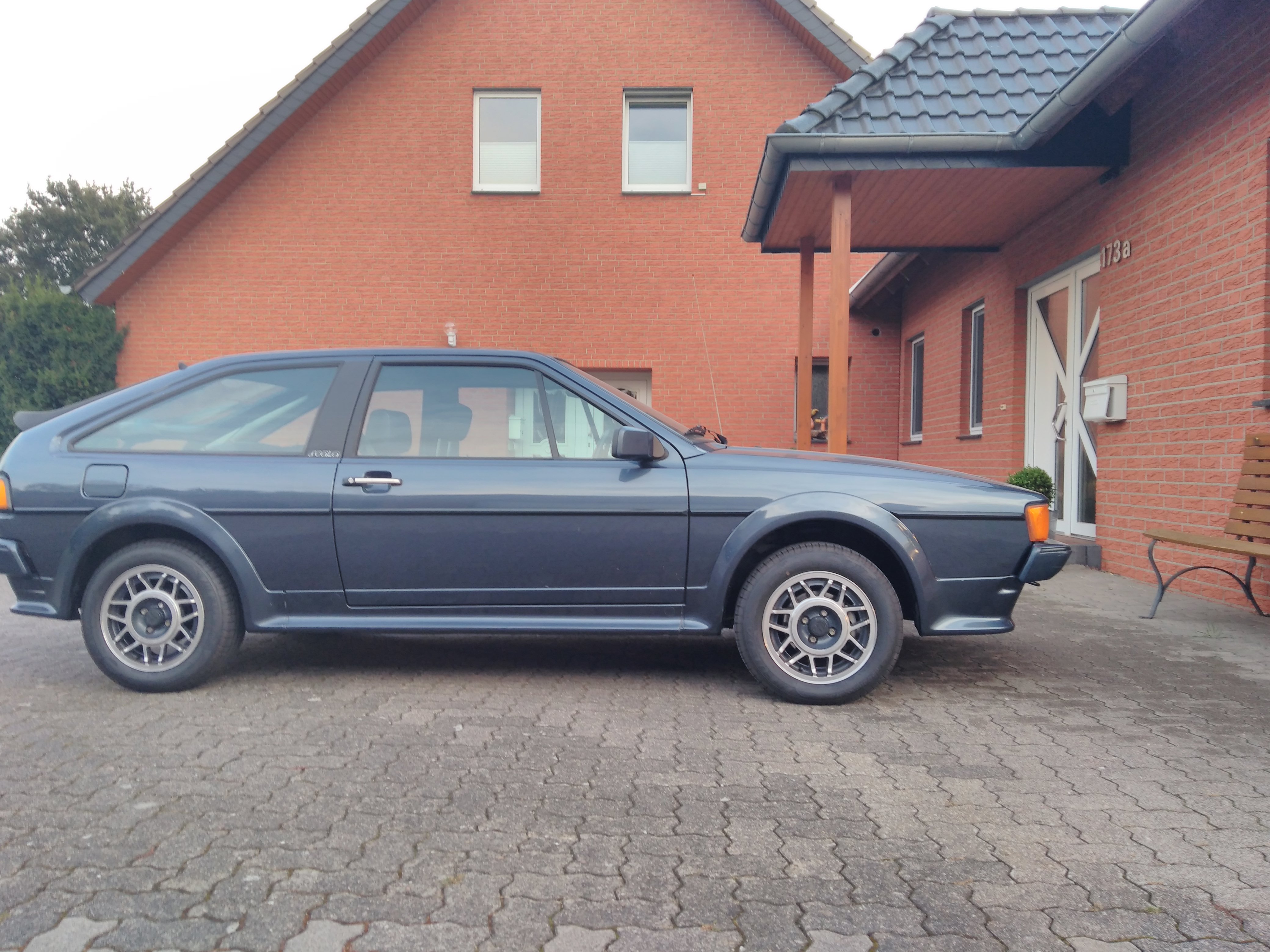

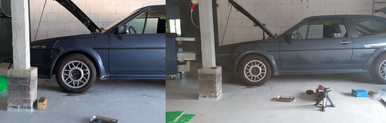

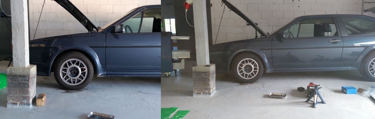

ich hoffe, es hat dich nichts allzu Schlimmes vom Weiterarbeiten abgehalten!? Ich habe die Eibach (E8501-140) nur an der Vorderachse eingebaut und dann kam er mir schon zu tief. Damit ging er gut 5cm vorne runter. Hinten habe ich dann nicht mehr probiert. Habe mich dann für die H&R 29540 (laut Beschreibung ca. 40 mm tiefer) Federn entschieden. Mit diesen kam er vorne ca. 3,5 bis 4 cm runter. Hinten blieb er gleich, da es sich bei den H&R um den verstärkten Federnsatz handelt, den man auch im Golf 1 Cabrio einbauen kann. Hänge mal ein paar Bilder an.
Hier mal mit den originalen Federn:
Hier mal der Vergleich zwischen H&R (links) und Eibach (rechts):
Und hier mal mit H&R komplett:
Habe ihn mit diesen verschränkt und alles takko, auch mit eingebauten Radhausschalen mit den originalen AVUS-Felgen. Es sind keine Karosseriearbeiten notwendig.
