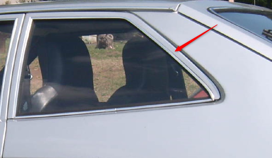

Scirocco 1 GT Bj. 1976. Ich möchte die Dichtungen der rückwertigen Seitenscheiben austauschen. Da ist eine Blende siehe Foto davor montiert.
Kann mir jemand verraten, wie man diese abmontiert und einen Tip für die Montage der neuen Dichtungen geben?

die Blenden sind geklipst, kannst Du abhebeln. Die neue Dichtung auf die Scheibe ziehen, dann die Chromdichtung einlegen und dann mit einer Wäscheleine oder einem eingelegten Stromkabel einziehen.

Vielen Dank und schönen Sonntag.
