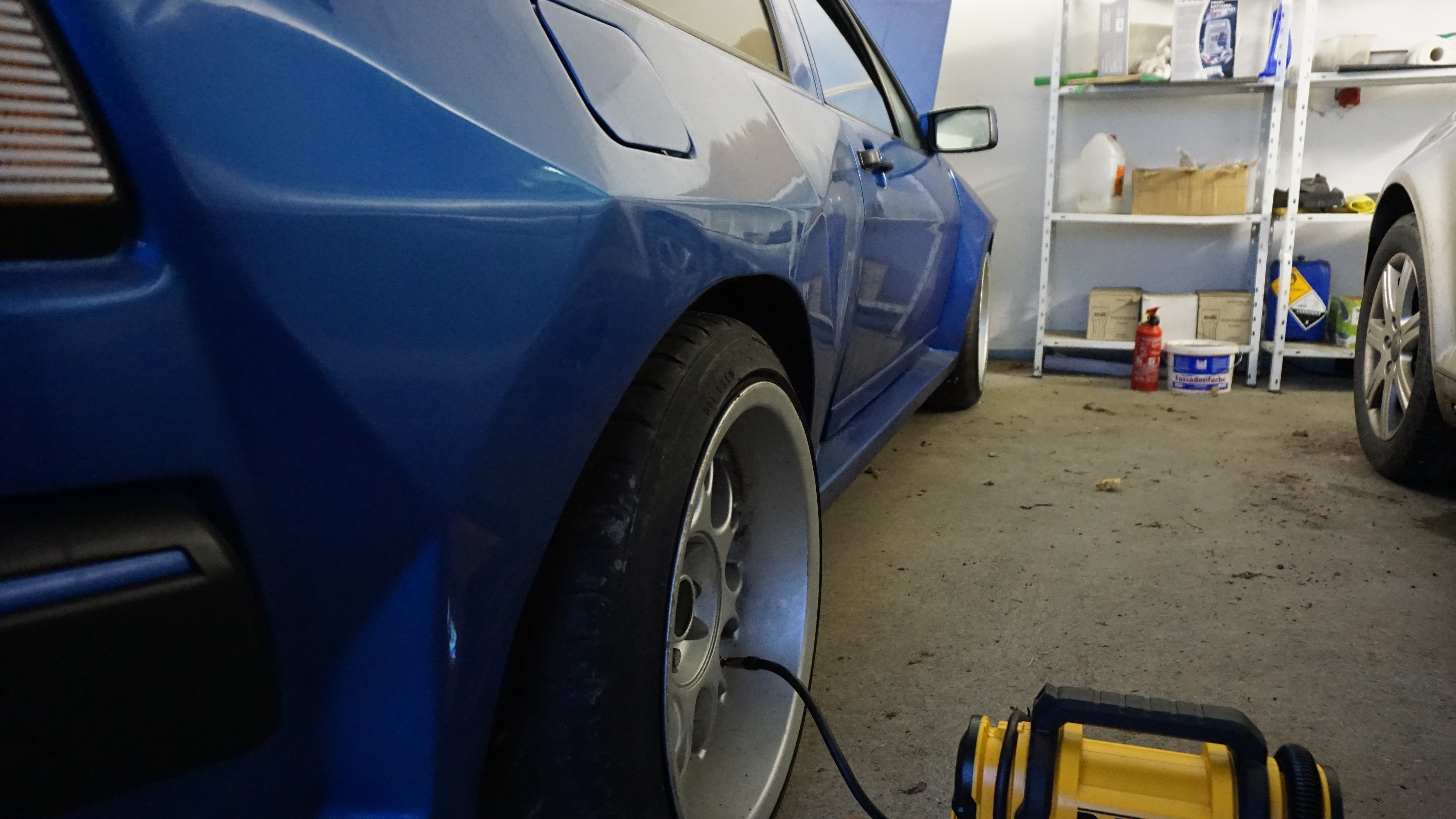

Hallo weiß jemand wo man noch passende Reifen für eine 16 Zoll Felge in der breite 10J kaufen kann .
Um genau zu sein , geht es um die Größe 245-35-R16 .
Das Problem müsste doch jeder Breitbau Scirocco haben .
Oder giebt es da villeicht eine passende Alternative ??
MfG. Silvio

Das Problem ist ja nicht die Freigabe vom Hersteller . Das Problem ist ja das die Mindestbreite bei einer 10J Felge erst ab 245 anfängt . Und das ab dieser Breite irgendwie kein Reifenhersteller mehr in 16 Zoll mehr Herstellt. Da ist immer der Kleinste 18 Zoll und das passt dann halt nicht .
Eingetragen Sind bei mir Toyo Proxes 245-35-R16 . Und auf direkter nachfrage bei Toyo Deutschland wurde mir mitgeteilt das sie nur noch 245-45-R16 Hergestellt wird . Allerdings
ist dann der Durchmesser ganze 4,9 cm Größer und der Abrollumfang 14,9 cm länger
