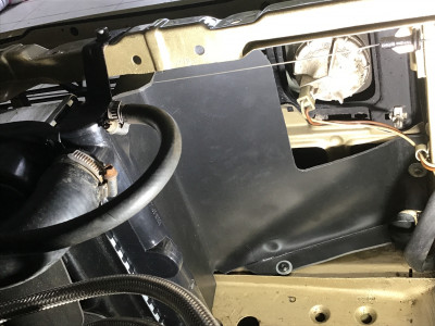

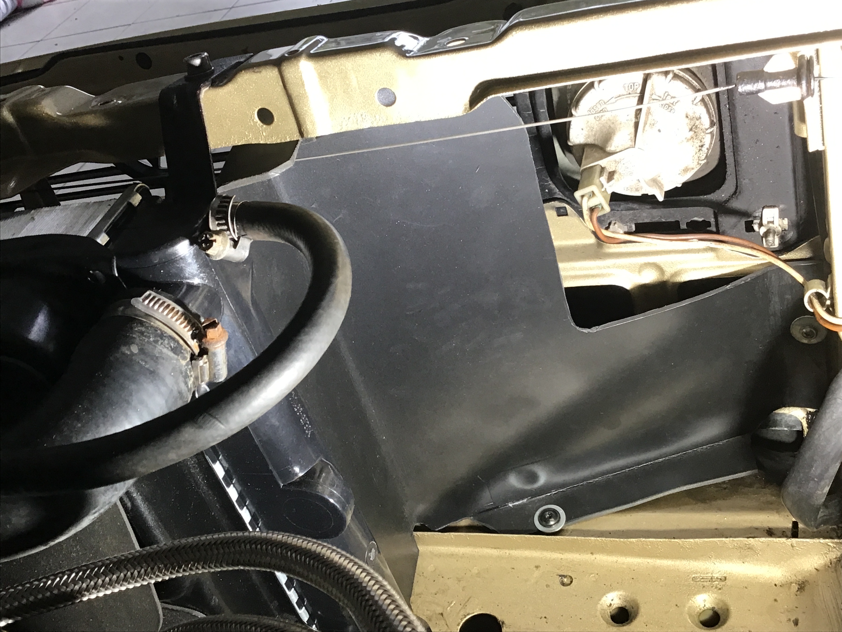

So,
ich hab mich mal an einen Nachbau gewagt.
Im Baumarkt habe ich mir eine PVC-Platte (Fa. Gutta) gekauft.
Farbe schwarz, Größe: 3x500x1000mm
Die original Pappe hat ebenfalls eine Stärke von 3mm.
Zugeschnitten und mit Heißluftföhn in Form gebracht.
Ergebnis: besser als das Original.
Dietrich

Diese leicht genarbten Platten, Name fällt mir gerade nicht ein?!
Mach mal ein Foto und berichte mal ob die auf Dauer formstabil bleiben wenn sie heiß werden.

hier zwei Bilder Nach ca. 100km bleibt die Form bleibt Stabil, hat ja auch nur minimalen Kontakt mit dem Kühler

Sieht gut aus. Die oben auf dem Kühler fehlt noch.
