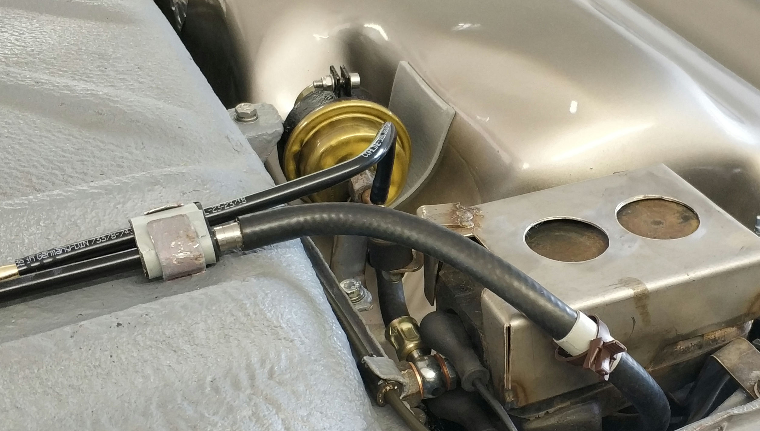

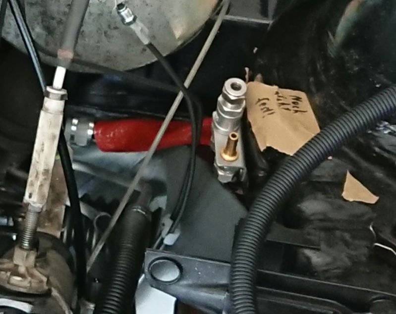

Kann dir derzeit nur diese Bilder anbieten.
Die Halteplatte vorne ist komplett Eigenbau. Weiß nicht mehr genau woher ich die Teile besteljlt habe, mußte aus mehreren Quellen zusammenkaufen.
Was ggf.noch wichtig ist. Im Hintergrund sieht man so einen Orangeroten Schlauch. Das ist Glasfasergewebeschlauch mit Silikonummantelung als Hitzeschutz vor der Wärmestrahlung des Krümmer.
