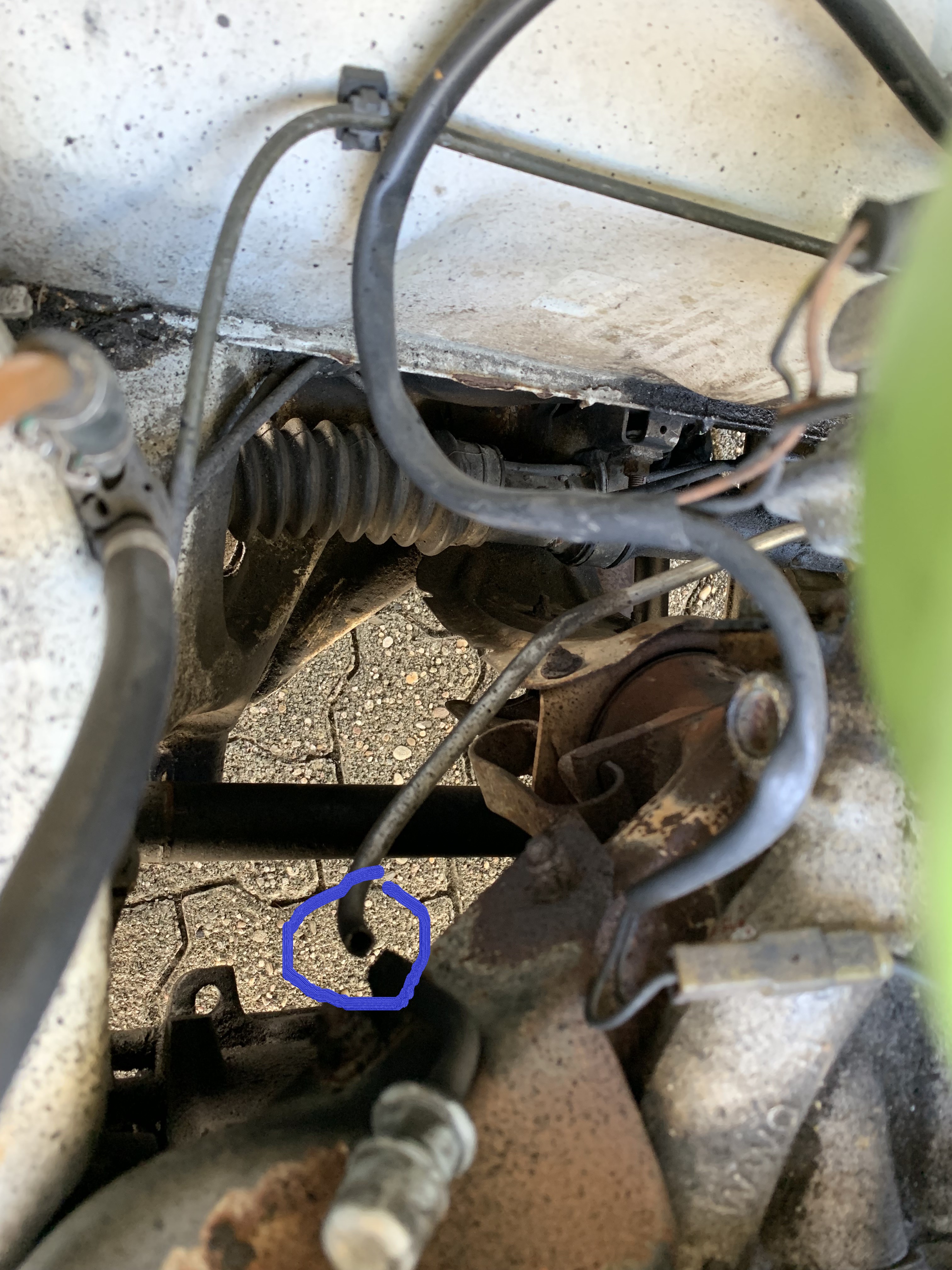

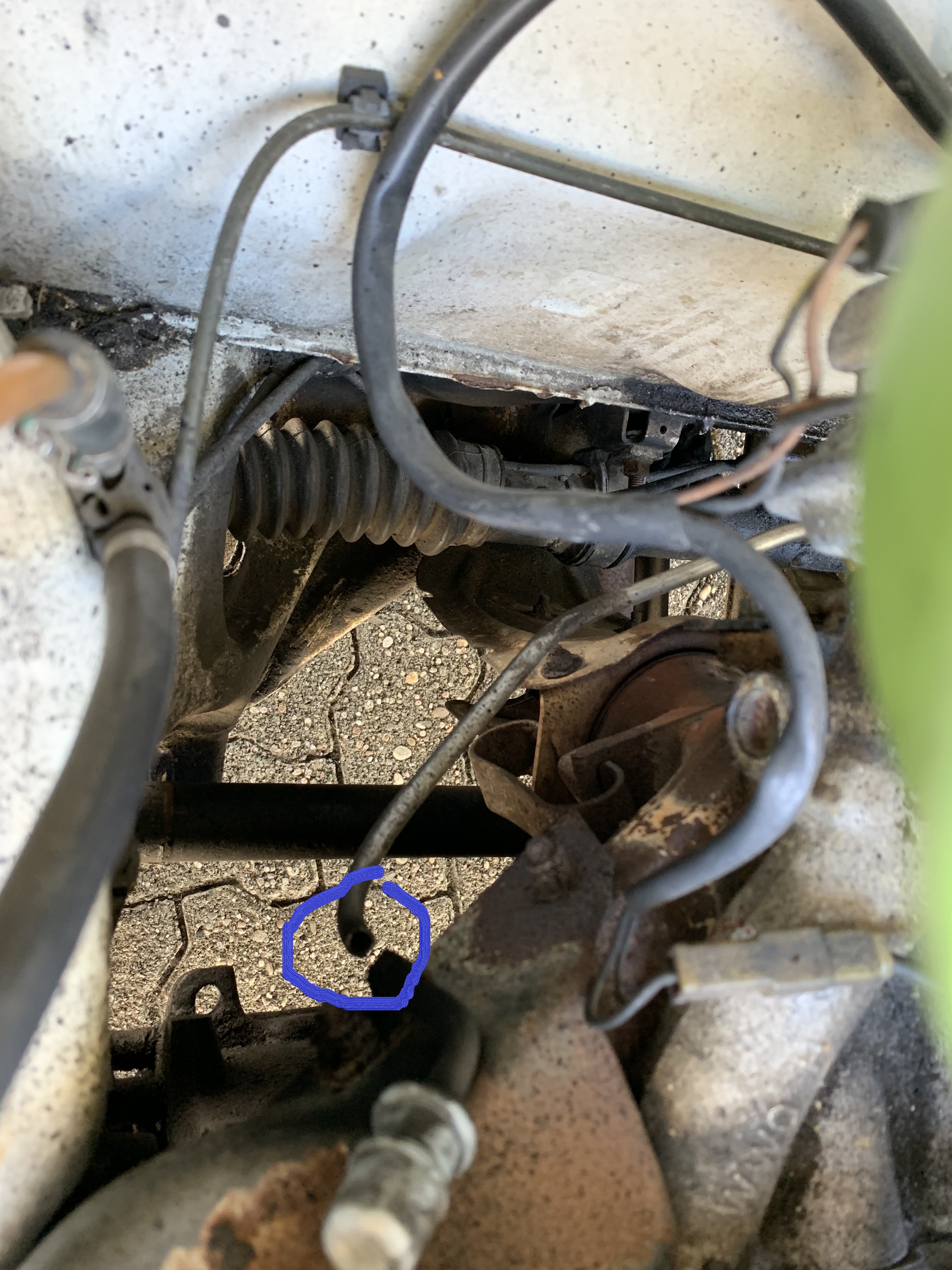

mir ist noch was aufgefallen:
Wozu ist dieses Metallröhrchen?
Es schein, als wäre es abgerissen...
Sitzt vorne ganz rechts.
Vielleicht hat jemand ne Idee?!?
Greetz Tom

Re: Öldrucklampe blinkt und geht mittlerweile nicht mehr aus
Beitrag von 86erTropic »
Hallo Tom!
Das Röhrchen wurde zum messen der Abgase genutzt, ist also nur für die Werhstatt von Nutzen.
Du solltest es dennoch verschließen da Dein Krümmer/Hosenrohr dort die Abgase entweichen lässt.
Müsste bei laufendem Motor auch ein nerviges Zischgeräusch machen.
Hat aber nichts mit Deinem Öldruck zu tun.
