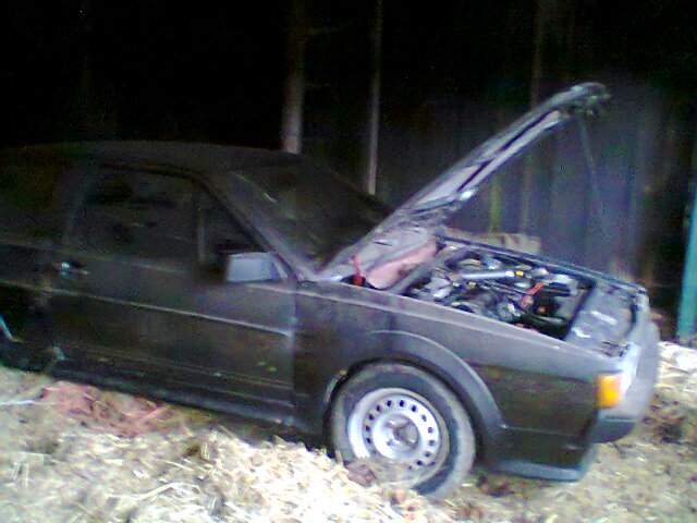

ich möchte hier mal mein Restaurationsprojekt vorstellen.
Zur Vorgeschichte:
Ein Kumpel hat mir 2015 mal erzählt, dass er einen Scirocco II gekauft hätte, den er fertig machen wolle.
Ein Jahr später bot er mir den selbigen Wagen zum Kauf an. VB 500 €. Ich hab zugesagt.
Vor Ort handelte er von sich aus das Ganze auf 400 € runter. Er war nur froh, den Wagen los zu sein.
Beim damaligen Abholen ist leider die Motorhaube auf der Autobahn hochgeschnappt und hat die Karosse beschädigt. Zudem sei der Kabelbaum kaputt, da eine Maus rumgenagt hätte.
Mit zwei Freunden fing ich als Novize an, das Auto zu begutachten und teilweise zum checken auseinander zu nehmen.
Der Vorschlag, mal den Ventildeckel abzumachen zum Checken der Nockenwelle offenbarte, dass diese und eingie Stößel deutliches Pitting bzw. richtige Ausbrüche hatten. Unser erfahrenster in der Runde (Benz-Schrauber). War dann dafür, den Kopf runter zunehmen zur Einsicht in die Brennräume.
Die Laufflächen zeigten deutlichen Rostbefall. Ergo kam die Entscheidung, den Motor zwecks Überprüfung beim Instandsetzer auszubauen.

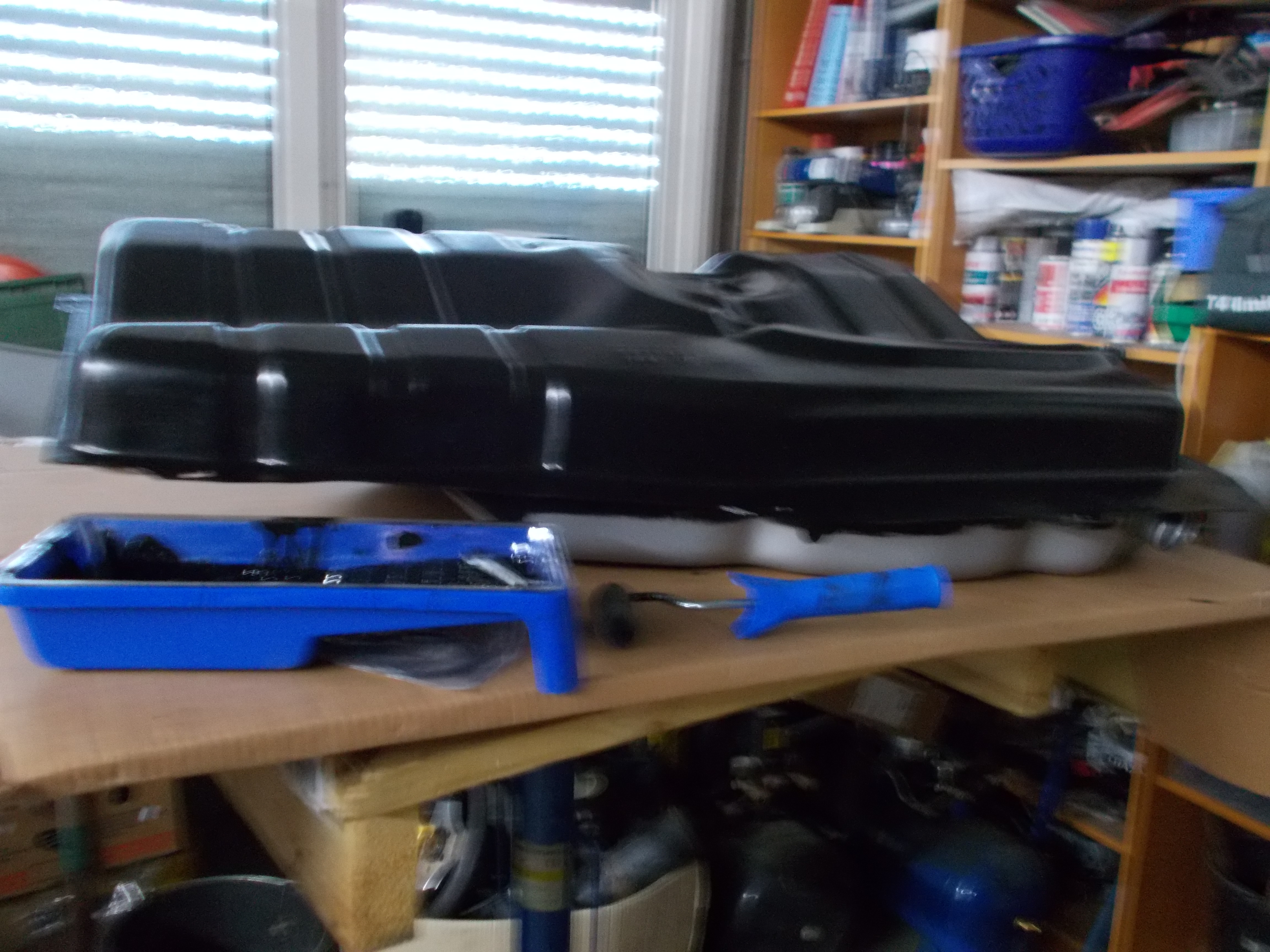

Beim inspizieren erwies sich der Tank als sehr altersschwach, sodass ich einen neuen Tank gekauft hab. Gestrichen hab ich diesen dann mit Rostschutzfarbe. Jetzt muss ich noch zusehen, wie ich die Sprit-Schläuche und -Leitungen erneuer. Dazu die Tage mehr.

Im Bereich des Tanks ist auch neuer Unterbodenschutz aus der Kartusche angebracht worden, der Rest der Unterseite erfolgt zeitnah.

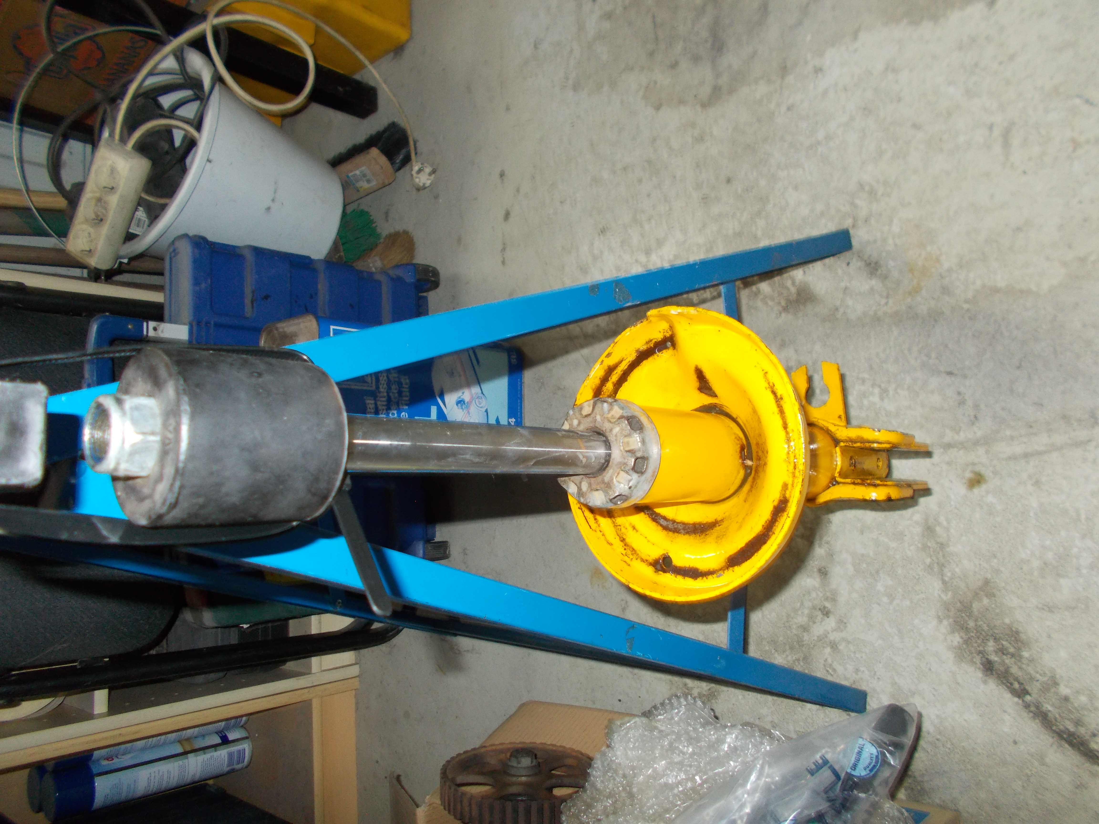

Die Federbeine hinten habe ich schon entnommen, zerlegt, gereinigt, konserviert und mit neuen Federn bestückt, an der Vorderachse muss ich grad schauen, wie ich die fehlenden Teile ersetze bzw. welche Bauteile bei KONI-Dämpfern nötig sind. Grüße!

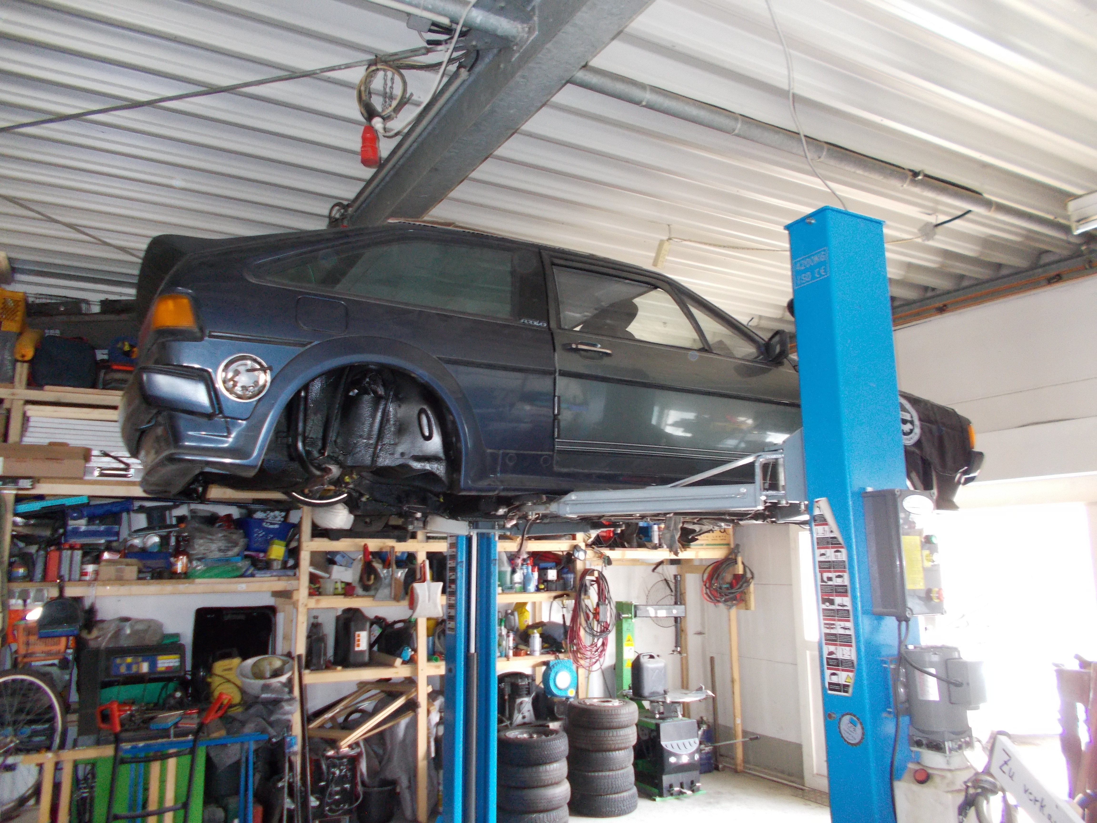

Das Wochenede ist da, Schrauberei ist angesagt.
Beim Abbauen der Bremsscheiben ist mir aufgefallen, dass die Spritzbleche vergammelt sind. Neue bestelle ich heute Abend umgehend.
Hinterachsfederbeine sind auch schon fertig zum Verbauen.
Aktueller Eindruck
Aktueller Eindruck
