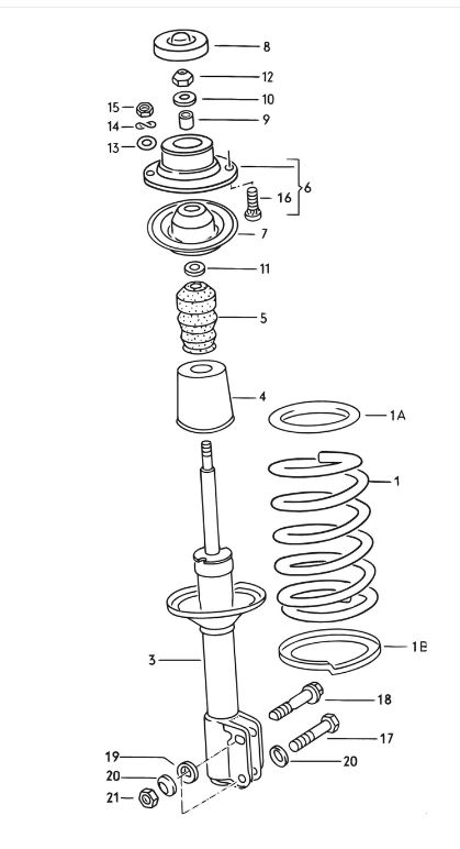

Was die Ringe angeht habe ich mich an verschiedenster Literatur bedient. Wenn ich das richtig entnehme gabs die Ringe nur vorne. Siehe 1A und 1B auf der Zeichnung des vorderen Federbeins. Entspricht Teilenummer 171411139 und 171411140.

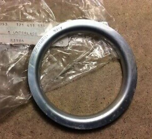

Unter den Teilenummern findet man nur sehr selten etwas im Netz. Wenn dann ist es ein Ring aus Metall (siehe Bild).

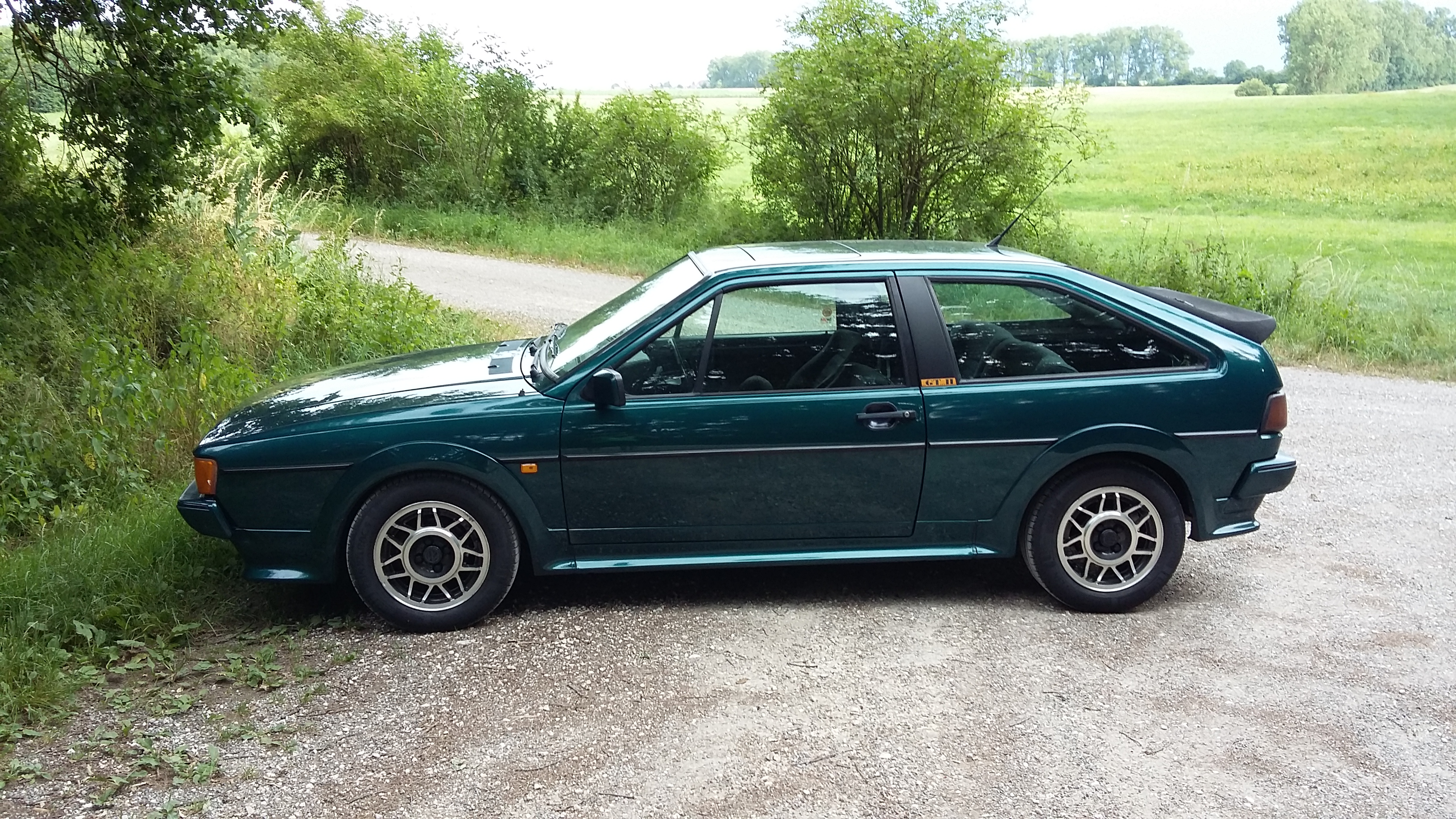

Das sah dann aber Kacke aus weil er vorne komischerweise höher war als hinten. Vorne hat man zwischen Rad und Radhaus fast eine Faust hochkannt dazwischen bekommen. Hinten sah es aus wie auf dem Bild von meinem Scirocco.Kennt jemand das Phänomen?
Habe dann die vorderen Federn gegen Vorderachsfedern für 60mm tieferlegung getauscht. Auch von KW. Auf der Homepage sind die Federn nicht zu finden. Aber im Teilegutachten des Sportfahrwerks (VA-Federn 18011). Habe sie dann telefonisch bestellt und verbaut. Momenteaner Zustand also vorne 60mm KW Feder, hinten 30mm KW Feder. Dämpfer vorne und hinten von KW. Keine Unterlegringe verbaut.
