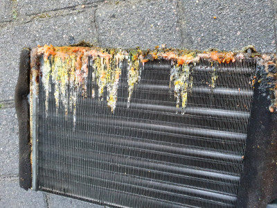

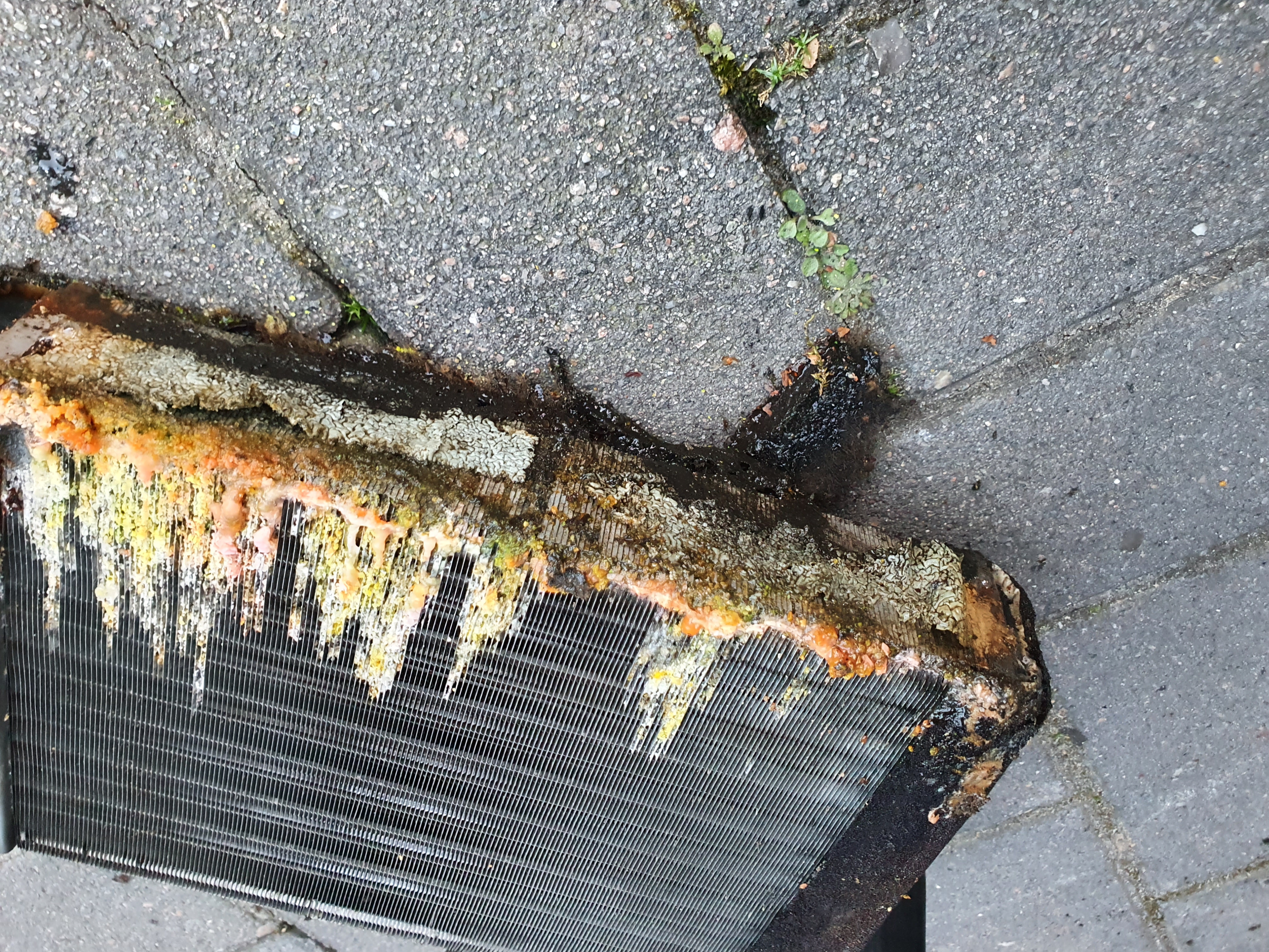

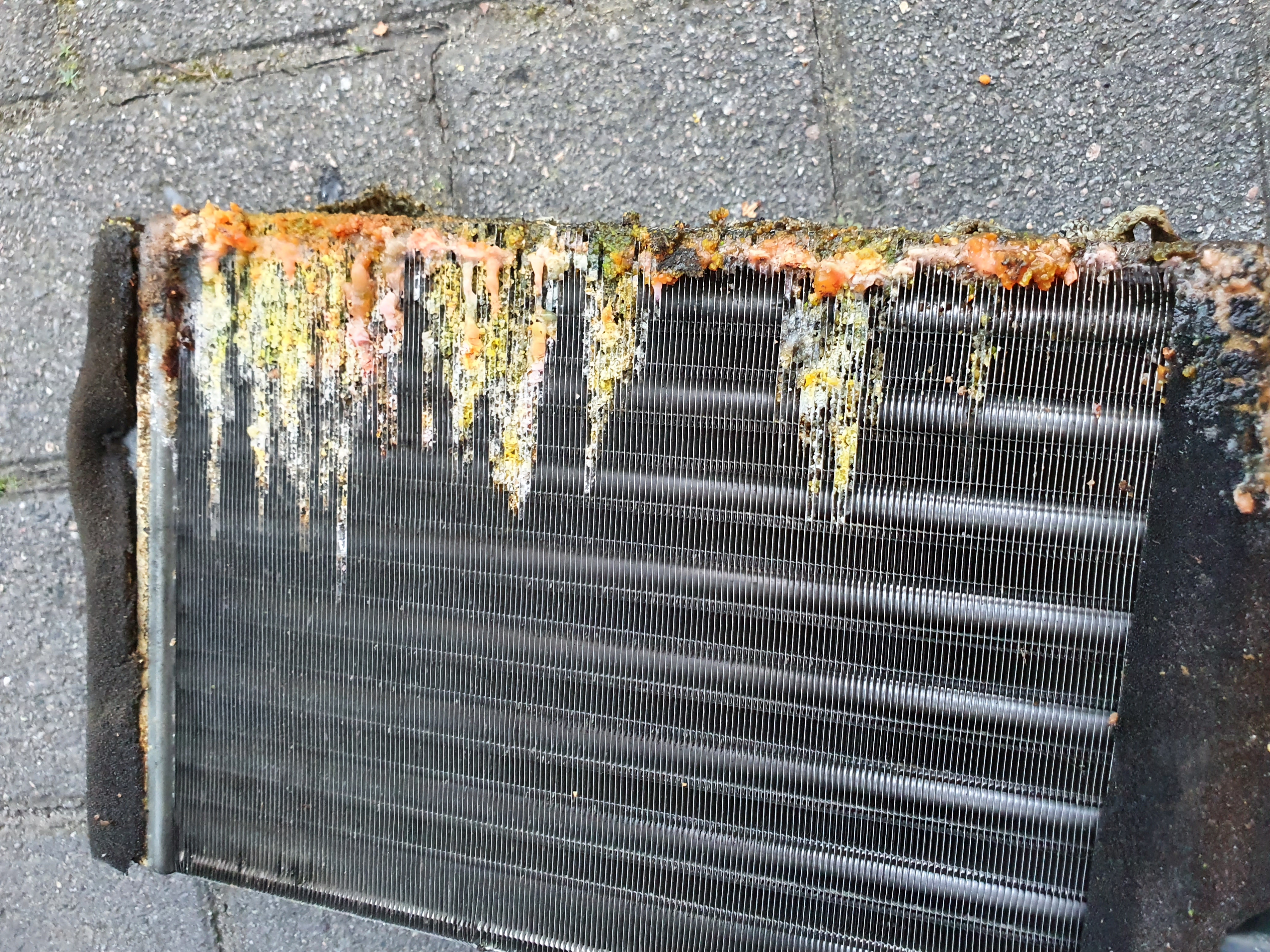

Also heute mal angefangen, es geht definitiv nicht von außen. Innen muss alles weg, Armaturenbrett konnte drin bleiben aber gelöst werden.
Morgen geht's hoffentlich wieder ans zusammenbauen, klima werd ich außer Betrieb lassen, dieses Expansionsventil is geschnitten,und ich musste 2 Leitungen des klimakühlers der da mit drin ist lösen.
Der wärmetauscher hats wohl schon länger hinter sich
