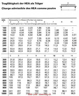

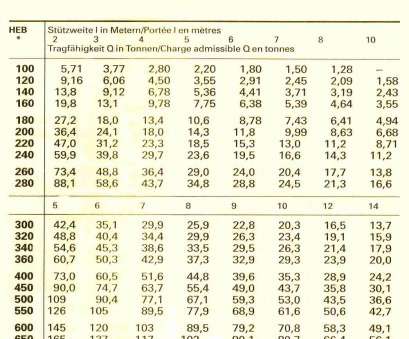

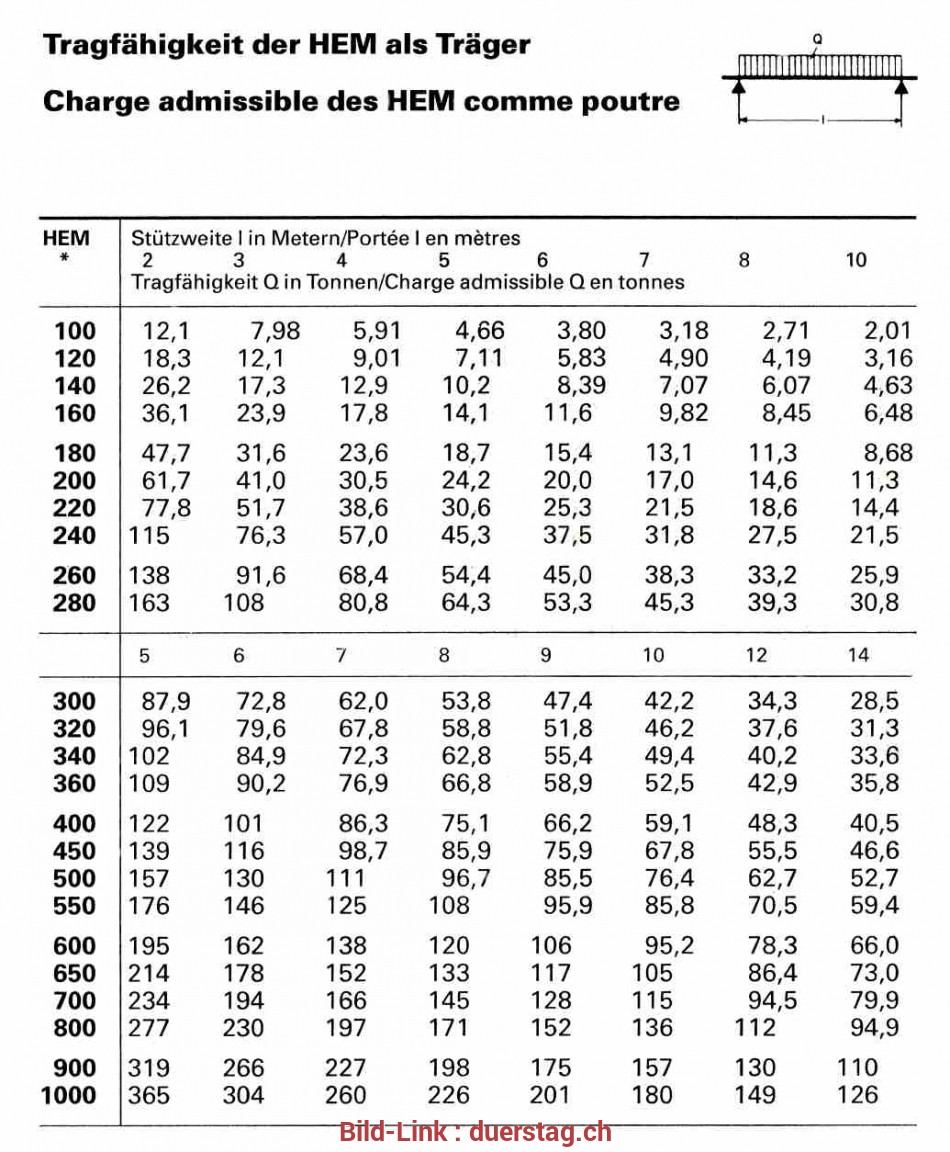

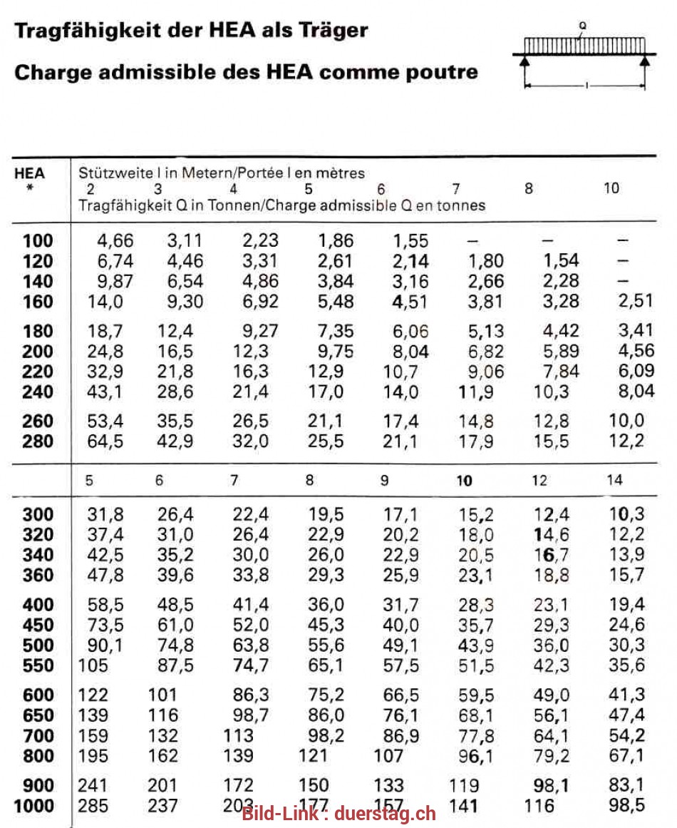

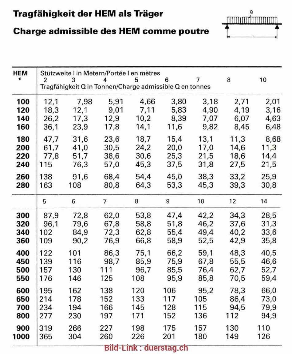

müsste die Belastbarkeit eines Stahlträgers Mittig wissen
5,8m Länge, liegt an den Enden lose auf
Die Tabellen passen? Gleichmäßige Belastung, oder?
hab mich nun schon mal auf einen 120er HEA eingeschossen, der punktuellen Belastung wegen. Hier ein bisserl gespielt:
https://www.metallstat.de/metallstat-ue ... inzellast/
5Kn, 2 Felder, genau 5,8m ergab die Notwendigkeit.
Ob da auch eine Sicherheitsreserve drin ist? Hab das mal weitergespielt, und wenn man etwas mehr Durchbiegung toleriert komm ich bis 1,2t.
Wär schön wenn mir einer sagen kann wenn es kompletter Mist ist was ich hier gefunden habe.
