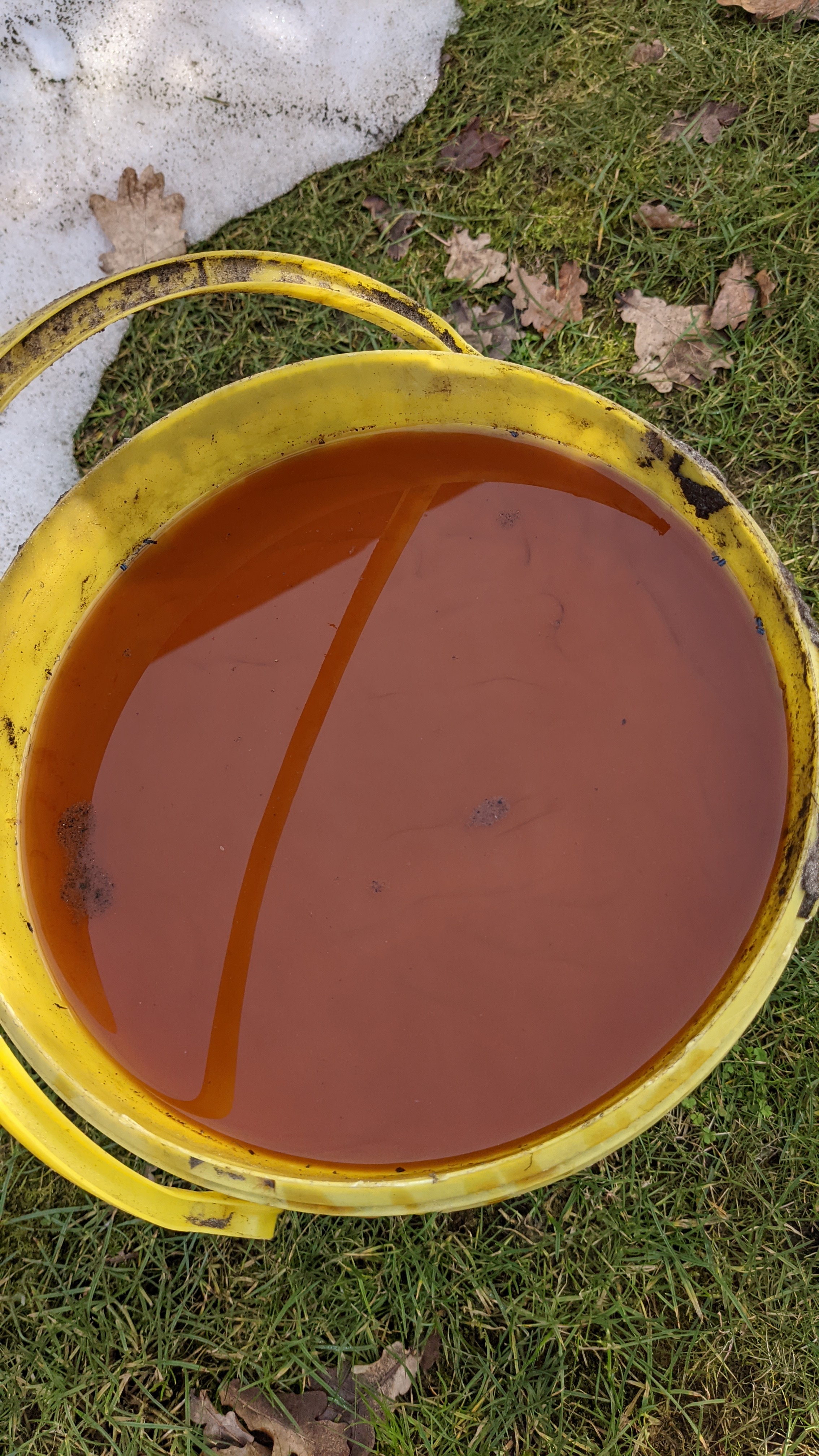

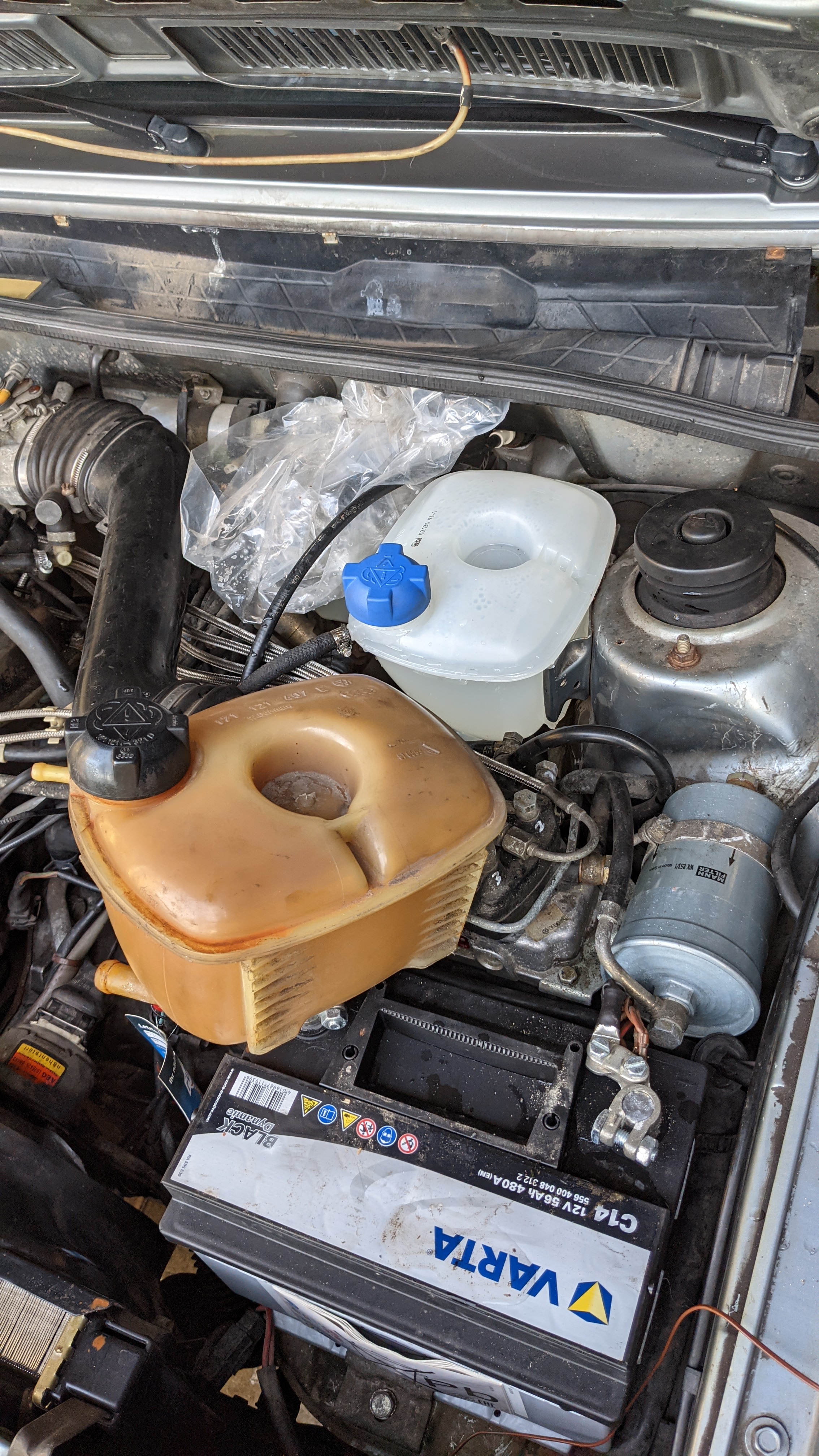

ich besitze seit kurzem einen 87er Scala (JH). Nun bin ich mit einigen Reparatur- und Wartungsarbeiten angefangen. Habe die ekliger braune Brühe (keine Ahnung wieso das so aussieht) entfernt mehrfach durchgespült (sowohl mit klarem Wasser als auch mit Reiniger Additiv) und nun neues Wasser mit Frostschutzkonzentrat aufgefüllt. Ausgleichsbehälter ebenfalls ausgetauscht.

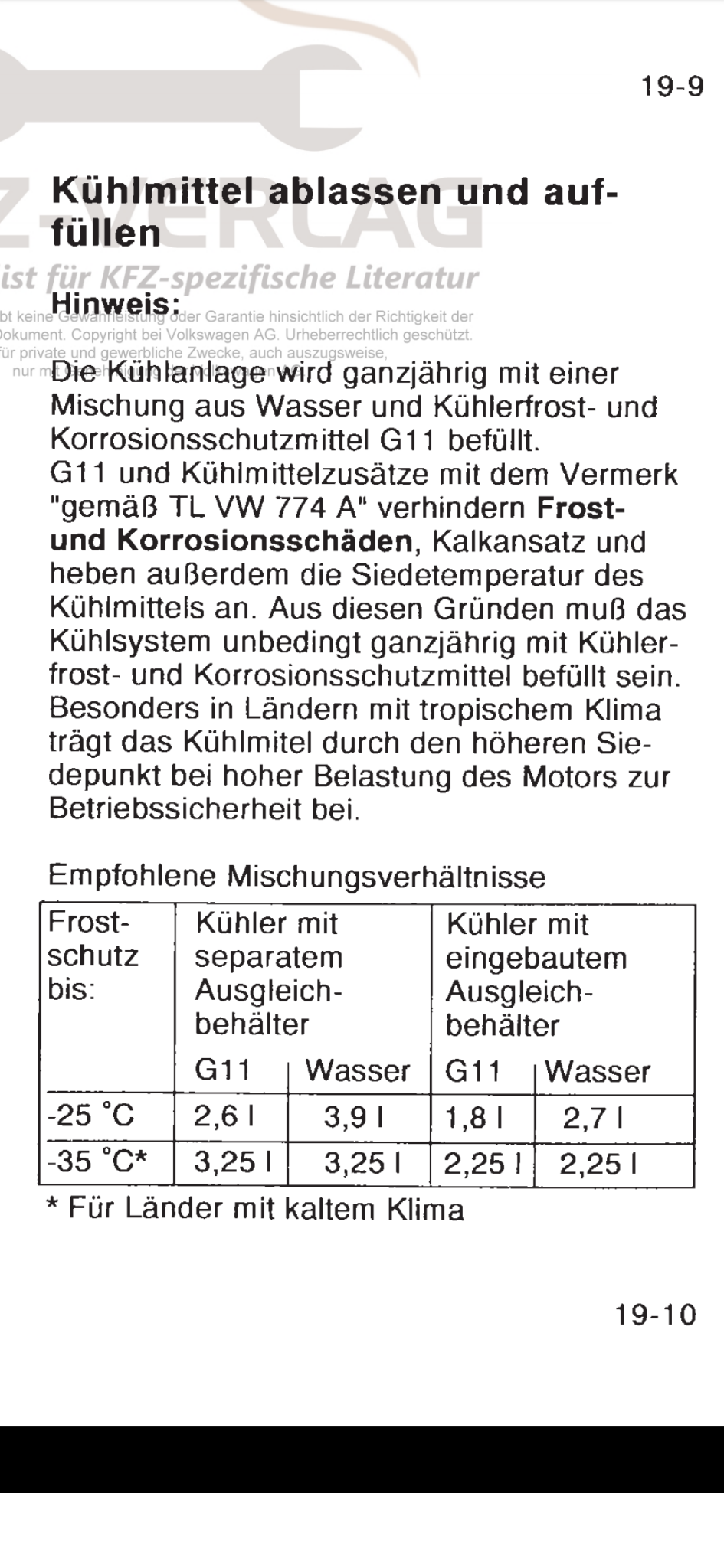

Nun habe ich mich an der VW Reparaturanleitung in welcher G11 als Frostschutz vorgegeben wird. Nun hat mir ein Bekannter gesagt es müsse das rote drauf da Silikatfrei. Hab mich jetzt nochmal bisschen schlau gelesen und nach dem was ich lesen konnte ist das blaue unbedenklicher als das rote, wobei das rote später erneuert werden müsste.

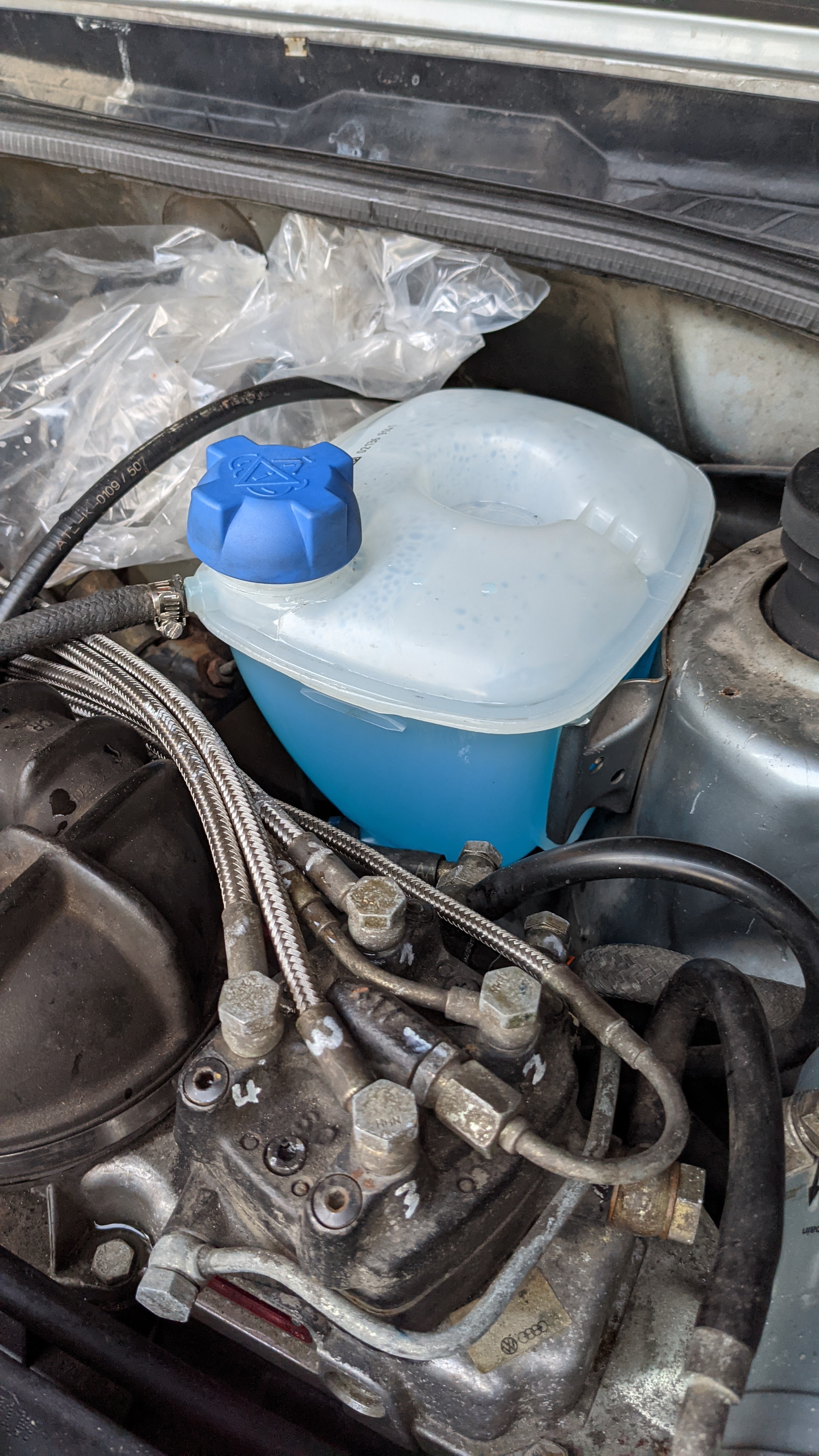

Mischungsverhältnis mache ich immer 1:1 und nehme hier bei mir Leitungswasser, weil das sehr kalkarm ist, sonst auch gerne destilliertes Wasser. Das in Deinem Eimer ist eher G12. Das Zeug im Ausgleichsbehälter sieht wie Scheibenreiniger aus.
Mischt man G12 und G11 wird es wie gesagt braunund flockt aus.

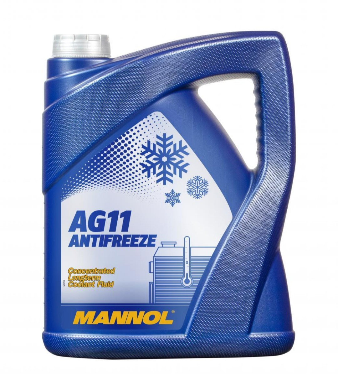

vielen Dank für deine Rückmeldung. Ich hab G11 von Mannol bestellt. Das ist nicht grünlich sondern blau. Ist das aus deiner Sicht okay oder eher nicht?

Klaro, sieht halt nur aus wie Scheibenreiniger. Daher meine Verwunderung.LordNelson86 hat geschrieben: So 21. Feb 2021, 21:27 Ich hab G11 von Mannol bestellt. Das ist nicht grünlich sondern blau. Ist das aus deiner Sicht okay oder eher nicht?
Das was vorher drinnen war, war aber sehr sicher G12 oder G12+ und Rost. Vlt auch Schmodder mit Ölresten.
