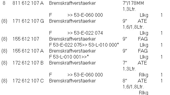

Hallo Dietrich,
die genaue Bestimmung der Teilenummer geht nur mit der FIN.
Als Anhang die möglichen BKV für Baujahr 1984.
