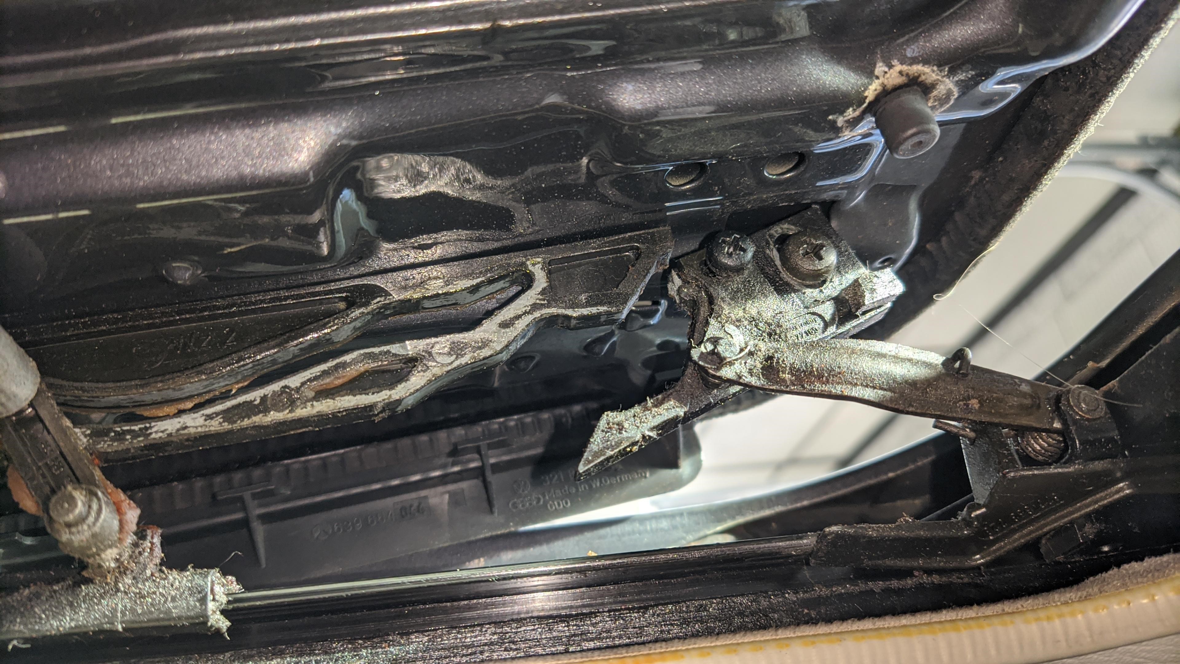

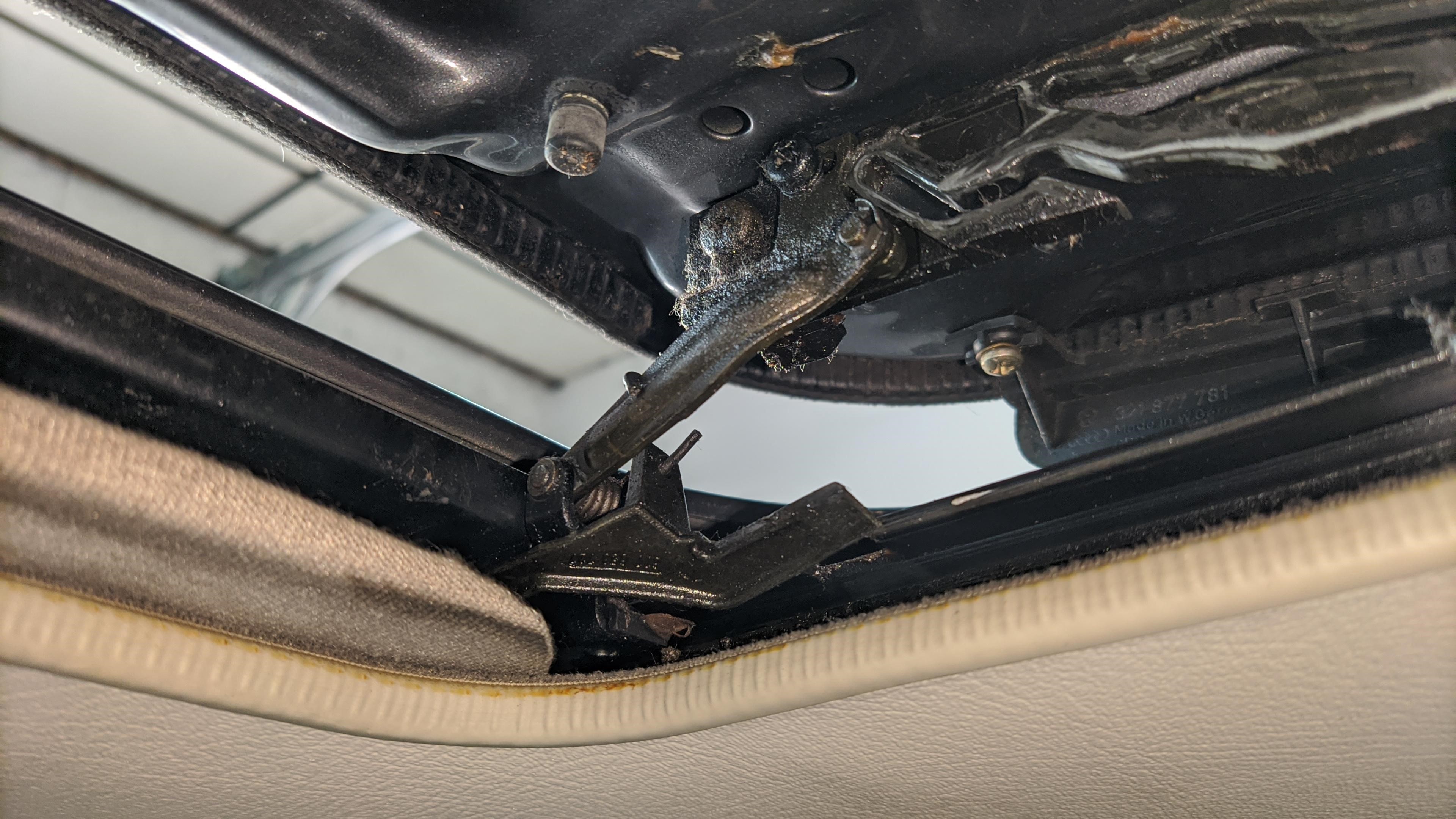

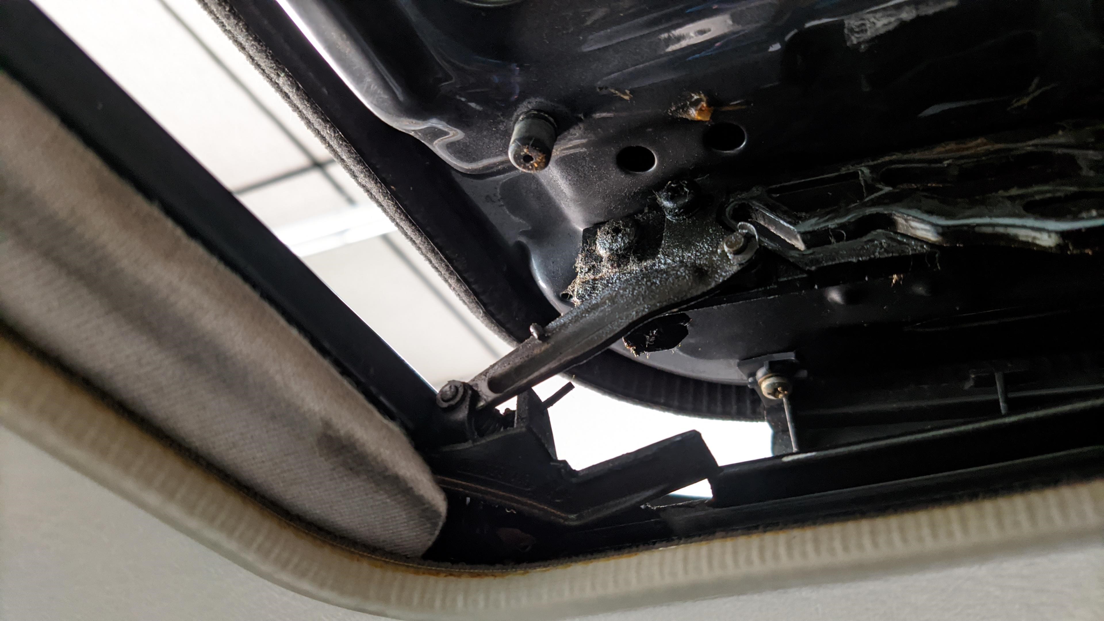

MarcN54
- Beiträge: 6
- Registriert: Do 14. Jan 2021, 19:14
Re: Rocco 2 Schiebedach Einstellung/Ausbau
Sodelle.
Also eine Kulisse ist definitiv gebrochen.
Was mich jedoch irritiert ist diese hintere Führung zur Karosse.
Die hängt da wie Falschgeld.
Was ist da faul? Strebe verbogen?
- Nordrocco
- Beiträge: 891
- Wohnort: Aachen
Das hängt da immer so komisch auf halb 8. Ist bei meinem auch so.
