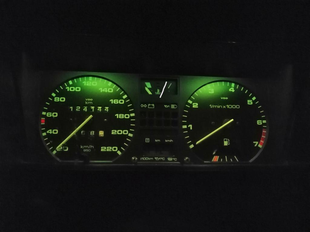

Moin Leute !
Hab am Samstag endlich mein GT2 geholt.
Mir ist auf der Rückfahrt aufgefallen, dass er, trotz ruhiger Fahrweise doch ziemlich heiß wurde.
Laut MFA hatte ich ca 114°C Öltemperatur und laut Kühlwasseranzeige ca 3/4 bzw auf den vorletzten Strich.
(Hab ich mal im Anhang eingezeichnet)
Wenn ich die Heizung an mache, geht die Anzeige minimal runter, aber wirklich nicht viel...
Er verliert auch irwo minimal Kühlwasser, aber nix wildes. Hatte in der Garage paar tropfen gesehen.
Ist das so normal ? Kenne mich eher so mit Japaner aus, da sind die Anzeigen quasi Schätzeisen :hihi:
Wie ist das bei den Scirocco's ?
Hatte auch gefühlt ob beide Schläuche vom Kühler warm werden, der obere ist heiß, der untere etwas kühler. Also sollte das Thermostat eig öffnen ?
Habt ihr ne Idee ?
Wenn ihr noch was wissen möchtet, lasst es mich wissen !
Danke euch schonmal :auto:

Ich würde spontan sagen, das ist zu warm (insb für die Außentemperaturen). Mit meinem bin ich 600km gefahren, auch teilweise nicht ganz so ruhig und der ging nie über 90 grad. Wenn ansonsten alles oB ist würd ich den Thermostat checken. Springt denn der Lüfter an und wenn ja während der Fahrt oder im Nachlauf? Stimmt die Anzeige? Ist der Behälter / Verschluss dicht? Soweit ich weiß gehen Thermostate an sich eher selten kaputt und dann eher in die andere Richtung (schalten zu früh auf). Bin aber kein Experte auf dem Gebiet.

Lüfter ist meine ich nicht angesprungen, oder ich habs nicht mitbekommen. Ob die Anzeige stimmt weiß ich nicht, kann man die irwie Prüfen ? Oder mal den Sensor tauschen ?
Verschluss ist dicht, allerdings noch der schwarze Deckel drauf, irwann gabs nur noch die Blauen meine ich...
Wenn das Wetter wieder besser ist fahr ich nochmal und achte da einmal genauer drauf.
Wenn das Thermostat nichr öffnen würde, würde der Kühler doch kalt bleiben oder nicht ? Aber das kostet ja nicht viel, das kann ich mir ja mal einfach bestellen ^^

Ich hab vor demnächst mit nem Infrarot Thermometer nachzumessen, wie heiß das ganze am Sensor wird, dann hat man wenigstens ein Wert :lupe:

Er läuft nicht mehr zu heiß. Schuld war wohl zu viel Frostschutz vom Vorbesitzer. Mit weniger Frostschutz im Wasser läuft er nicht mehr zu heiß. Jz ganz knapp Mittelstellung, Lüfter läuft jz auch an und läuft auch nach (Kontakte vom Stecker gesäubert). Und maximal 104°C Öl Perfekt :-))
