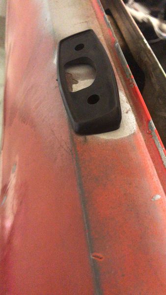

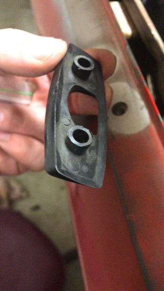

Gude - ich möchte gerne die Unterlage vom Chromspiegel beim Einser drucken lassen. Wäre das möglich?

Klar geht das. Ich würde PETG nehmen. Besser als ABS und weniger Nachteile. Die Frage ist, hast du eine 3D Zeichnung davon? Das Modell erstellen wird schon eine ganze Zeit dauern und dafür braucht derjenige ein Original in der Hand zum messen.

Gude - für mich als Laie, hört sich das alles nach böhmischen Dörfern an. Ich hab keine 3D Zeichnung davon, aber ein Originalteil könnte ich schicken.
