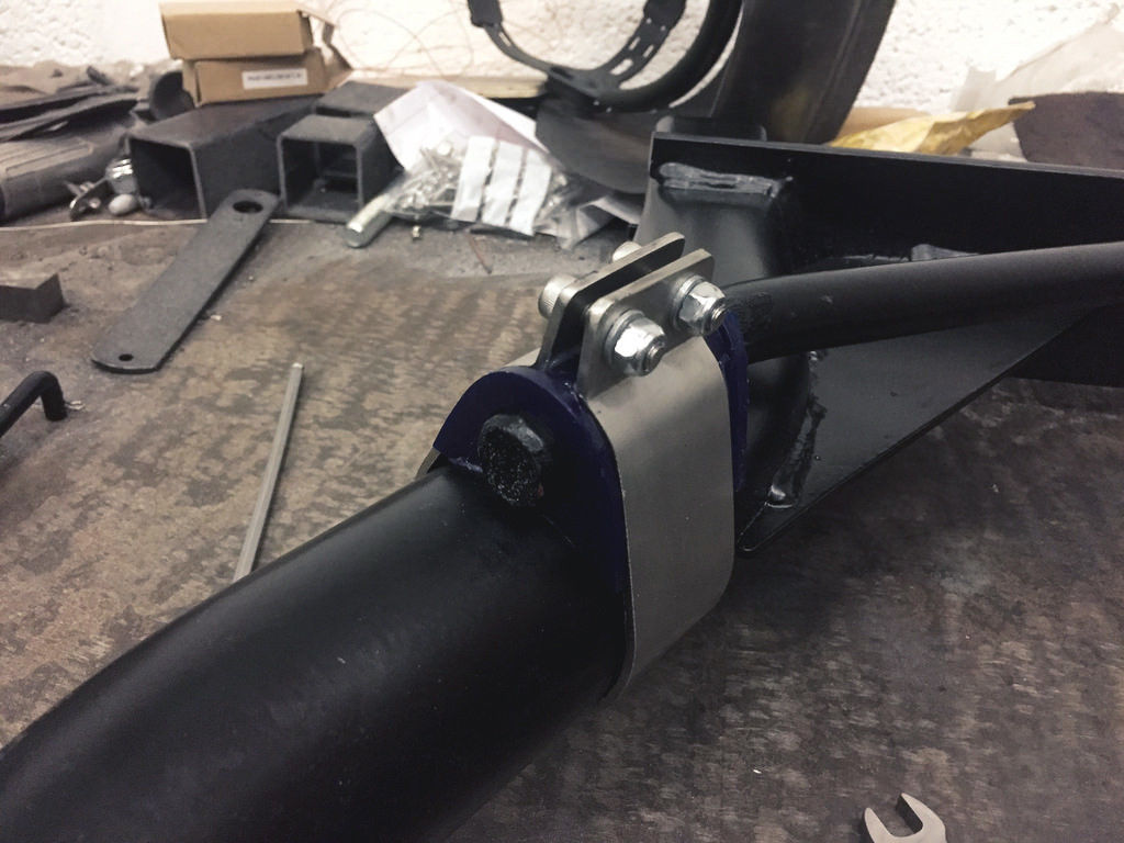

Wenn da nur diese besschissene Schelle (aussen) nicht währe. Da habe ich mir bei meinem Umbau ganz schön einen abgemüht. Heute würde ich diese Dinger verbauen:
Der Dateianhang s-l1600.jpg existiert nicht mehr.

Metalhead
Beiträge: 317
Registriert: So 25. Nov 2007, 01:22
Wohnort: Raubling
AW: H&R Stabikit - 1:1 Austausch gegen die originalen oder mehr Aufwand?
Beitrag von Metalhead »
Sieht nach einer sehr sauberen Eigenkreation aus.
