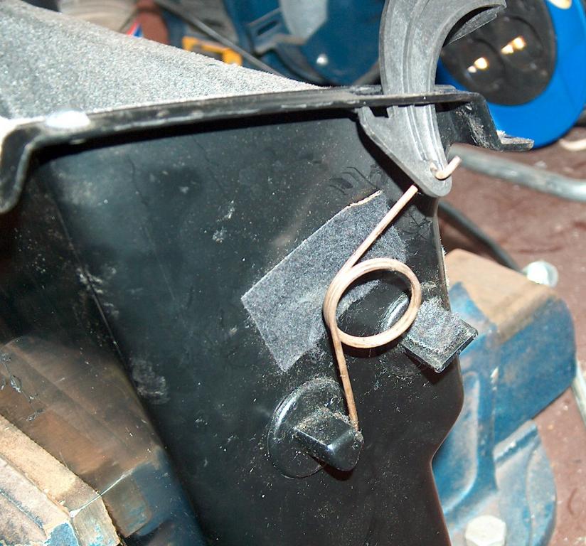

Hab mit "Glove Box Spring Scirocco mk 2" noch folgendes unscharfe Foto gefunden. Vll hilft es dir ja.
Ich habe leider keine Fotos und im eingebauten Zustand sieht man die Feder ja nicht.

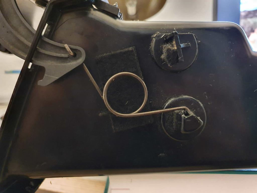

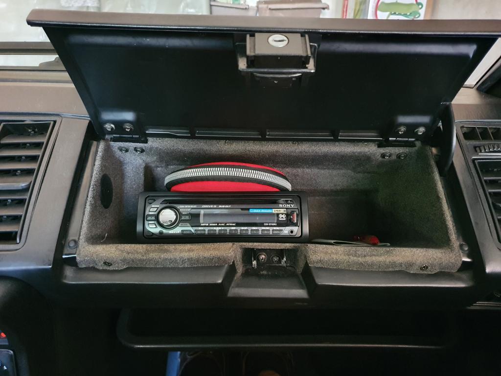

Vielen Vielen Dank für die Bilder!!!! Habe den Fehler bei mir gefunden ich hatte die falsche Spirale! Jetzt geht das Handschuhfach wieder :-)

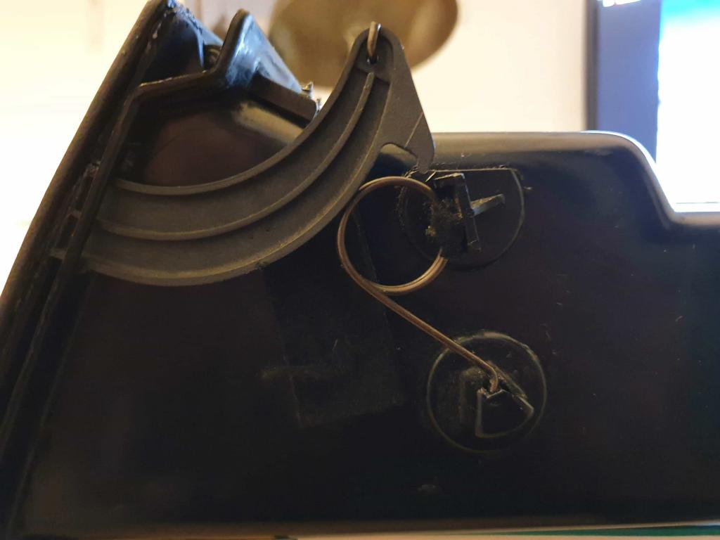

Habe nochmal Detailaufnahmen gemacht :-)

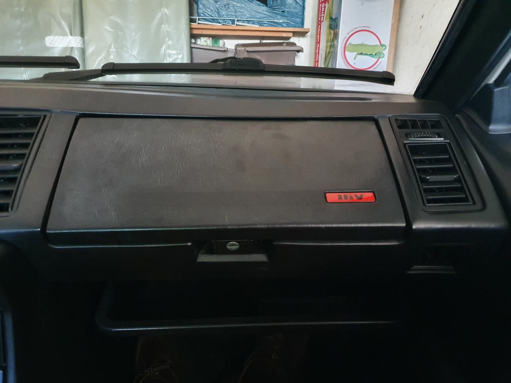

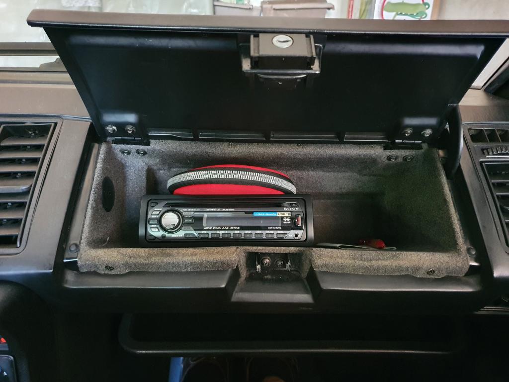

So und alles wieder eingebaut. Nach fast 2 Jahren funktioniert das Handschuhfach wieder wie es soll.
Hatte das ordentlich prokrastiniert....
Liebe Grüße und Danke an alle :-)

Wird das Radio im geschlossenen Handschuhfach nicht zu warm?
Kann ja keine Luft zirkulieren.
Gruß Helmut
hasen
Beiträge: 129
Registriert: Do 17. Mai 2012, 00:09
Wohnort: Göttingen
AW: Handschufach
Beitrag von hasen »
Hallo Helmut,
ich habe das Handschuhfach mit einem Loch in der Größe des Radios nach hinten versehen. Anschließend habe ich den Einbaurahmen von unten mit dem Handschuhfach verschraubt. Probleme mit Wärme hatte ich noch nie, selbst wenn das Handschuhfach fast voll ist. Ich habe eine Fernbedienung zu dem Radio, so behalte ich die original Optik mit dem VW Radio und kann trotzdem meine Musik per USB höhren.
