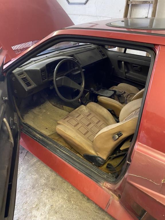

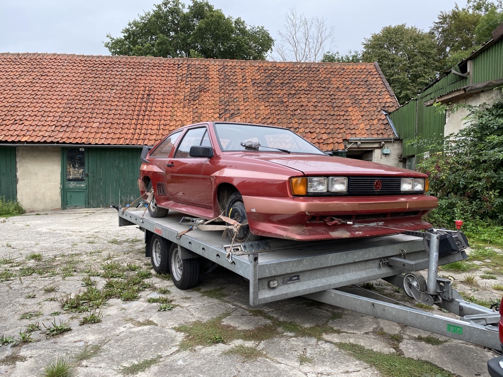

Da schaue ich am Dienstag ganz unbedarft im Internet, lacht mich da so ein breites Etwas an. Also kurz telefoniert und dann gestern abgeholt.
Kurzerhand ein 82er GT mit Zender Z400 Kit gekauft. Originalpapiere bei, wurde 1990 umgebaut und dann 1996 abgemeldet. Vielleicht kennt ja einer von euch sogar das Auto? :)
Ist aus 2. Hand und meine ich beide im Raum Goslar.
Heute früh dann gleich in die Werkstatt und schonmal inspiziert. :lupe:

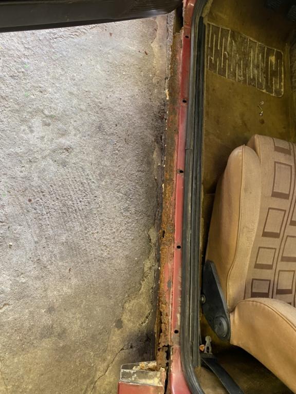

Neben der Supersprint komplett Anlage hat er leider auch etwas Rost unter den Semi-Fachmännisch angebauten Verkleidungen entwickelt. Was mich bei dem Kubikmeter Bauschaum, den ich allein unter dem linken Kotflügel und dem Schweller gefunden habe, auch kaum wundert.
Ansonsten hat er noch ein Koni Fahrwerk mit Zender Federn, Querlenker- und Domstrebe verbaut.
Mein Plan ist es aktuell auf jeden Fall den Wagen wieder auf zu bauen, da ich schon immer ein frühes Modell vom 2er haben wollte. Rostmäßig steht er bis auf die Schweller, hinteren Radläufe, Tankrohrbereich und die Achsaufnahmen eigentlich noch sehr gut da.
Die Verkleidungsteile sind vollständig und auch im großen und ganzen heile, der Frontspoiler wurde schon mal geflickt, aber ist ja alles GFK was ich bisher gesehen habe.
Erster Schritt ist jetzt erstmal alles ab zu bauen und mich dann um die Karosse zu kümmern.
Da das also doch ein größeres Projekt wird, werde ich bestimmt in nächster Zeit wieder öfter mal reinschauen und euch belästigen. :grins:
Eine Frage an die Spezis hätte ich schon: Kann mir vielleicht jemand sagen, wie die hinteren Seitenteile an der Karosse befestigt wurden? Im oberen Bereich sieht es mir nämlich so aus als wären die nur aufgeklebt. Hatte im Archiv etwas von Schrauben und/oder Nieten gelesen.
Habe etwas Angst die Teile beim demontieren zu beschädigen.

Habe heute nur mal kurz ins Auto geschaut und mal von Innen am Seitenteil Außen getastet. Habe tatsächlich 2 Schrauben erfühlen können, also doch nicht nur geklebt. Da werde ich beim Abbauen also nochmal ganz genau schauen was wie wo fest ist. :-) )

Ich hab gesehen, bei Classicparts kriegt man die Rep. Bleche für den Schweller. Diese enden allerdings ein kurzes Stück vor der B-Säule. Nun hab ich gesehen, es gibt z.B. Rep. Bleche von HS o.Ä. die noch ein Stück weiter nach hinten gehen.
Wie würdet ihr da vorgehen, Originalteil und den Rest dann von einem Schlachter raustrennen oder versuchen einen Satz Rep. Bleche aus dem Zubehör zu kriegen? :gruebel:
Allem Anschein nach benötige ich ja eh Blechteile von einem Spender, da der Rost doch schon recht hoch gekrochen ist an der B-Säule.

Der vordere Einstieg oder wie VW sagt Holm, geht ja nur bis zu der sichtbaren Trennstelle, der Rest hängt ja an der Seitenwand hinten mit dran. Diese Zubehörbleche gehen halt weiter nach hinten mit dem Ansatz des Bogens für den Türausschnitt und werden da halt so rein/drüber gebraten, dass diese Trennstelle dann auch weg ist. Ich würde nach meinen Erfahrungen aber immer zu OE Teilen greifen wenn da noch irgendwas greifbar ist. Zubehör ist immer ein (sehr oft) fauler Kompromiss.

So hatte ich auch gedacht. Dann werd ich mir den Einstieg vorne OE holen und den weiteren Verlauf nach hinten versuchen aus einer Schlachtkarosse zu kriegen. Hatte ja mal nen Scirocco als Schlachter gehabt, den aber leider vor 2-3 Jahren verkauft. :doof:
Ich denke mal ein GT2 wird sich zu dem GT in dem Bereich nicht relevant unterscheiden oder? Der "Holm" ist ja verschieden laut Teilekatalog, aber auch da bestimmt nur durch die Anbindung für die Verbreiterung denke ich?
Muss aber eh erstmal schauen, wie der Radlauf - oder was davon übrig ist - unter der Vebreiterung hinten aussieht. Dem ersten Anschein nach wurde der Radlauf extrem nach außen gezogen, um den Spalt zur Verbreiterung möglichst klein zu halten (oder ein Stück angeschweißt) und der Spalt dann zugeschmiert mit Sikaflex o.Ä.
Bin mal gespannt was da noch zum Vorschein kommt.
