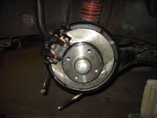

So sieht das bei den 36er Sätteln aus, da ist nichts waagerecht.
