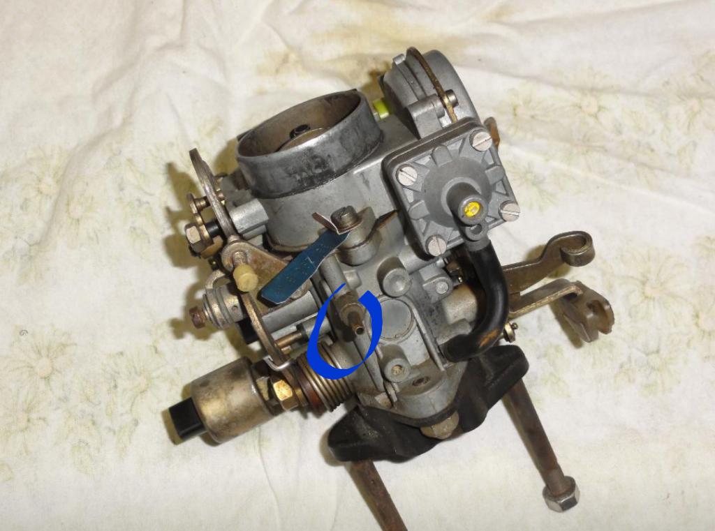

hallo, kann mir noch jemand sagen wo dieser eine unterdruckschlauch vom vergaser weg angeschlossen wird?
- COB
- Beiträge: 6671
- Wohnort: CHE/ERL
AW: Scirocco 1 mkb GF vergaser problem
Wenn der stutzen auf höhe der drokla sitzt, dann würde ich ins blaue rein sagen am zündverteiler...
