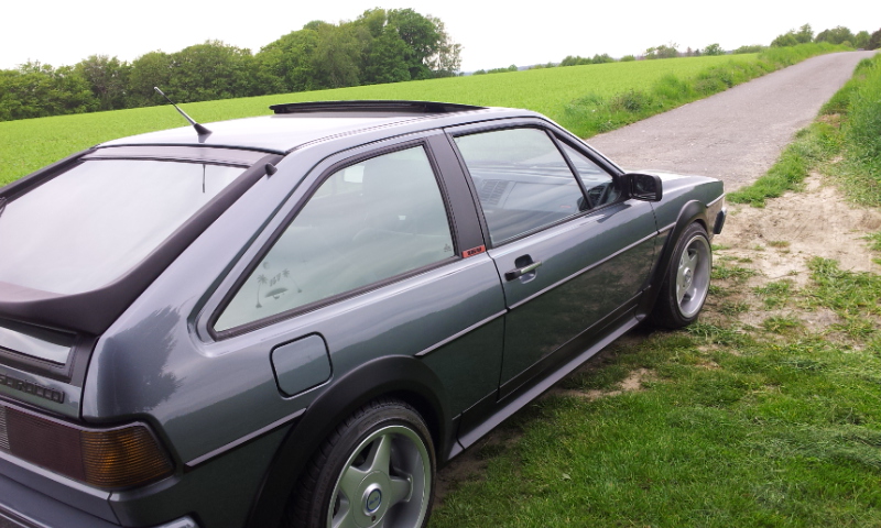

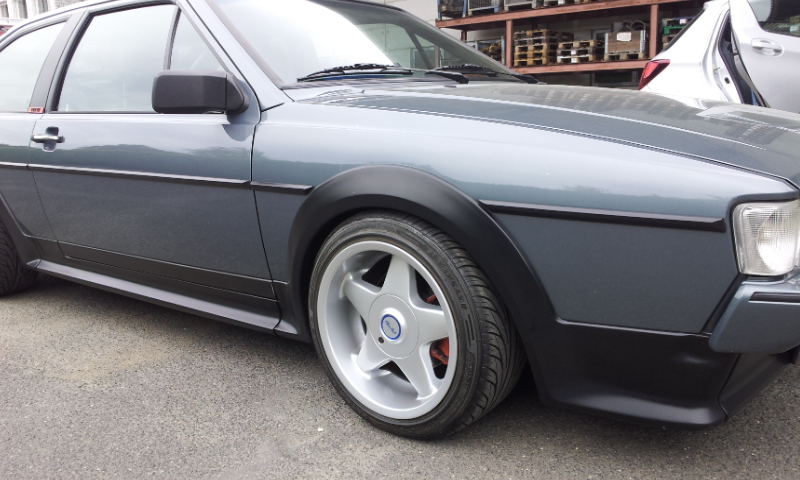

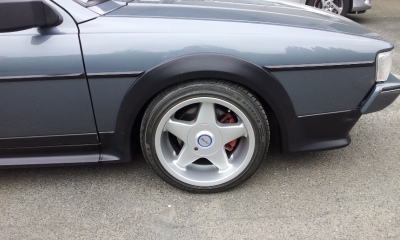

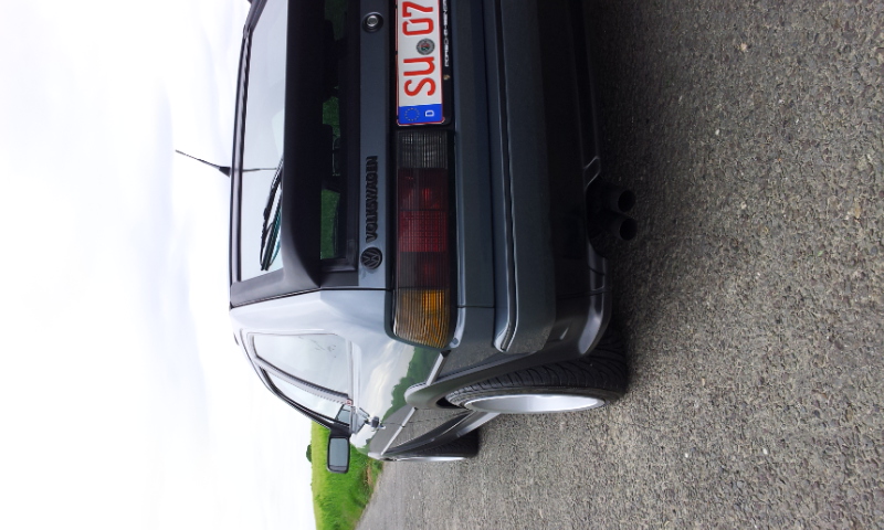

Ich habe auf meinem 16V 8x15 ET 20 vorne und mit 20er Platten, also dann ET 0, hinten. Reifen jeweils sehr schmal ausfallende Nankang NS-2 in 195/45-15.
Ich hab alle Radläufe gebördelt, also die Kanten komplett angelegt. Ohne Bördeln wird das m.E. nix werden. Es sei denn, der Rocco soll ein 'Hochhaus' mit Originalfahrwerk werden...dann sehen 8x15 aber sehr bescheiden aus ��
Hinten könnte es womöglich noch passen ohne Bördeln, vorne seh ich da keine Chancen.
