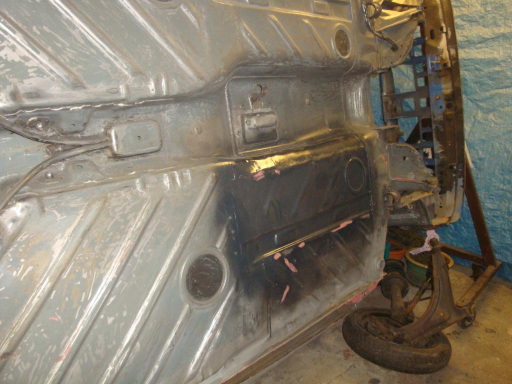

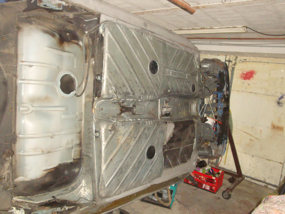

Gude - wenn du den kompletten "gummiartigen" Auftrag abmachst, brauchst du nicht mehr Eisstrahlen lassen. Dann siehst du alles, was sich über die Jahre angesammelt hat in Puncto Rost. Dann hilft es nur Raus damit und Blech erneuern oder wenns nicht so schlimm ist, blank machen und versiegeln. Zum Arbeiten kannst du dir so ein Gestell besorgen, mit dem man das Auto seitlich stellen kann. Das schraubt man an die Radnabe und fährt es dann mit einem Bohrmaschinenantrieb in die gewünschte Position. Wie sich das Teil genau nennt, weiß ich leider nicht.
So hab ich´s bei meinem 76er gemacht, natürlich mit selbstgebautem Drehgestell.
Wegen der späteren Versiegelung, ruf beim Korrossionsschutz Depot an - da wird dir fachmännisch geholfen.

Das Freilegen des Blechs ist die Basis jeder solchen Bestandsaufnahme. Insofern ist das der richtige Rat zum genau das richtige Vorgehen und da ist auch nichts übertrieben. Noch effektiver ist das freilich, wenn man vorher noch die Achsen und den Tank raus nimmt. Dann kommt man wenigstens überall richtig hin.Reno84 hat geschrieben: aber ohne ne richtige Bestandsaufnahme ist hier guter Rat teuer und evt. übertrieben.
