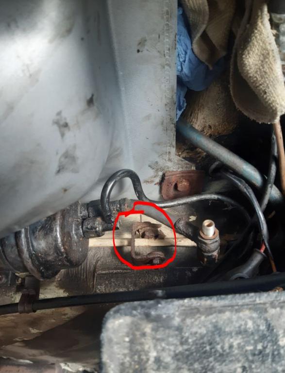

Servus Leute,
die Woche hab ich wieder an meinem Scirocco weitergeschraubt, aber jetzt ist mir am gelblichen Kraftstofffilter beim Tank ein Anschlussstutzen gebrochen...
Jetzt meine Frage, kann mir jemand ein Bild von dem rechten Hinterachseck zeigen wie das alles befestigt ist(Filterelement, Kraftstoffpumpe etc...)
Halter für Kraftstoffpumpe fehlt mir momentan auch noch...( falls jemand so einen hat, würde ich ihn mir gerne nehmen da ich alles wieder sauber zusammenbauen will)
Das gelbe Filterelement wird ja irgendwie am Falz vom Tank eigeclipst?
(Den Behälter um läppische 95€ hab ich sowieso bestellen müssen...)
Ein Foto ist natürlich nur optional, eine guter Erklärung tut's mir auch.

SciroccoAustria hat geschrieben:
[ATTACH=CONFIG]86234[/ATTACH]
Foto hab ich grad kein´s, der (in neu weiße) Behälter kommt auf den Tank, die Lasche Zeigt senkrecht nach unten, wird mit ner Metallklammer befestigt
Benzinpumpenhalter aus Edelstahl hatte mal jemand hier, Meiki denke ich.

Das mit der Lasche nach unten hab ich auch schon auf einer Explosionszeichnung gesehen, aber mit welcher Metallklammer wird die befestigt?
Da ist so eine Nut drinnen in der Lasche, aber ich kann mir nicht genau vorstellen, welche Metallklammer und wie das genau halten soll.
Die Kraftstoffpumpe werd ich wohl wieder mit Kabelbinder befestigen müssen, da die Bremsleitung im Weg ist...
