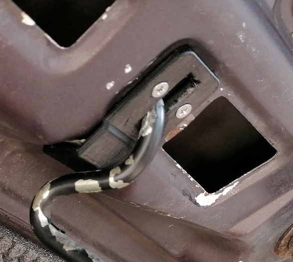

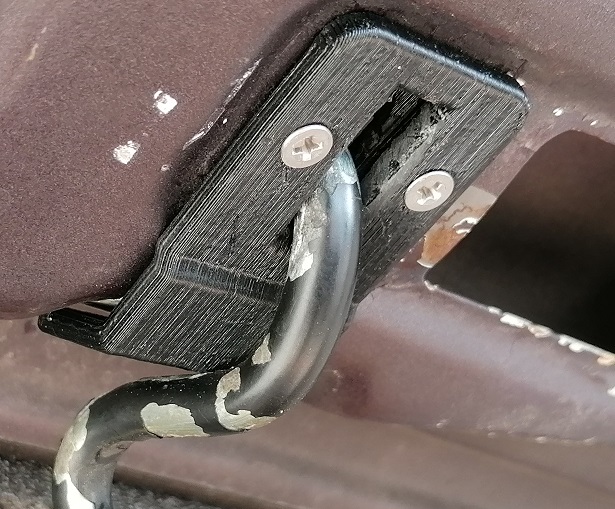

Moin @ll,
mal was neues aus meinem Bastelbunker.
Wer ärgert sich nicht wenn nach Einstell-Arbeiten am laufendem Motor wieder der Lack an der Haube weggescheuert ist
durch die Haubenstange.
Hier ist die Lösung:

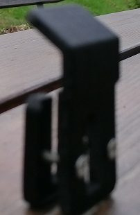

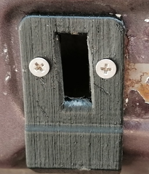

Der oben verbaute Clip aus ABS war ein Schnelldruck um zu sehen ob er passt,
die Druckqualität ist inzwischen auf einem ordentlichen Niveau wie man an dem ersten Bild sieht.
Das Angebot besteht aus dem zu sehendem Clip, das Gegenstück auf der Rückseite und 2 Schrauben aus rostfreiem Edelstahl.
Der Preis wäre 8€ plus 2€ Versand in der Luftpolstertasche.
Wer Interesse hat bitte per PN anfragen.

An sich keine schlechte Idee, aber eine Frage stellt sich, müssen für die Schrauben Löcher gebohrt werden oder sind das sogar Treibschrauben ?
Falls ja, dann muss man sich um Rost keine Gedanken machen. Dass der kommt, ist 100% sicher, bei Kombination von A2/A4 und dem Schwarzen der Haube.
Irgendwas mit Plastikdübeln oder was zum klipsen wäre hier eine bessere Lösung.

Der Clip kommt in die Motorhaube.
Das Teil hat es meines Wissens nie bei VW gegeben, ebenso wenig für den Golf.
Es muss nicht gebohrt werden, deswegen das Gegenstück was hinter das Blech kommt.
Mit den Versuchen zum einklipsen habe ich mir einen Wolf gelaufen, entweder brechen die Clipse weg oder die Nase schert ab.
Hab nen ganzen Karton voller Drucke die Orsch waren.
ABS aus dem Drucker hat im Kleinteiligem Druck nicht die Elastizität.
Den Gleitschuh gibt's übrigens bei mir auch in ABS.
Obwohl ich den aus VA dann auch bevorzugen würde

Blöde Frage, aber was bringt der denn in der Motorhaube? Da wird der Stab doch nie eingeclipst???

Mal von vorne,
Die Stange wird mit dem Haken in die Haube gesteckt.
Haube liegt auf dem Haken, wenn der Motor laeuft
wackelt alles und der Haken scheuert den Lack an der Haube ab. Baust du den Haubenclip ein scheuert die Stange am Clip und der Lack bleibt ganz.
Ich hoffe es ist gut genug erklärt.

Die Idee ist gut. Ich habe bei mir einfach immer Schrumpfschlauch oder Kabelbaumband drüber getan...

Wobei die Stange ja extra nen Gummi hat, dass der Lack eben nicht kaputt gehen sollte.
