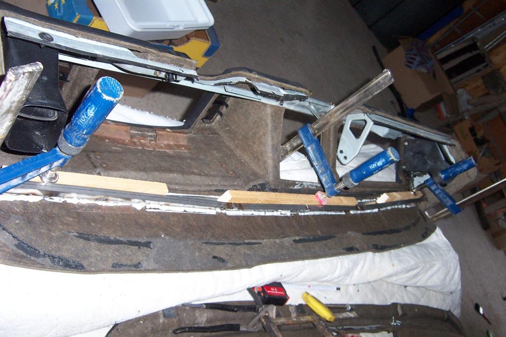

Morgen spann ich aus, hoffentlich hält´s
Eigentlich sollte das Brett gerade sein, Die Welle kommt wohl davon das es sich mit der Zeit verdreht.
Ich dachte immer es senkt sich, aber es sind teile zu weit oben

Gude - hast es nur "überspannt" oder auch noch irgendwie geklebt?

geklebt, das weiße was rausquillt, PU Leim.
Mittig würde noch geschraubt, sofern ich ausspannen kann ohne das alles gleich auseinandergeht

Hat geholfen, klebt und hält
Nun auch noch verschraubt.
Das Problem ist nicht die Verklebung zum Metall hin, sondern das Material in sich. Ist dermaßen unstabil das Zeug. Pappe halt.

naja, fast
beim Einbau gabs noch Änderungswünsche seitens der Halter am Auto. Vielleicht mach ich morgen noch ein Foto.
Die Kante vor den Lüftungsschlitzen ist nun gerade, dahinter fällt es noch ab da ich das Blech nur vorne habe.
War anders geplant, aber da es mir das Teil beim Schweißen derart verzog hab ich das hintere weggelassen.

Gibt es noch mehr Bilder wie du das genau gemacht hast? Und was du für Material genommen hast, z.B. Bezeichnung des Klebers.
- cekey
- Beiträge: 3391
AW: Wünscht mir Glück, Amaturenbrett gerade machen
Unterkonstruktion ist ein 1mm Edelstahlblechstreifen mit einem L-Winkel 35x15mm, Länge 1,5m, entsprechend gestutzt.
Alles per WIG verschweißt.
Kleber: PU Leim "PUR Konstruktionskleber" von Würth, den hat eigentlich jeder Schreiner. Ginge aber auch anderes Material, Problem ist die Festigkeit des Untergrundes.
Noch ein bisschen Klebeband zum Abkleben der Enden.
Tacker mit 6er Klammern für den Lüftungskanal, der wurde dann auch mit PU geklebt.
Nerven, Pflaster und Flüche in Haushaltsüblichen Mengen.
