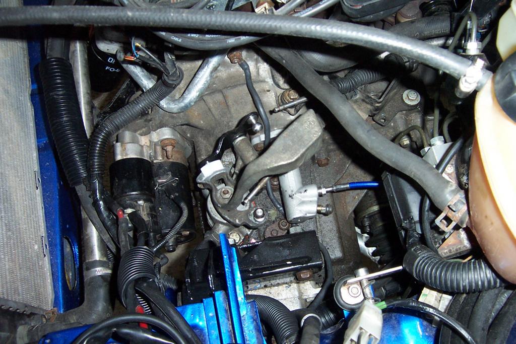

Hi
Nachdem ich mich die letzten Wochen ausgiebig an fröhlichen Basteleien erfreute kommt es wohl morgen zum ersten Bodenkontakt.
Obriges aus dem Betreff hatte ich über die Zeit schon alles eingebaut, wenn also jemand mal etwas in der Art vor hat kann er sich gern melden. Auch einige Teile hab ich noch.
Aktuell hab ich 02A Getriebe mit 02M Schaltung, 6-Gang Erweiterung, Hydraulischer Kupplung mit Zylinder innen und 4er Golf Schaltbox mitsamt Seilen. Morgen soll sich die neue Schaltung bewähren, sofern die Schrauben für die Ölwanne kommen....

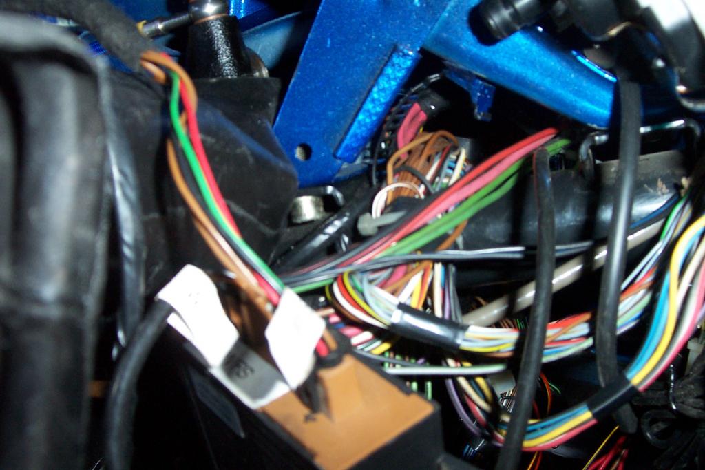

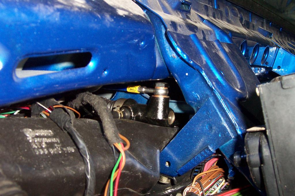

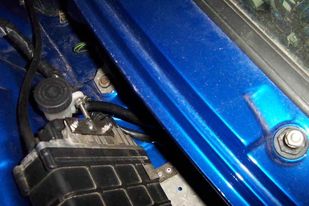

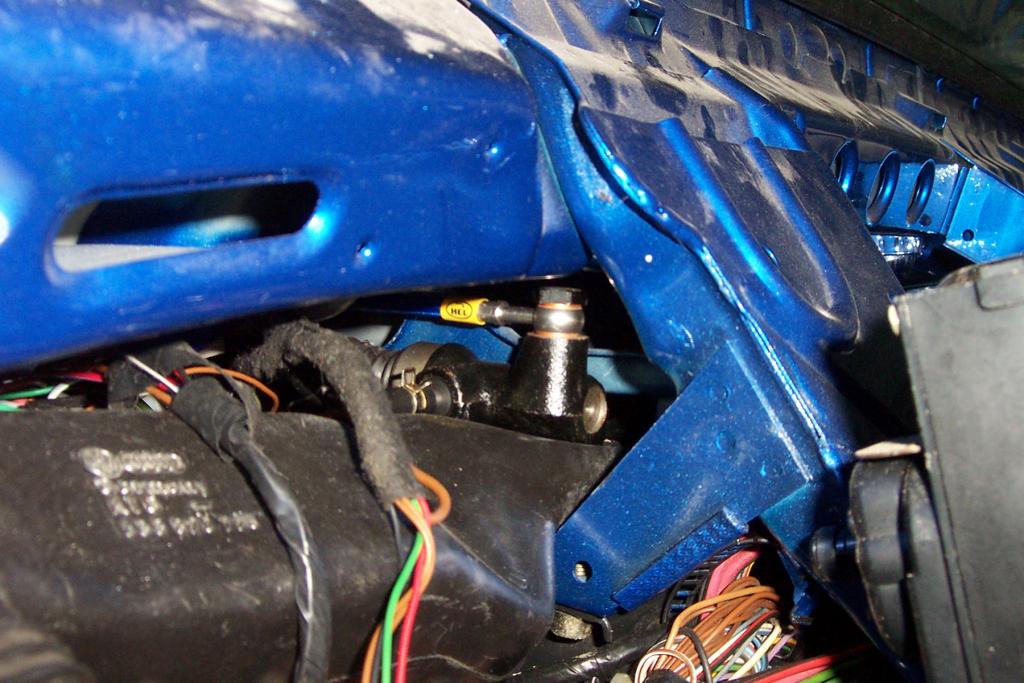

also ich weis nicht wie das Platz haben soll, Zwischen den Haltern ist eigentlich der Kabelbaum, davor der Lüftungskanal. Meines Erachtens geht das so nicht.
aber so gehts
Das Ganze mit den vorhandenen Durchbrüchen, keine Löcher gebohrt

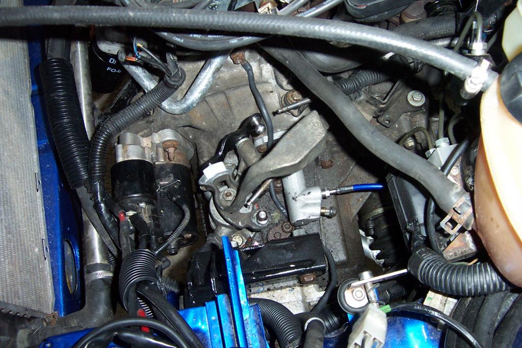

Der ganze "Adapter" besteht bei mir übrigends grad aus einem Teil 10x10er 4Kant und 4 8er Schrauben
Der Geberzylinder ist vom Bus, der hat keinen Flansch sondern seitlich eine Verschraubung.
Am Pedal ist schon ein Loch, das wurde genutzt.
Erfahrungswerte dann im Umbauthread.
