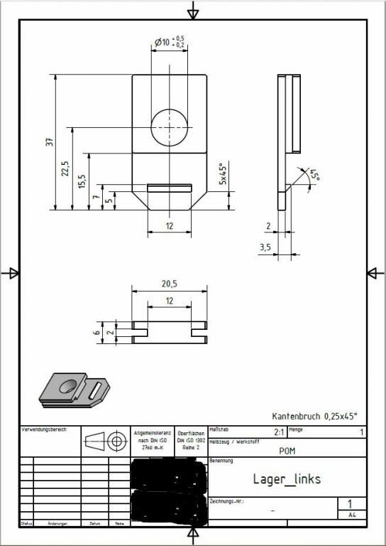

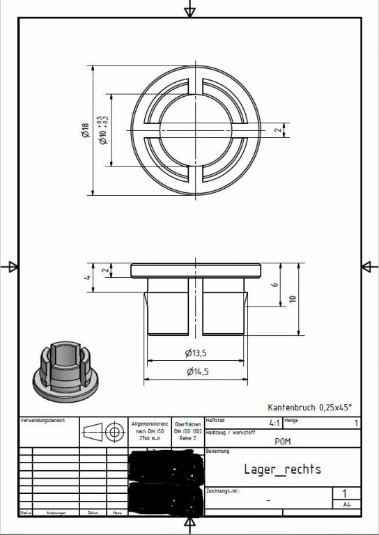

Ich hab das schon durch und mir die Teile nachgebaut (drehen, fräsen). Ich schaue morgen auf der Arbeit mal nach, ob ich die Zeichnungen noch finde.
Material war jedenfalls Delrin.

Hier die Zeichnungen.
Ich hatte keine originalen Teile zum nachbauen, also habe ich mir das so aus dem Kopf gedrückt. Ich versuche das später genauer zu beschreiben. Ggf. habe ich für interessierte noch Teile übrig. Müsste ich aber erst nachschauen.

Super, danke das erspart nachmessen und erleichtert mir FreeCAD (mit dem ich zeichne).
Falls du noch einen Satz daheim hast, meld dich mal. Bei mir sind beide Seiten quasi so gut wie auf.
