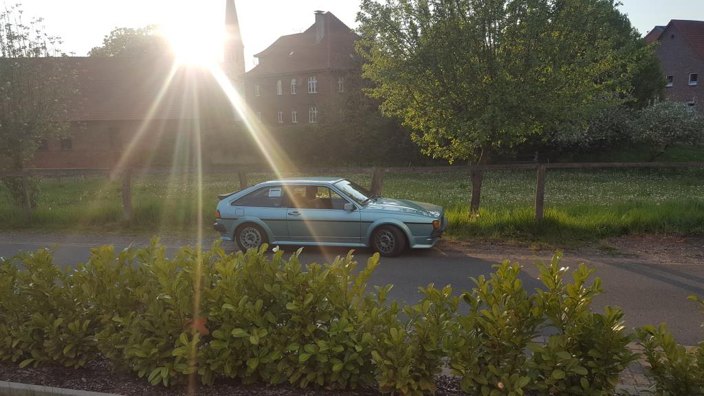

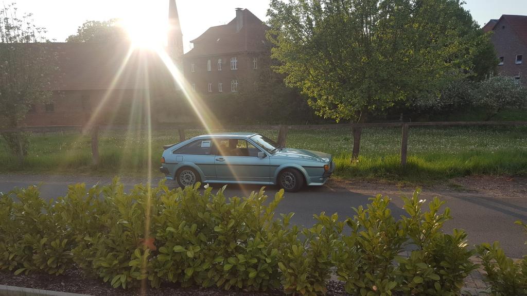

Grüße, Scirocco 2 ist Neuland für mich, daher kann es sein, das die Fragen evt. nicht wirklich clever sind. Hab meinen Spoilöer mit Stossstangenschwarz "bemalt". Sieht eigentlich ganz gut aus. Leider hat er eine fette Deele. Meine Frage wäre, kann man sowas "ausbeulen" oder muss man neu kaufen? Wenn Neukauf, wie bekoemmt man den ab und wieder dran?
