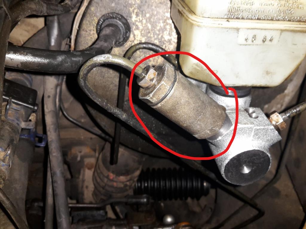

ich habe bei meinem Scirocco GTX, 53b,1,8l, mit 95PS ein Problem mit der Bremse.
Zur Erklärung:
Ich habe bei meinem Auto die vorderen Bremsbeläge getauscht. Nach dem Tausch hatte ich das Phänomen das ich das Bremspedal fast ganz durchdrücken konnte wenn das Auto an ist. Darauf hin habe ich die ganze Bremsanlage entlüftet (hinten rechts, hinten links, vorne rechts vorne links) allerdings hat dies nichts gebracht. Darauf hin habe ich den Hauptbremszylinder getauscht und wieder alles entlüftet, aber das Problem ist immer noch da! (Schläuche hab ich kontrolliert mir ist nichts aufgefallen das einer defekt ist oder sich aufbläht)
Meine nächste Vermutung wäre das die Bremskraftregler für die Hinterachse einen weg haben, aber ich finde nicht den passenden! (siehe Bild) Hat sonst noch einer eine Idee was es sein könnte oder wo ich das Teil herbekomme? Laut Internet ist das bei meinem Auto nicht verbaut oder ich finde es einfach nicht.
Zur Erklärung:

An den Bremsdruckminderern wird es bestimmt nicht liegen, wie auch. Wenn irgendwo etwas undicht wäre, dann sollte man das auf dem Fussboden sehr schnell sehen können. Wenn du beim entlüften das Bremspedal bis zum Bodenblech durchgetreten hast, kann der Hauptbremszylinder jetzt defekt sein. Und der Neue natürlich auch.
Ansonsten tippe ich auf Luft im System.
