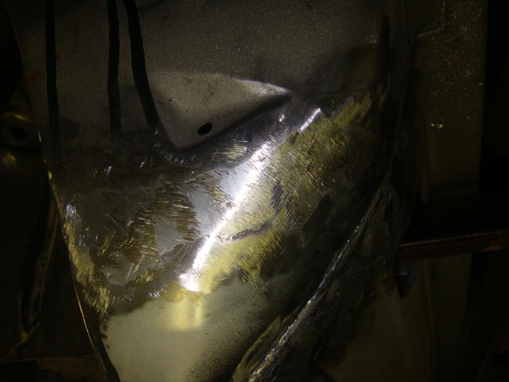

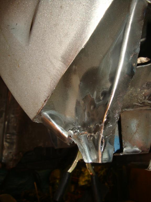

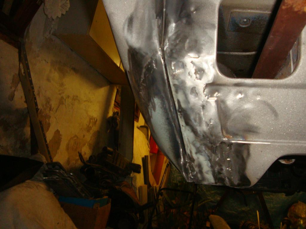

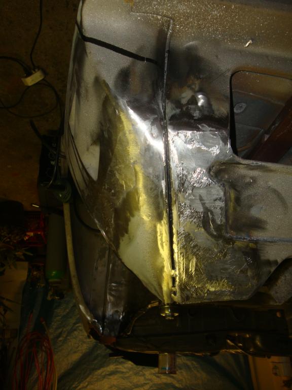

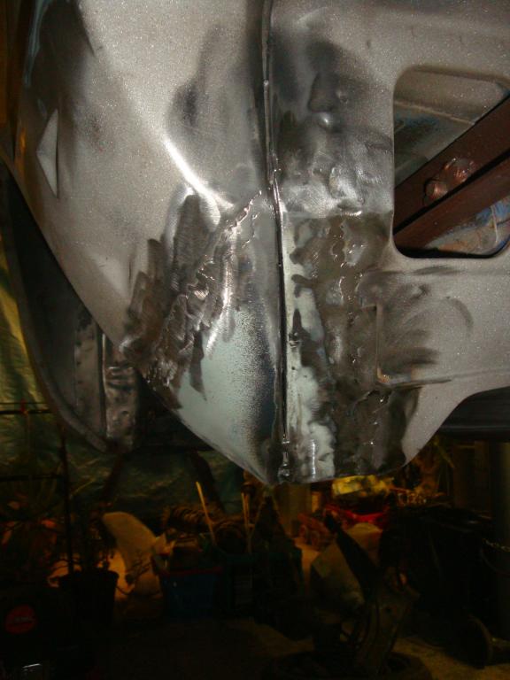

Für die Restauration meines geliebten Rocco bräuchte mein Mann ein paar Detailbilder vom Übergang Seite Heck hinten links. Es geht hier vorzugsweise um Winkel und Radien.
Im Anhang der aktuelle Ist-Stand.

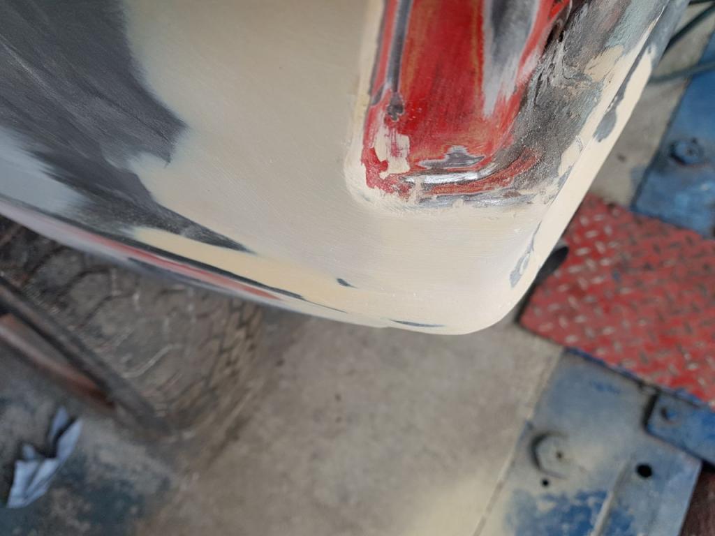

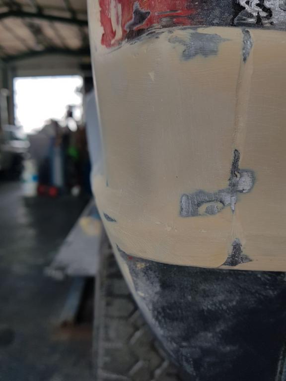

Gude - @Sabi , die Sicke ist normalerweise offen und nur mit Karosseriedichtmasse verschlossen. Sie geht bis unten durch und hat im unteren Bereich einen Schweißpunkt. Guckst du

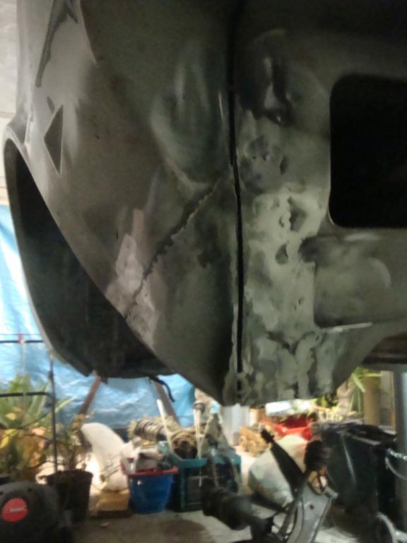

Gude - ich würde dir gerne noch mehr Bilder schicken. Auch vom oberen Bereich, unter den Rückleuchten. Aber irgendwie, klappt das mit den Bildern hochladen nicht mehr hier.
