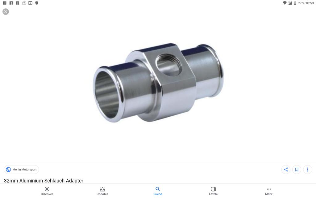

Mahlzeit, da mich das Kühlsystem meines Umbaus auch immer mal wieder beschäftigt, habe ich viel recherchiert und im Netz gesucht. Was der Umsetzung nahe kommen könnte -auch in Bezug auf Stephans Idee- ist ein Schlauchadapter. Diese gibt es z. B. auch mit Schraubanschlüssen für Thermoschalter, und in das Gewinde könntest du dann eine Schraube oder einen Blindstopfen rein drehen, um über diesen dann das Kühlmittel bei Bedarf abzulassen. Die Schlauchadapter gibt es in verschiedenen Durchmessern. Siehe Bild. Gruß

Genau, das was Du da im Bild hast, das wäre die Profiversion dessen, was ich beschrieben habe. In der Art könnte man es sich auf der Drehbank/Fräsmaschine anfertigen.

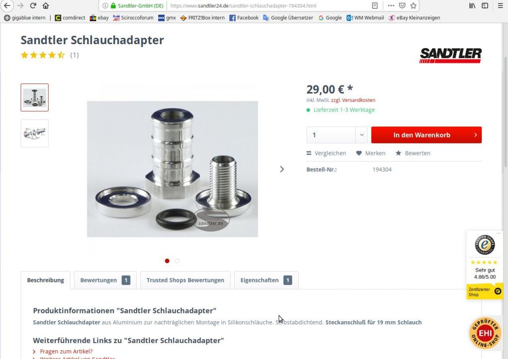

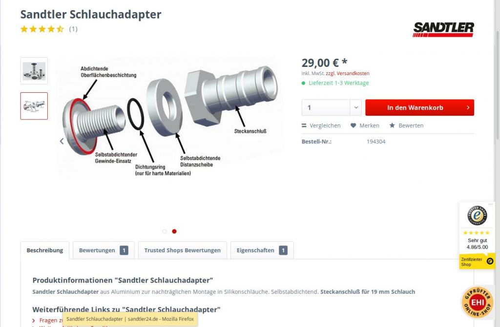

COB hat natürlich recht. Das ist die einfachste und effektivste Variante. Aber wenn man es natürlich komfortabel haben und man Stephans Vorschlag folgen möchte, gibt es auch noch was Schickes, das ich (zwar erst seit Kurzem) aber dennoch erfolgreich bei meinem für den Bypasskühler im Einsatz habe. Aber wie bei vielen Dingen: Nicht unbedingt auf den Preis schauen...Diese Dinger gibt es in verschiedenen Durchmessern.
