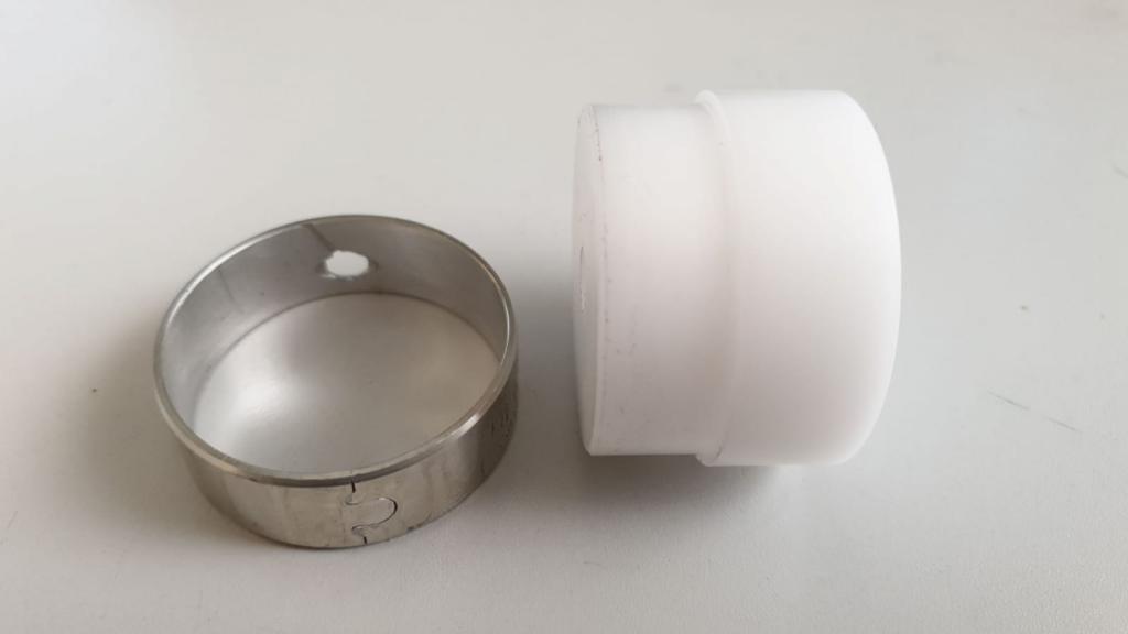

Mir ist auserdem gerade aufgefallen, dass ich ja zum wechseln der Lager für die Nebenwelle ein Auszieher und "Wiederreindrücker" brauch.
Hat einer von Euch dieses Gerät und kommt aus dem Großraum um Stuttgart, so dass ich es mir ausleihen könnte?

Ich habe mir dafür so ein Teil drehen lassen. Material ist Delrin.

Ich hab damals ne alte Zwischenwelle genommen und das äußere Lager, so wie bei dem Stempel da, abgeflext, mittig ein loch rein und den Rand so weit abgedreht, dass er dem Aussenmaß der Buchse entspricht. Damit kann man dann mit einem Gegenlager ein- und ausziehen.
