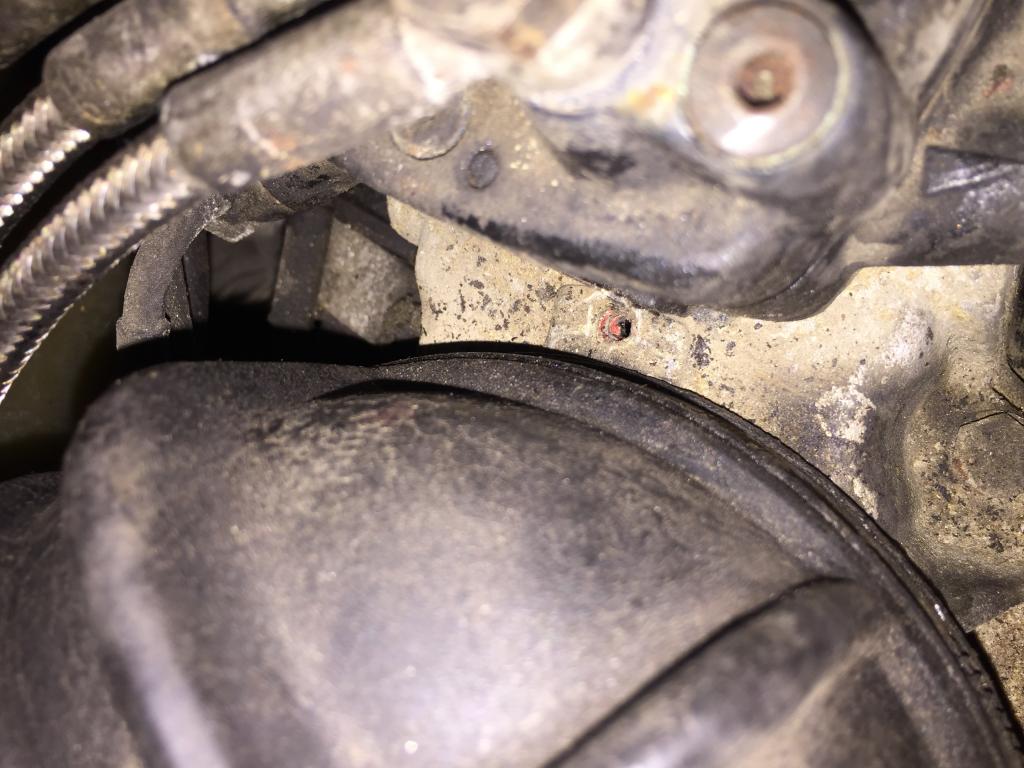

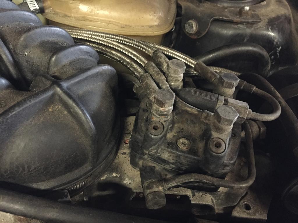

Habe heute festgestellt, dass nach mehreren Startversuchen sehr viel Sprit beim Auspuff austritt. Daraufhin habe ich das Relai der Pumpe entfernt das diese kein Sprit fördert. Danach sprang der Motor ohne Probleme an und lief so lange bis der noch vorhandene Sprit verbraucht war.
Dann wollte ich mir die Einstellung der CO Schraube ansehen weil ich vermutet habe, dass der Vorbesitzer diese verstellt haben könnte.
Die CO Schraube fand ich so vor !
Sollte die so ausschauen ?
- DocDulittel
- Beiträge: 2884
- Wohnort: Morsum City
AW: Scirocco Scala 53B BJ.88 Einspritzer nimmt Gas nach Motorstart nicht an => geht a
Ja, das sieht da eigentlich immer so aus. Ist ein 3mm Inbus.
Gruß Michael
FlexPod
- Beiträge: 21
- Registriert: Di 2. Apr 2019, 06:21
Sitzt der Stellschrauben so tief ? Habe den Inbus sehr weit hineinstecken können ohne Widerstand.
