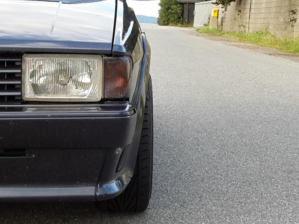

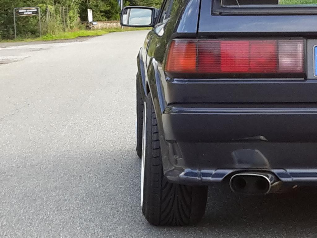

Ich fahre ein FK Königsport, welches etwa 80/60 Tieferlegung eingestellt ist.
An der Vorderachse: Radläufe moderat bearbeitet, Radhausschale drin, Lenso BSX 7,5x16 ET25 mit 195/40 R16
An der Hinterachse: Radläufe moderat bearbeitet, Lenso BSX 7,5x16 ET38 mit 195/40 R16 und 20mm Spurplatte, folglich ET18.
Durch die ET Kombination stehe die Räder Hinten etwas tiefer drin, so wie das original auch ist. Das Auto fährt sehr gut ums Eck und es schleift nicht.
Eintragung lief stressfrei.

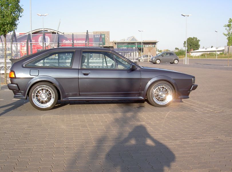

N'Abend, ich habe auf meinem: VA 7,5x16, ET 30 mit 11mm Distanzscheiben, also ET 19 mit 195/45 R16, HA 9x16, ET 30 mit 20mm Distanzscheiben, also ET 10 mit 215/40 R16. DZ Exklusiv Felgen eingetragen. Vorher waren Stefan EVO VA 7,5x16, ET 20, HA 9x16 ET 15 mit jeweils 215/40 R16 eingetragen. Dazu ein KW Gewindefahrwerk, das aber aufgrund des Motorumbaus mit tiefer Ölwanne jedoch relativ hoch eingestellt ist. Gruß

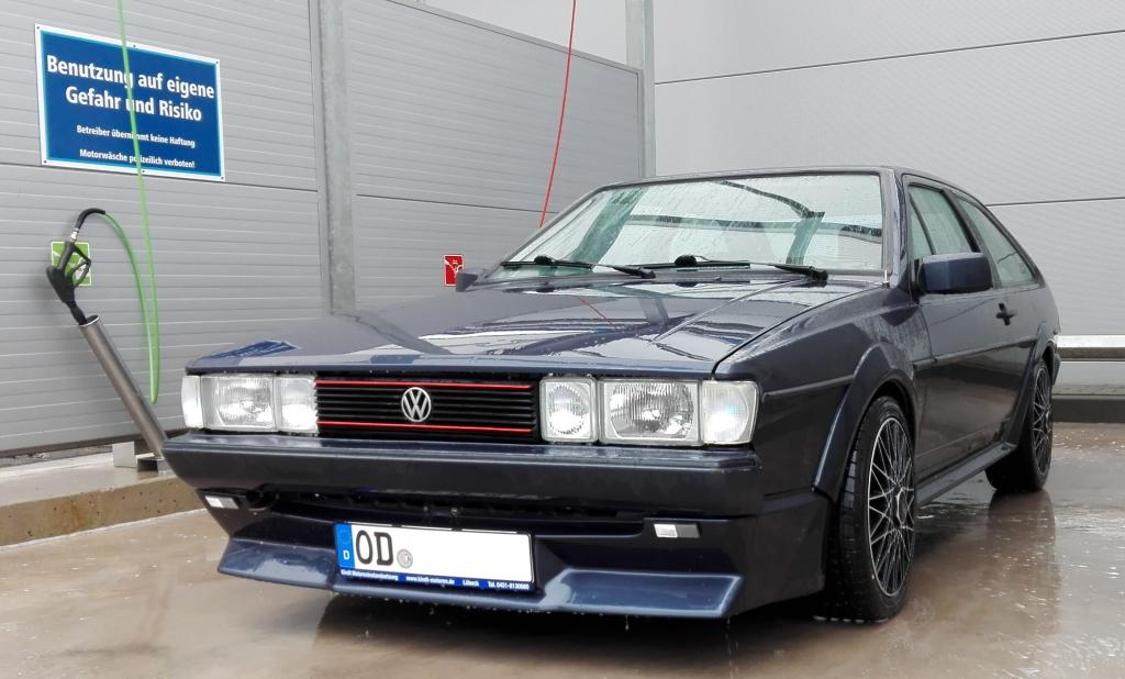

Hi,
bei mir ist folgendes verbaut und ohne Beanstandung eingetragen worden:
Felgen: Lenso BSX 7,5x16 ET25 mit 195/40 R16 Reifen
Fahrwerk: ST Suspensions STX (baugleich KW Variante 1) (maximale erlaubte Höhe, da ich sonst bei unserer Garageneinfahrt aufsetze)
Vorderachse: Radläufe NICHT bearbeitet, Radhausschale drin
Hinterachse: 10mm Spurplatten (somit ET15), Radläufe NICHT bearbeitet
