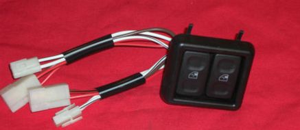

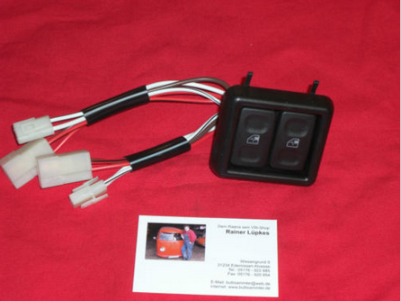

Das ganze geht doch relativ einfach, die normalen eFH in die Tür, Steuerung zB für die Tippfunktion unters Armaturenbrett, Schalter in die Mittelkonsole und über die Kurbellöcher zwei schicke Stöpsel, fertig.

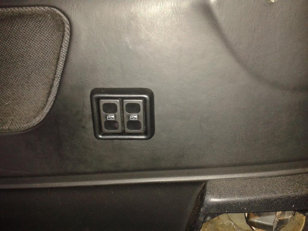

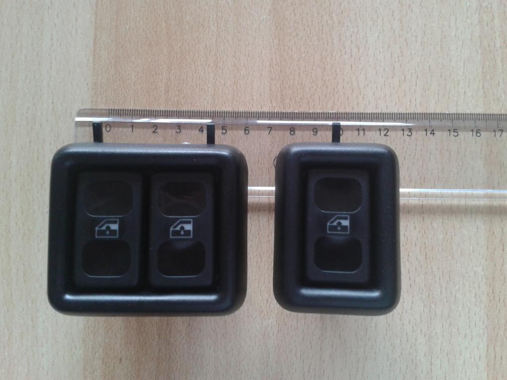

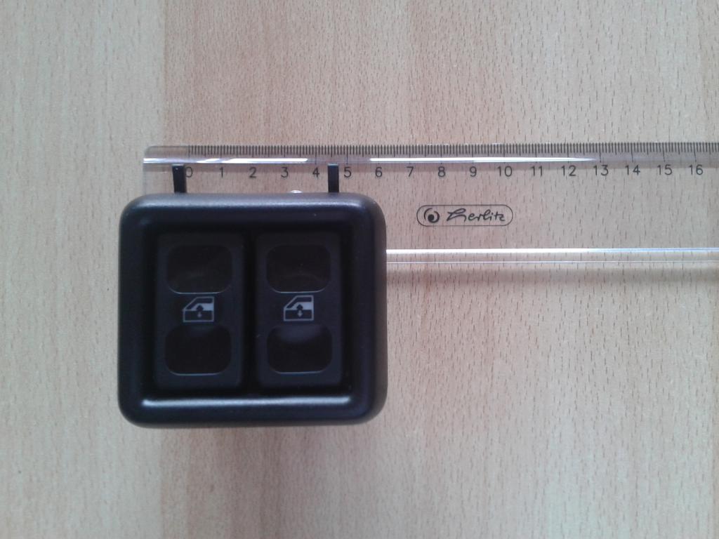

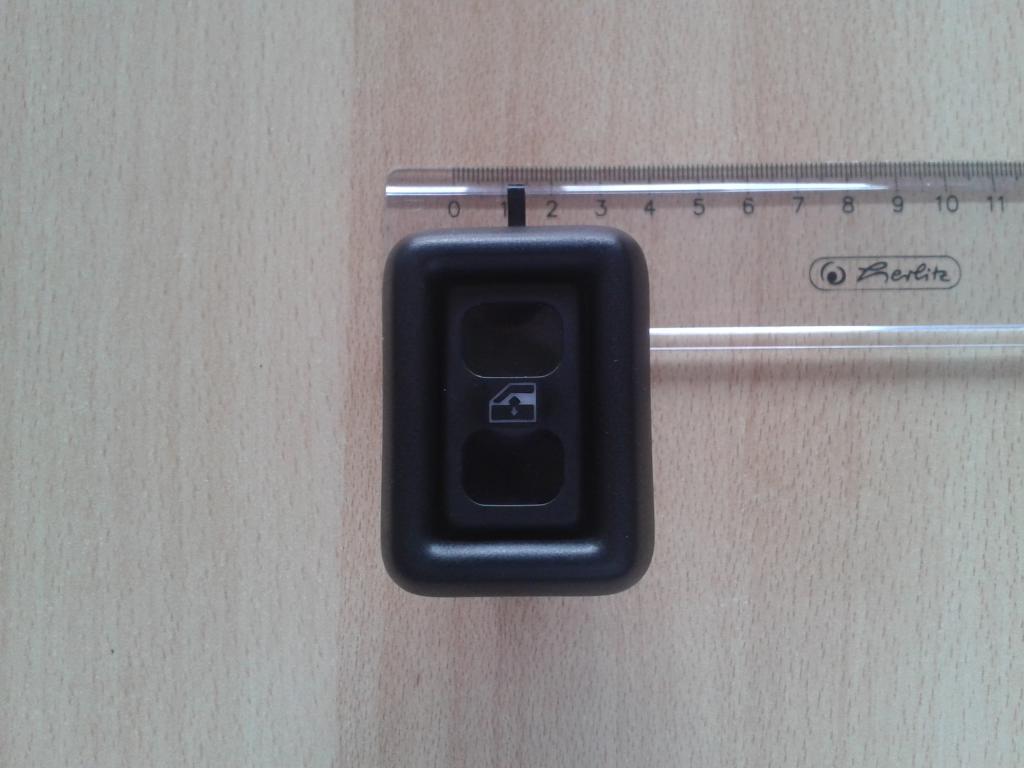

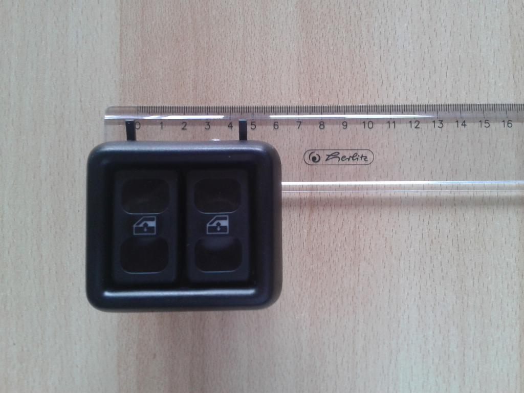

Eigentlich kleine dumme Idee... vlt sollte man sich das mal hinlegen.
Weiss einer, wie hoch die Einbautiefe der Schalter ist ?

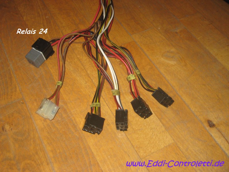

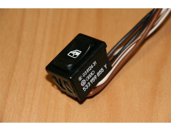

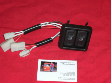

Servus, vielleicht kann ich ein bisschen Input geben. In meinem Umbau waren originale elektrische eFH nachgerüstet, aber leider die Elektrik ein Graus. Insgesamt waren fünf!!! Relais verbaut. Eines für die Stromversorgung und dann noch jeweils zwei pro Seite (1 x auf, 1 x ab) und angeschlossen mit NYM-Kabel! Darüber hinaus noch Schalter des Golf 3. Der Verkäufer hat mir dann beim Verkauf erzählt, er hätte die Elektrik auf Vordermann gebracht. Und vor allem noch auf den Vorbesitzer abgelästert, weil ihm die Schalter immer durchgebrannt sind. Deswegen hat er die Relais verbaut. Ein Blick in die Schaltpläne hätte Erleuchtung gebracht. Die Schalter des Golf 3 sind für derartig hohe Ströme nicht mehr ausgelegt. Die Entlastung findet da bereits über die Steuergeräte, die mit dem Fensterhebermotor eine Einheit bilden, statt.
Ich habe dann umgerüstet und den Kabelbaum nach Schaltplan nachgebaut. Die damals noch bei Classic Parts zu kaufenden originalen Schalter für den Scirocco waren mir mit 50 EUR pro Teil einfach zu teuer. Schließlich braucht man ja drei. Ich bin dann zunächst durch Zufall beim T3 gelandet und habe mich mit den dort verbauten Schaltern beschäftigt. Ich habe herausgefunden, dass die Schalterrahmen fast zu den originalen Sciroccoschalterrahmen identisch sind und habe mir die Schalterrahmen für den T3 und Schalter sowie das Gehäuse für die Flachstecker dann für den Golf 2 besorgt. Ich habe gleich die sechspoligen genommen, da kann man gleich noch die Beleuchtung mit anschließen. Die Seitenverkleidungen habe ich dann vorsichtig mit der Größe der Ausschnitte ausgesägt, die für einen Doppelschalter in der Fahrertür und einen Einfachschalter in der Beifahrertür notwendig waren. Beim Einsetzen der Schalterrahmen muss man aufpassen, dass man die Haltenasen nicht abbricht. Wie tief die Schalter in die Tür hineinragen, kann ich nicht ganz genau schreiben, dazu müsste ich Sie nochmal ausbauen, aber mit Flachsteckergehäuse sind's wohl mind. 4 cm. Passt aber. Hier mal noch ein paar Bilder.
Teilenummern:
Schalter Fensterheber Golf 2: 191959561 vierpolig,
Schalter Fensterheber Golf 2: 191959855 sechspolig,
Flachsteckergehäuse 191959869 oder 191959869A, aber bei denen kann ich nicht schreiben, welches für die vier- bzw. sechspoligen Schalter ist.
Schalterrahmen T3 einfach: 191919550
Schalterrahmen T3 zweifach: 191919550A
Die Schalter für Golf 2 bekommt man für'n Appel un'n Ei nachgeworfen.
Wenn noch weitere Infos hinsichtlich Verkabelung notwendig sind, einfach melden.
