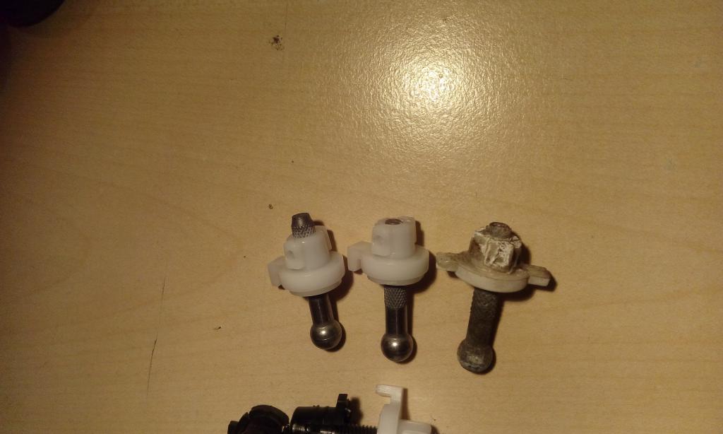

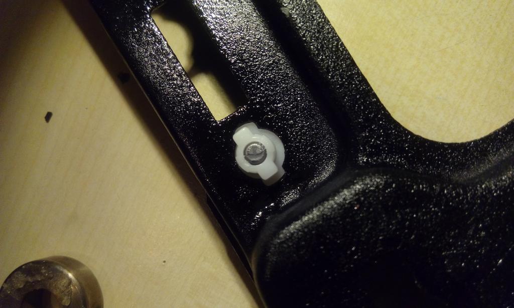

ich suche nach Alternativen zu den längst unbeschaffbaren Einstellschrauben der Zusatz-Fernlichter. Diese haben ja den kleineren Kunststoffeinsatz im Trägerrahmen.
Hat wer schon mal andere probiert? z.B. 191998135A sieht so aus, als ob die passen könnten. Oder zumindest passend gemacht werden können mit ein wenig Blechbearbeitung am Trägerrahmen der Scheinwerfer.
Das nicht verstellbare Kugelgelenk muss wohl auch durch eine Einstellschraube ersetzt werden.
Gibt es da evtl. bessere Alternativen? Welche Teile könnten auch passen oder passend gemacht werden?

Die Kunststoffteile kann man auch mit einem 3D Drucker nachdrucken. Die hier habe ich z.B. aus ABS für meinen Derby 86c gemacht. Das hält (zumindest gefühlt) besser wie die originalen, weil's nicht so hart und brüchig ist.

Mit den abgebildeten hier und mit den Daten wirst du für nen Scirocco nur vermutlich nichts anfangen. Die hier waren nur als Beispiel gedacht (das das prinzipiell auch beim Rocco gehen müsste), sind die ersten die ich vermessen und gemacht habe und waren wie gesagt, für DERBY - die passen vermutlich nicht mal am gleichen Polo, schon gar nicht am Rocco. Wenn du nen Derby hast, kann ich dir beim nächsten Druck zwei mit machen. An der Form muss man allerdings hinterher noch die umlaufende Nut fürs Blech einstechen, auf Drehbank oder evtl. Bohrmaschine, das hat sich anders sonst nicht sauber drucken lassen.
Ich werde aber sobald die erste an meinem Scirocco zerbröselt, auch die mal versuchen nachzubauen. Ich mag da gerade nur nicht unbedingt auch noch ne Baustelle aufmachen, solange die noch halten.
Es sei denn jemand hat mal ein paar schrottige die eh schon ausgebaut sind für mich zum vermessen oder Maße Zeichnung Bilder etc. dann probier ich ob ich für den Rocco auch welche hinbekomme.

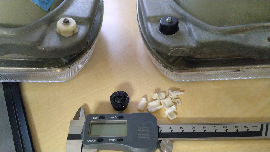

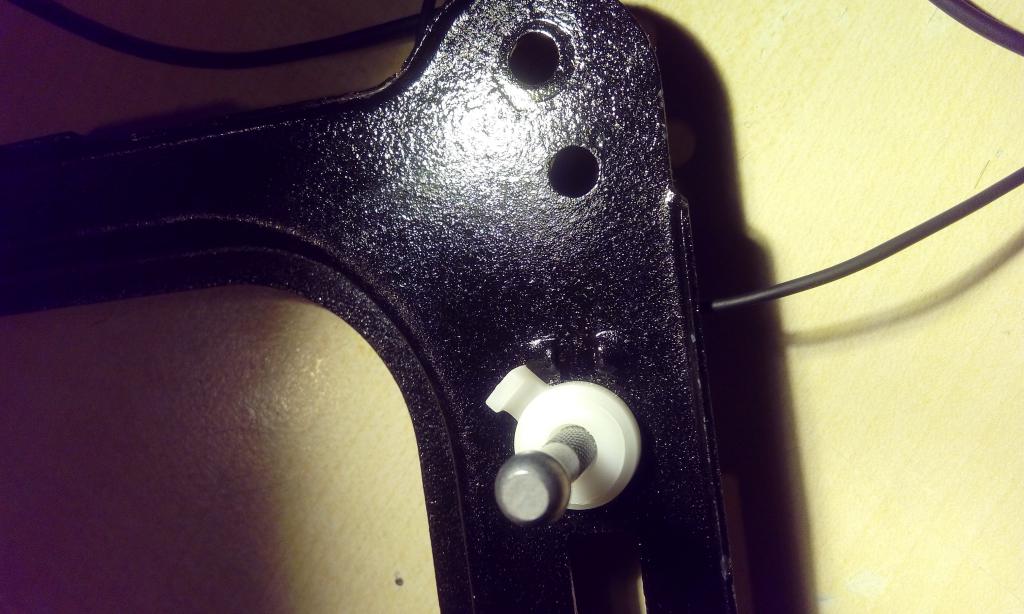

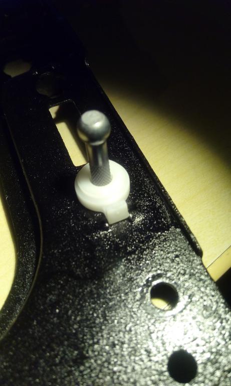

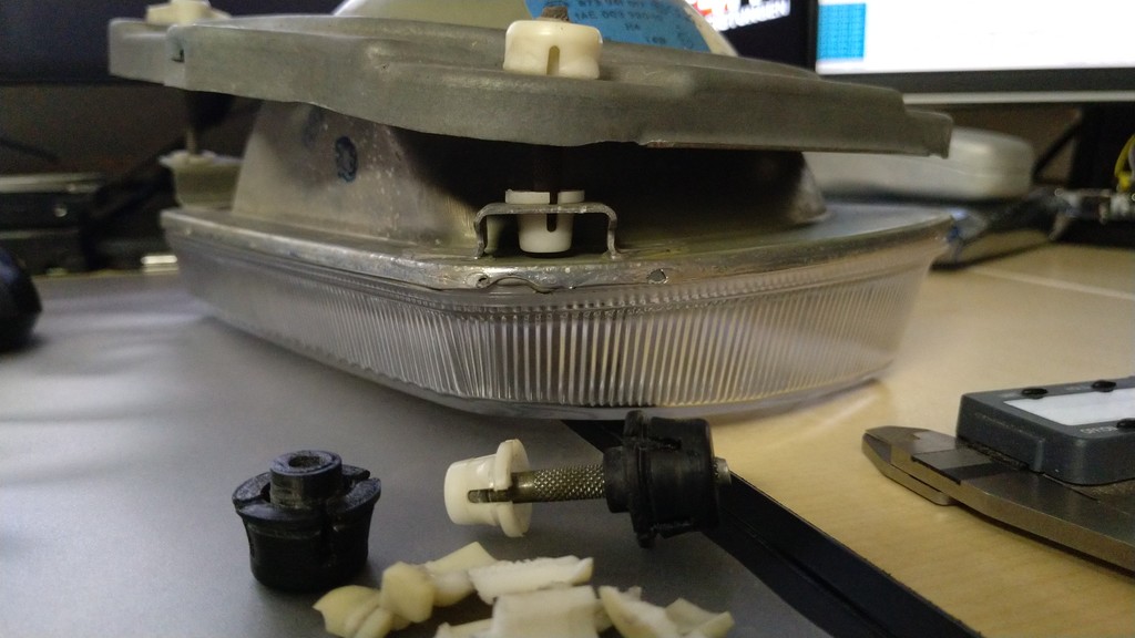

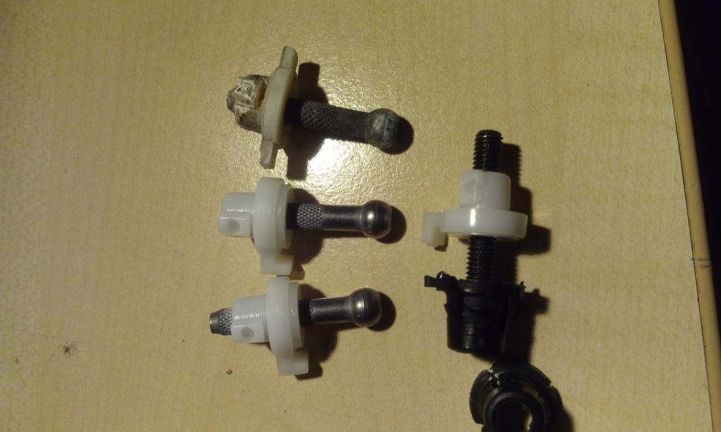

Passend zum Wochenende habe ich gute Nachrichten.
Die Teile passen bzw. nur sehr geringe Änderungen müssen gemacht werden. Eigentlich muss nur der nicht verstellbare Gelenkstift einfach bündig bis ins Kunststoffteil gepresst werden. Die Einstellschrauben sind von der Länge her ideal.
Die Kunststoffteile sitzen im Trägerblech etwas lose, aber wenn die in die eingerastete Position gedreht werden, dann bewegt sich da nichts mehr.
Evtl. müssen die schwarzen "Kappen", die ins Blech am Lampengehäuse gehen, gegen die weißen(7L0 945 299) getauscht werden. Die gibts aber überall und recht günstig (1€/stk.).
Für die Hauptscheinwerfer gibts die Teile ja noch.
