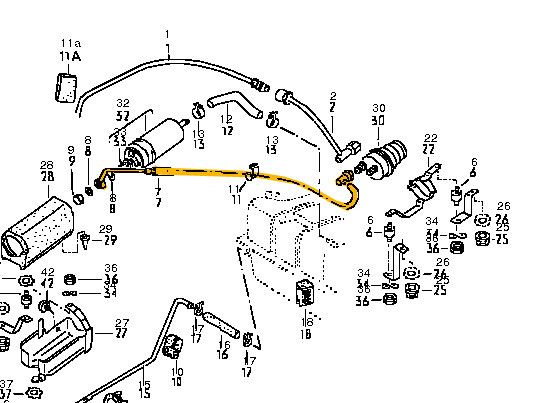

Habe meinen Sirocco 1992 auseinander gebaut und habe jetzt das Problem mit der Kraftstoffanlage hat mir jemand eine Explosionszeichnung der kompletten Anlage und ne Liste was man alles braucht im voraus Danke

also ein 1992er sollte dann doch ein 2er sein
Die Zeichung hat jeder Vwler in seinem Programm
Ich kann dir bei Schläuchen und Fittingen nur zu Zubehörlieferanten raten die die Teile nach Kundenvorlage nachbauen.
Habe für den Schlauch von Benzinpumpe zu Druckspeicher in Edelstahl und Stahlflex 15€ bezahlt, incl aller Fittinge. Da wirst bei Vw nicht viel kriegen für

Gude - @cekey - er hat ihn 1992 auseinander gebaut. Ich glaube 99% der Leute, die hier angemeldet sind kennen den Unterschied zwischen Einser und Zweier. Aber mit dem Zubehör geb ich dir Recht. Bei Hansaflex etc. bekommt man die Sachen günstiger nachgebaut, als man sie bei CP etc. besorgt. Ansonsten bei Werk34. Die haben jetzt auch den Schlauch vom Tank zur Pumpe wieder im Angebot. Ansonsten kann dir evtl. das Bild etwas helfen.

Ohne Punkt und Komma hab ich wohl so meine Schwierigkeiten. Aber das Bild sollte eh helfen.
