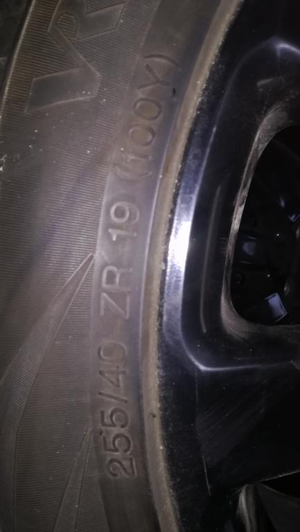

Mein kleiner Scirocco Baujahr 2009 ist durch neue Federn 35mm tiefer. Jetzt habe ich gebrauchte Felgen geschenkt bekommen. 255/40 zr 19 (100y)
steht auf den Reifen drauf. Es ist mir bewusst dass ich andere Reifen montieren muss aber passen die Felgen überhaupt??

Stammen die von einem Panamera ? Ein LI von 100, das ist was für eine S-Klasse, die sind doch knüppelhart.Sciroccoandi hat geschrieben: Das einzige was ich noch dazu bekommen habe.
