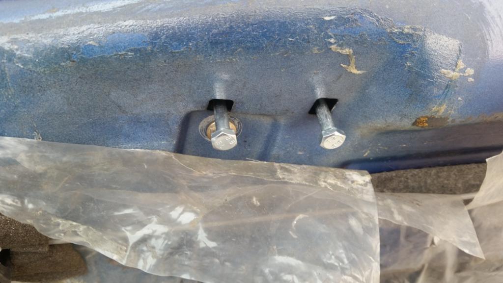

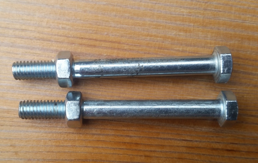

Dann habe ich mit einer Bohrmaschine neben der unteren Verschraubung der hinteren Fensterführungsschiene zwei Löcher gebaut, die ich etwa in dem Abstand Nunmehr ließ sich die Verschraubung mit einen Kreuzschraubenzieher lösten, die Fensterscheibe vom Fensterheber trennen und die Scheibe nach oben schieben. Ich habe dann die geschlossene Scheibe mit einen untergestellten Holzklotz in dieser Stellung gesichert. So konnte ich meine Fahrt weiter fortsetzen.
Wer also ein ähnliches Problem hat, kann es auf diese weise lösen.

hier kommen Bilder: - Bohrungen neben der Fensterheberschiene - untere Verschraubung - Bolzen zum Sichern der geschlossenen Fensterscheibe - Verschraubte Sicherungsbolzen in der oberen Stellung
