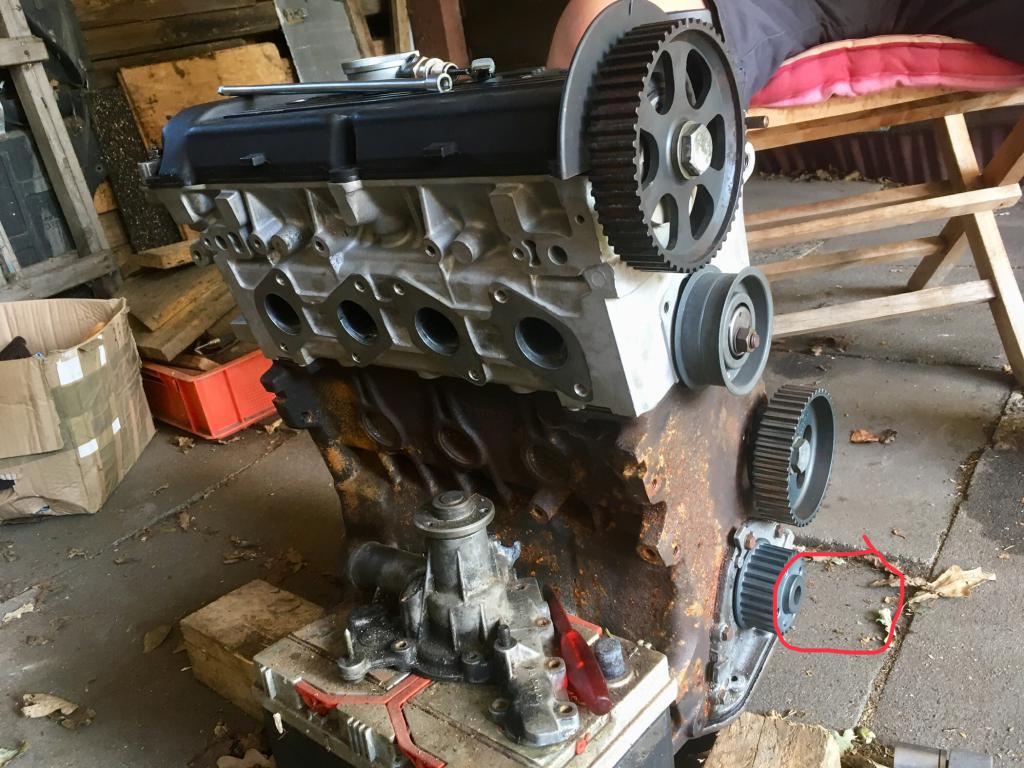

Ich bin am zusammen bauen von meinem 16V KR Motor.
Ich suche nach der Riemen Scheibe mit den 4 Löchern die an dem Zahnreihen Rad der kurbelwelle angeschraubt wird, da man diese ja zum einstellen des Zahnriemens braucht, weil diese ja die Markierung zum einstellen hat. Hat jemand die Teilenummer oder weiß ob die Scheibe von JH gleich ist?

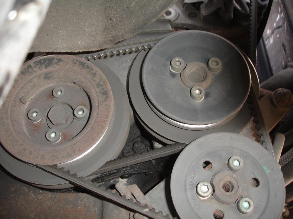

So sieht der Riementrieb beim 16v mit Servo aus.

Stimmt das ist ja diese doppel riemenscheibe, das hatte ich ganz vergessen.
Sind das denn 2 Scheiben auf einander geschraubt oder ist das ein Stück ?

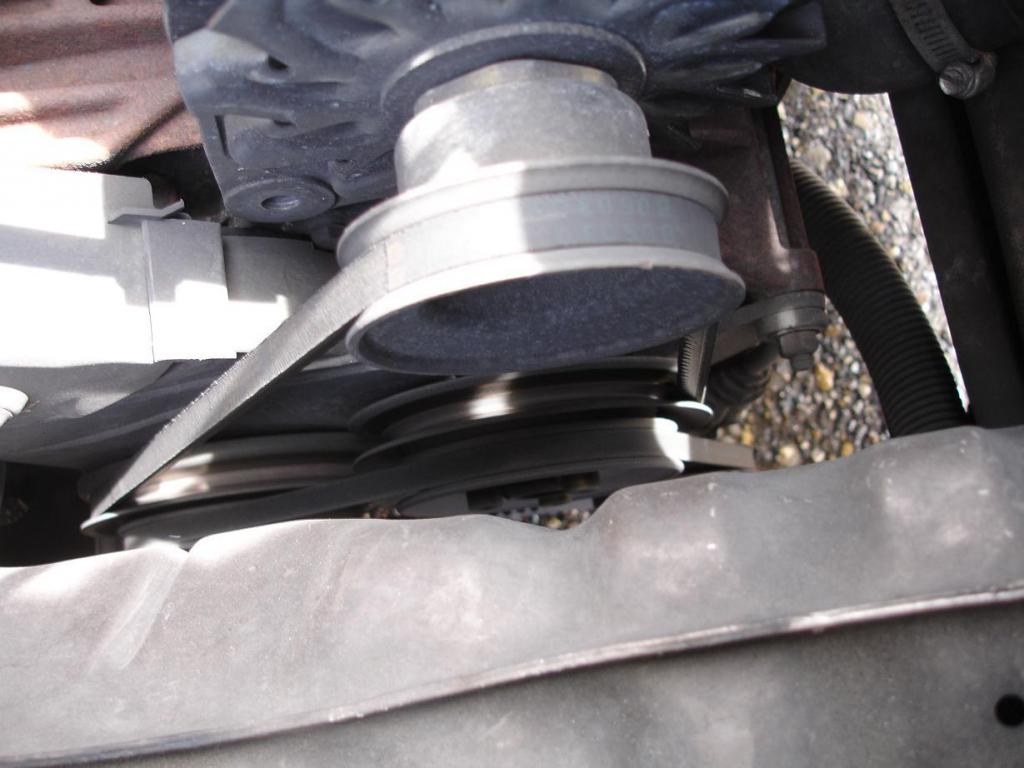

Ja das sind 2 Scheiben.MALFAROMEO hat geschrieben:Sind das denn 2 Scheiben auf einander geschraubt oder ist das ein Stück ? [ATTACH=CONFIG]85175[/ATTACH]

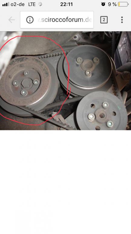

Das sind dann ja insgesamt 5 Scheiben auf dem Bild.
Hat jemand von den restlichen auch die Teilenummern ? Auf dem Bild nicht richtig zu erkennen
027 145 255 müsste servo sein die hab ich hier liegen.
Dann hab ich noch : 027 121 031 A , 037 121 031 A , 027 121 031

Für die Einstellerei brauchst Du die schwingungsgedämpfte untere bzw. hintere Scheibe. Da ist die Kerbe drauf. Die aus dem Ebay-Link ist die falsche obere Scheibe.
