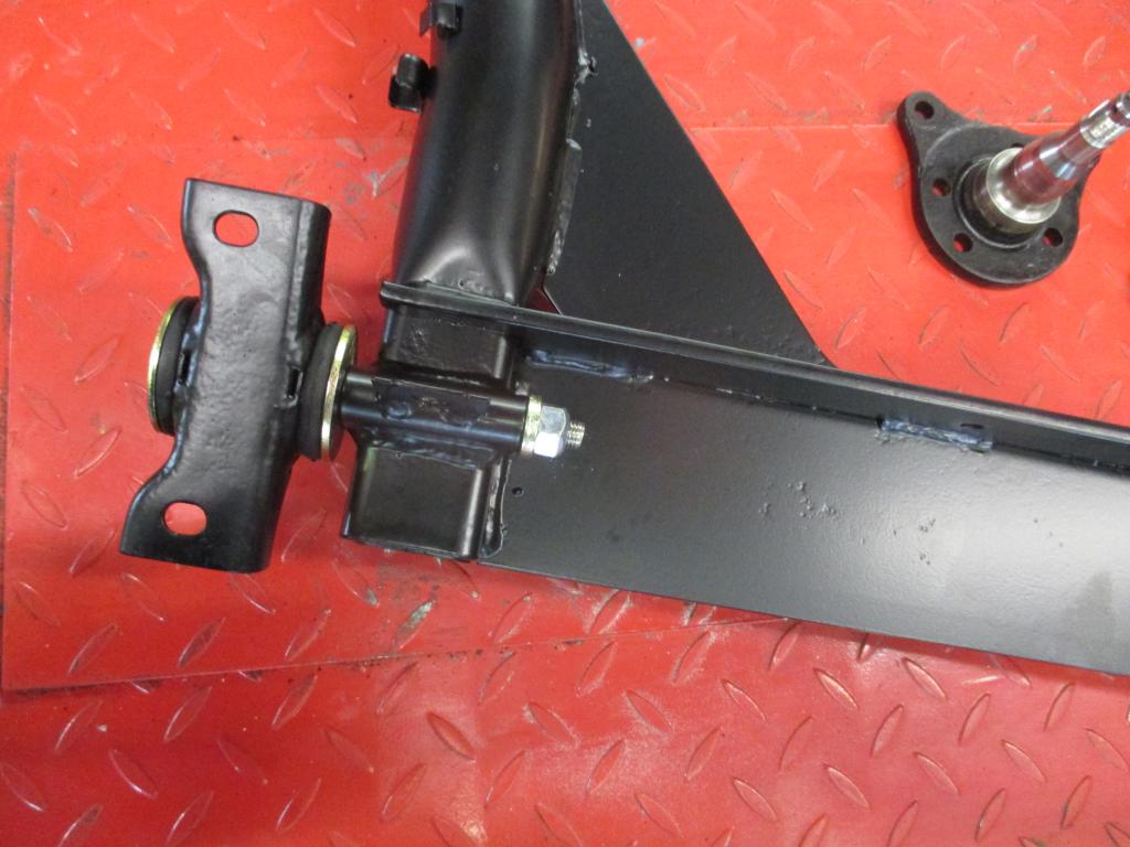

Ich habs mal selbst gemacht:
Der Dateianhang IMG_3894.jpg existiert nicht mehr.
Da ist der Lagerbock(links auf dem Bild), an der Achse angeschraubt. Das neue Teil von z.B. eBay ist zwischen den "goldfarbenen Scheiben".

Generell sind die durch ihr dickes material schon sehr beständig. Kaputtrosten wird eher die Achsaufnahme des Rahmens als der Lagerbock selbst. Der Tausch des Lagers ist total einfach. Eine Seite mit nem Cutter abschneiden, dann kannst das leicht rausdrücken.
Dann das neue lager mit etwas Schmierseife o.ä. gleitfähig machen, zwischen den Schraubstock und schon flutscht das rein.
Solange die Schraubverbindung zwischen Achse und lagerbock nicht total hin ist reicht es die Achse zu lösen und abzusenken - vorsichtig wegen den Bremsleitungen.
