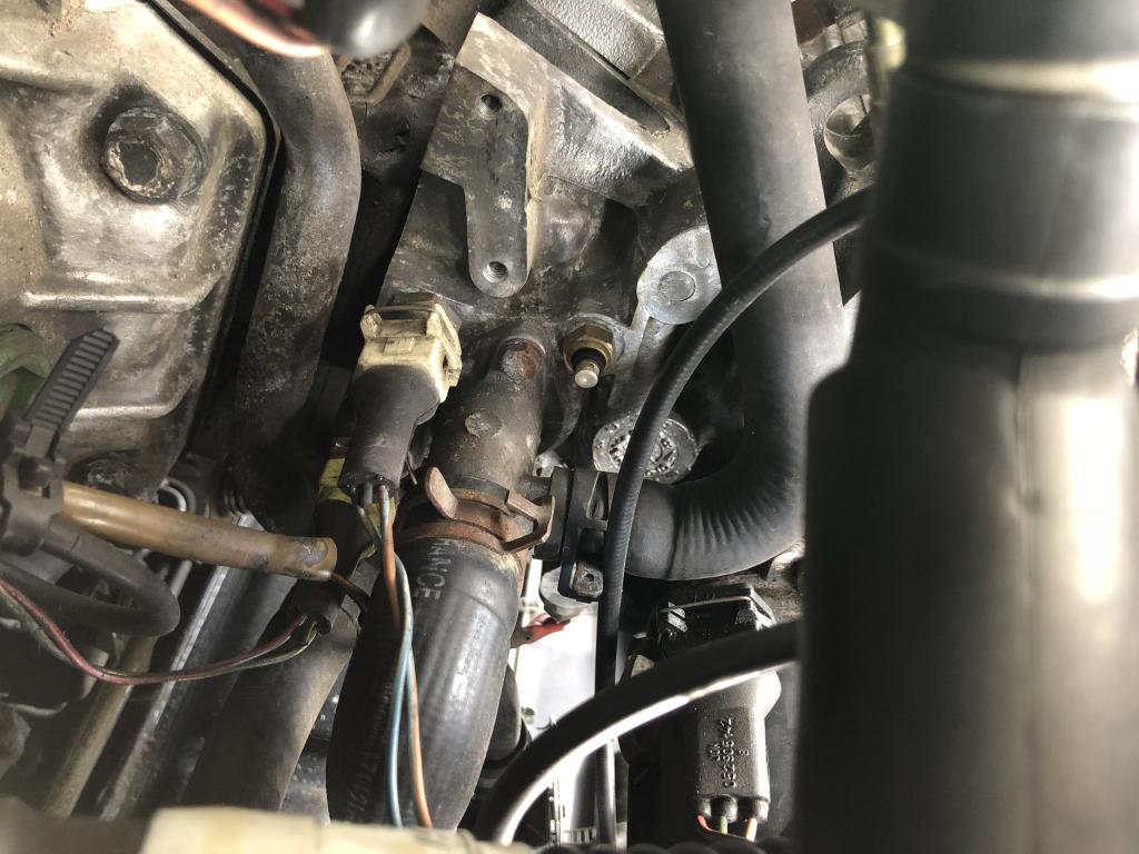

Kann mir einer sagen für was dieser Geber ist und welches Kabel da ran geht?
Wassertemperatur und Öltemperatur hab ich bereits. Ist ein PL.
(Bild bitte im Gedanken einmal 90grad nach links drehen.)
Was ist das für ein Geber??

Gude - bin mir nicht ganz sicher, aber das müßte der Wasser Thermofühler/schalter sein. Öltemperatur ist hinten am Kopf über dem Krümmer. Soweit ich weiß, gibt der Schalter bei gewisser Wassertemperatur ein Signal an den Kaltstart und fährt dann die Drehzahl auf normal runter.

Wäre gut, wenn mir das einer sagen könnte. Welches Kabel geht da ran?

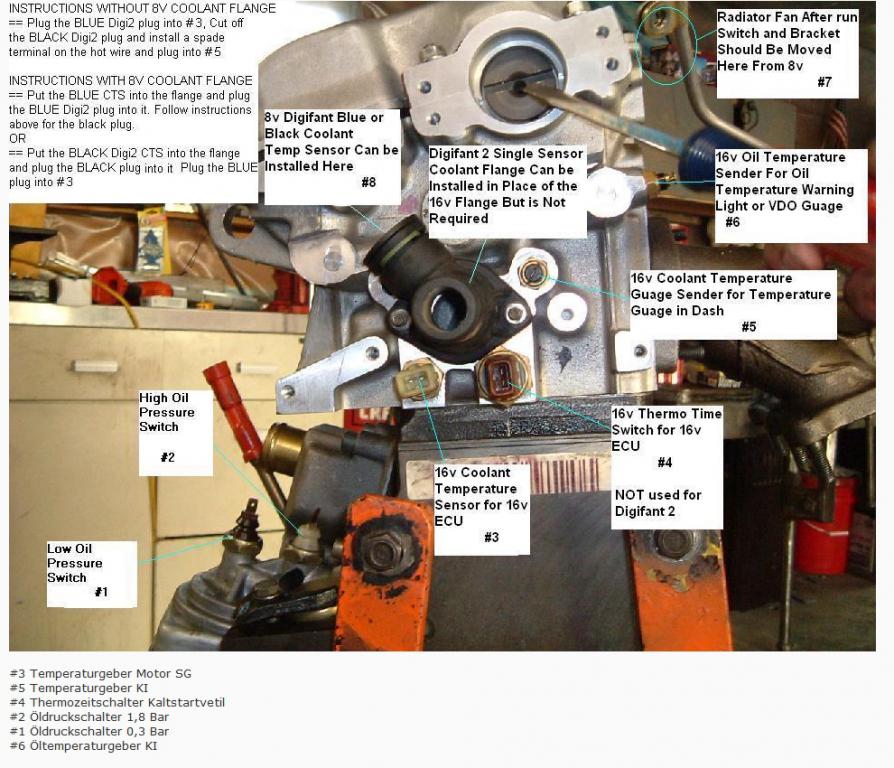

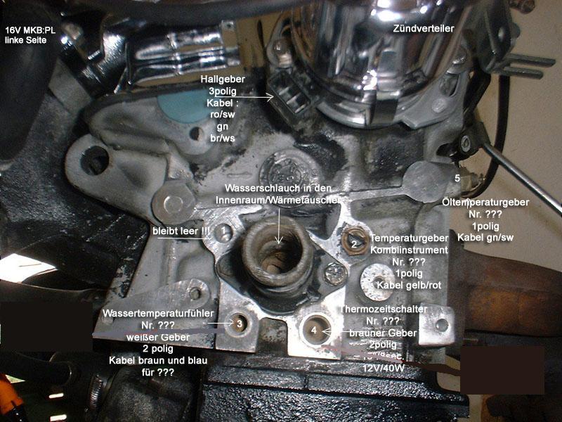

Omg. !!!! Vielen vielen Dank für die Bilder- GOLD WERT

Ja jetzt weiß ich, dass bei mir sinnfrei ein Geber angeschraubt wurde...
