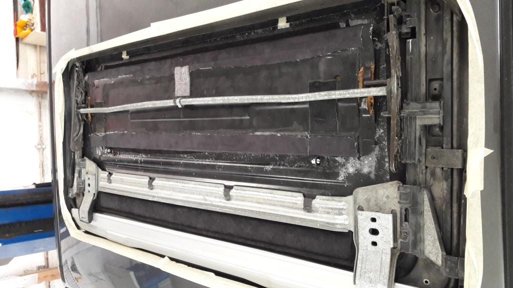

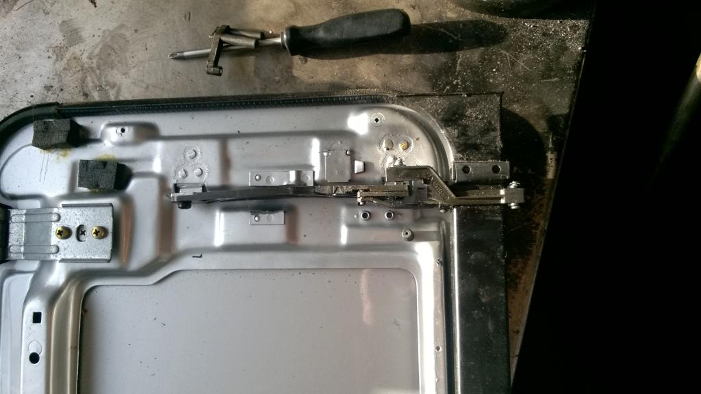

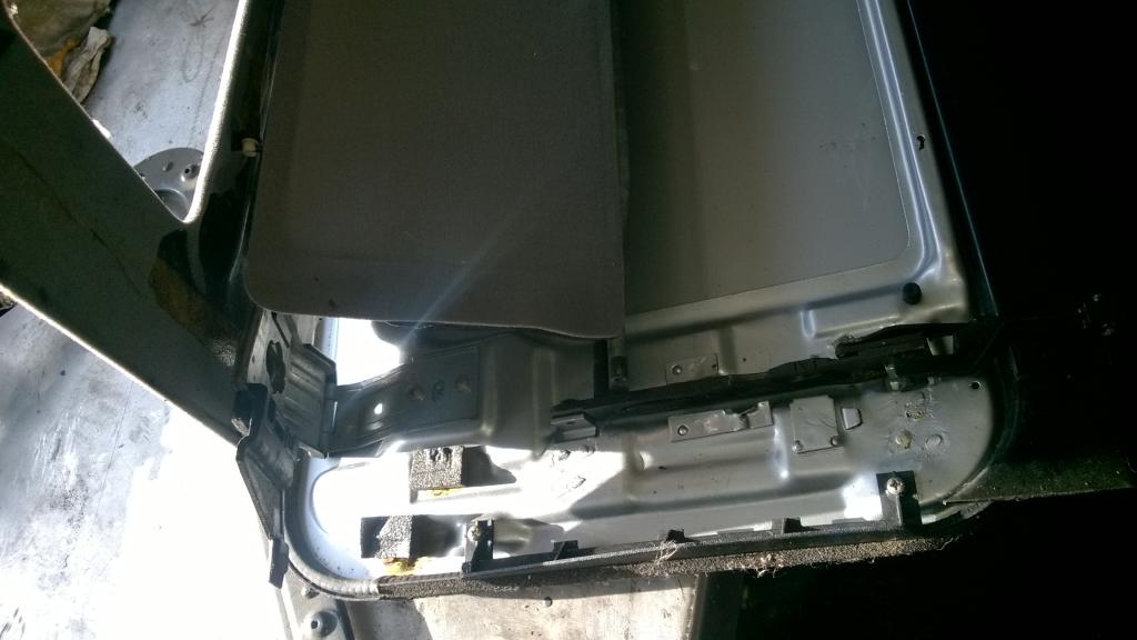

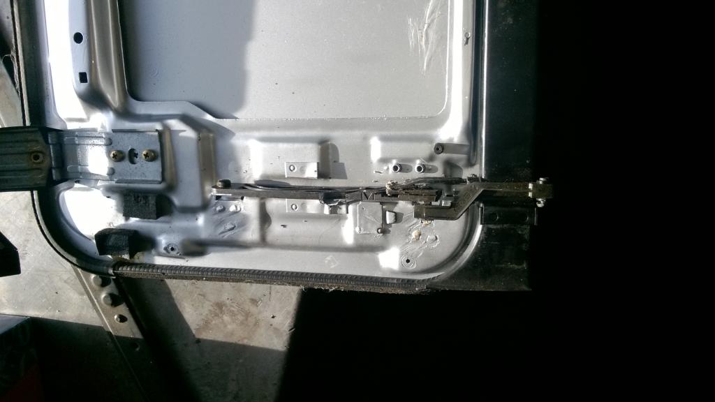

Ich bräuchte dringend mal Hilfe mit meinem Schiebedach.
Mein Scirocco wurde neu lackiert und der Lackierer hat das Schiebedach ausgebaut. Jetzt weiss ich leider nicht genau wie das zusammen war...
Die Bilder aus dem Reperaturleitfaden helfen mir da leider nicht weiter.
Hat evtl. jemand Bilder auf dem nur der Deckel demontiert ist? Speziel die Kulissenführung und die Verbindungsstange an der die Feder befestigt wird bereiten mir Probleme.
Falls zufällig jemand aus der nähe (Kreis Kaiserslautern - Pirmasens) kommt der sich mit dem Schiebedach gut auskennt, bitte melden. Wir werden uns da schon einig...

Ich glaub ich hab damals Bilder gemacht vorm Ausbau, ich schau später nach wenn ich am Rechner sitze und geb Bescheid.

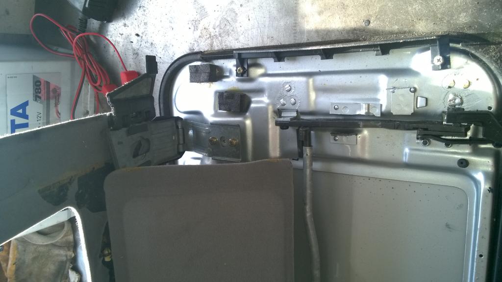

So, ich hab mich damals auch schon geärgert über die wenig hilfreichen Bilder, du kannst aber auch gerne vorbeikommen, um das Dingen im eingebauten Zustand zu begutachten, ich hab meinen leider noch nicht fertiggestellt und nicht angemeldet...

Danke für die Bilder Olli,
leider bringen die mich nicht weiter, da man nicht sieht welche Führung wo und wie in der Kulissenführung drin ist...
Dein Schiebedach ist fertig eingebaut oder? Bin mir nicht sicher ob ich da dann sehen kann was ich brauche.
Aber danke für das Angebot würde da evtl. gerne noch drauf zurück kommen.
Ich mach mal Bilder wie es derzeit bei mir aussieht.

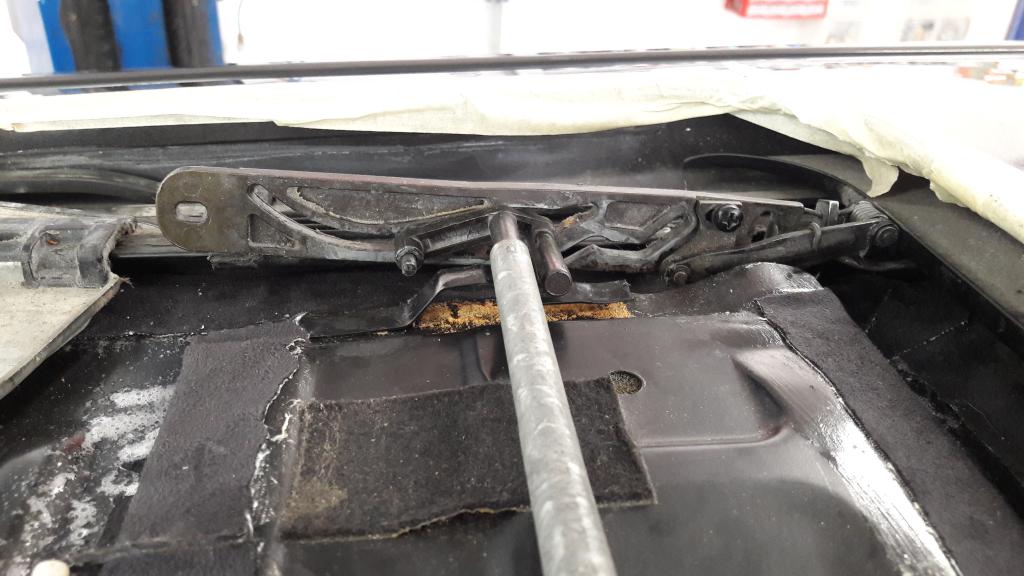

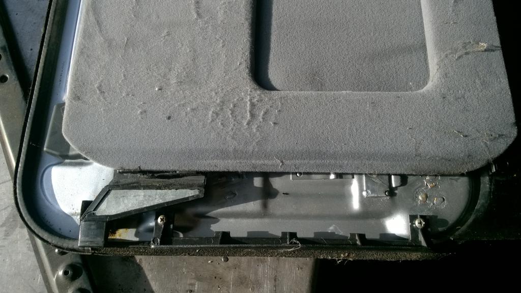

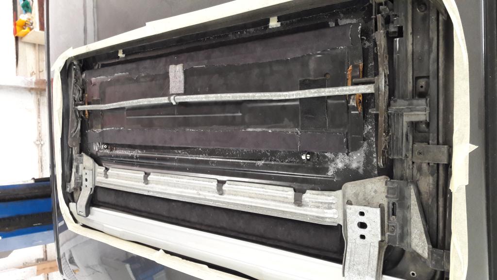

AW: Schiebedach (SSHD) Bilder oder Helfer benötigt.
Hab das mal so zusammengesteckt, kann aber nicht stimmen...
Da: https://panter.lima-city.de/schiebed19.jpg
sieht man es doch gut. Das Gleitstück um 180 Grad drehen.
Bzw. folge dem Link für mehr infos: http://www.sciroccoforum.de/forum/showt ... reparieren
Danke, habe die benötigten Bilder bekommen!
